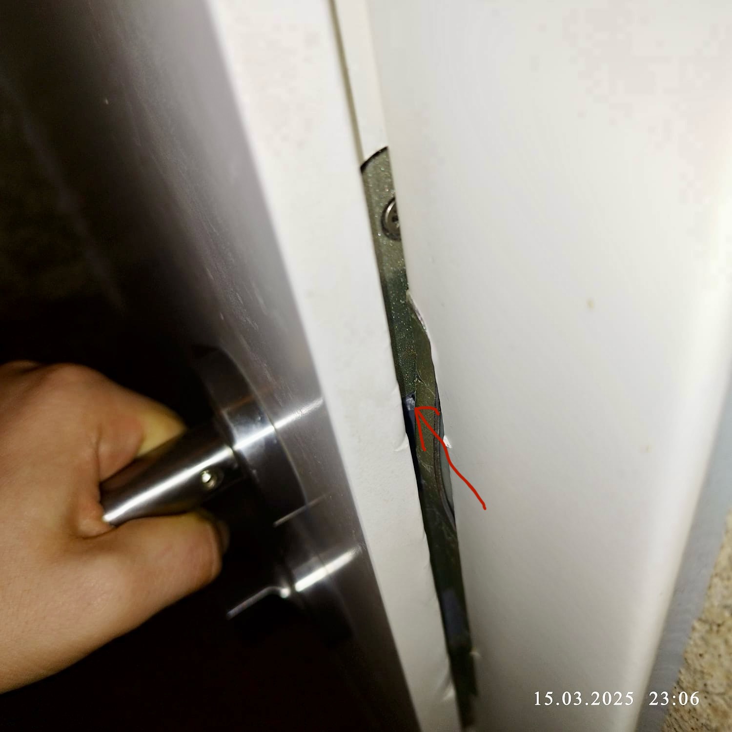

    Ich hab Mal eine kurze Videoaufnahme bei YouTube hochgeladen. Dann müsst Ihr nichts runterladen: https://youtube.com/shorts/Cop0anci69o?si=zATYyCJ2jb3ZyQfe
    An den Rest des Schnappers kommt man nicht dran. Man sieht da auch gar nichts. Und auch mit einem ganz dünnen biegbaren Japanspachtel sind wir dahinter, geschweige denn weitergekommen. Weder von innen, noch von außen.
    Ich neige ja inzwischen zum Aufbrechen. Also gezielt, natürlich unter Schutz des Türblattes, in Höhe des Schnappers von außen "draufzuschlagen". Das Schloss ist offensichtlich sowieso kaputt.
    Oder was spricht dagegen?

    Und welche andere Option hat man denn sonst noch, wenn man mit Werkzeug nicht dran kommt...?

  5. #25 simon84, 16.03.2025
    23.294
    6.921
    Macht dir der Tischler auch kostet beides vermutlich ungefähr gleich ich denk mal 300-500 Minimum für Reparatur oder Austausc
    ps daher würde ich definitiv mit weiteren Werkzeugen oder jemandem anderen der handwerklich geschickt ist erstmal versuchen das aufzukriegen
    ihr könnt auch mit nem 8er Holz Bohrer (vorher bei ner anderen gleichen Tür genau Position schauen und markieren) ein Loch bohren damit ihr mit Werkzeug hin kommt
    das Loch kriegt ihr leichter wieder verschlossen und fast unsichtbar …

    Da man hier nicht weiterkommt, empfehle ich das Schließblech mit einem Dremel zu zersägen und nur ein neues Schließblech zu kaufen.

    Schraubenzieher und Hammer und versuchen die Falle in das Schloss zurück zu klopfen. Das Schloss ist eh hin.

    Das wurde offensichtlich im Raum aufgenommen. Der Öffnungsversuch geschieht besser von der anderen Seite, falls ihr wie oben beschrieben die Falle zurückschieben wollt. Das Behelfswerkzeug könnt ihr z.B. aus einer Blechdose oder einer Kunststoffflasche schneiden. Einfach ein Streifen von ca. 10 cm Länge und etwas breiter als die Höhe der Falle.

    Auf dem 1. Photo ganz vom Anfang kann man doch sogar auf die Falle schauen.
    Wenn ich die auf einem Photo sehen kann, dann kann man da doch auch mit nem Schraubendreher drauf drücken
    11ant und profil gefällt das.

    Bin da bei simon84 Türe... genau so ziehen wie auf dem Foto, evtl. bissl weiter, Klinke nach unten drücken... dann kommst mit einem Dünnen Schraubendreher, langem nagel oder sonst was stabilem in den kleinen Spalt an dem das Schließblech rausgebogen ist und kannst dort die Falle reindrücken.

    Von der Raumseite würde ich eine Fühlerlehre (so um die 0,7 bis 1,0) in den Spalt zwischen verbogenem Schließblech und Rahmen einführen und damit die Falle zurück drücken. Ist halt ein Geduldspiel, die schmale Kante zu ertasten und dann nicht abzurutschen.

    Du sollst auch nicht rütteln sondern die Kante des Streifens gegen die Schräge an der Falle drücken. Dann die Tür zu dir ziehen, den Streifen in Position halten. Dabei wird die Falle hoffentlich ein kleines Stückchen in den Schlosskasten geschoben. Dann die Tür wieder in Richtung Raum bewegen, dabei den Streifen mitführen, damit die Falle nicht wieder zurück rutscht. Streifen wieder gegen die Schräge der Falle drücken, Tür zu dir ziehen, Falle bewegt sich noch ein kleines Stück in den Schlosskasten. Spätestens beim nächsten Durchgang sollte die Tür geöffnet sein.
    Der Streifen muss einerseits flexibel genug sein, um um die Ecke zu kommen, andererseits stabil genug, um die Falle gegen den Federdruck verschieben zu können ohne zu brechen oder zu verbiegen. Früherwar das Blech von Getränkedosen gut geeignet, mittlerweile ist das meist etwas dünn. Der Kunststoff von diesen Blisterverpackungen könnte funktionieren.

    Bohrt einfach mal im Winkel von ca. 45° ein Loch von 4mm auf die Falle zu. Dann kann man die aus dem Schließblech rausdrücken. Position habt Ihr ja schon erkannt

    und das (45 grad bohren ohne Bohrer abzubrechen und zu treffen) traust du jetzt jemandem zu, der seit einem Tag eine Zimmertür nicht aufbekommt?
    also ich wäre da eher für einmal gerade zur Falle hin bohren durchs türblatt ….
    das kann man wenigstens easy mit Maßband / bandmass / Zollstock und Bleistift markieren und andere gleiche Türen werden vermutlich vorhanden sein
