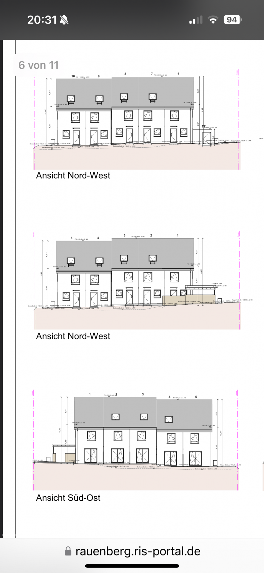

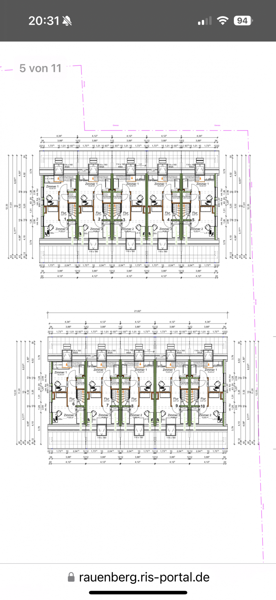

    unser Nachbargrundstück soll bebaut werden.
    Nun schreibt der Bebauungsplan vor, dass lediglich 2 Einzelhäuser mit 2 vollgeschossen errichtet werden dürfen.
    Nun soll das Grundstück mit 2 Einzelhäusern mit je 5 Wohneinheiten bebaut werden. Da es in die Höhe nicht geht sind das quasi jeweils 5 „Reihenhäuser“ mit jeweils 4,12m Breite.
    Nun meine Frage: ab wann ist es ein Reihenhaus und wann eine Wohneinheit?
    Das Grundstück wird regelrecht zugepflastert. Das ist so wohl nur möglich da es nur als „2 Eintelhäuser“ betitelt wird.
    Aber sind das so nicht 10 Häuser? Immerhin hat jedes eine Haustür und um von einer „Wohneinheit“ zur nächsten zu gehen muss man ins Freie?!

    Für mich sehr eindeutig je 5 Häuser … und nicht 2. Aber wie ist das baurechtlich?!

    Planungsrechtlich - und darum geht es im Bebauungsplan - muss ein Reihenhaus an einer (Reihenendhaus) oder an zwei (Reihenmittelhaus) Grundstücksgrenzen an ein oder zwei ähnliche Häuser angebaut werden.
    Jeweils fünf Wohngebäude bilden ein Einzelhaus, da zwischen den Gebäuden keine Grundstücksgrenze verläuft.

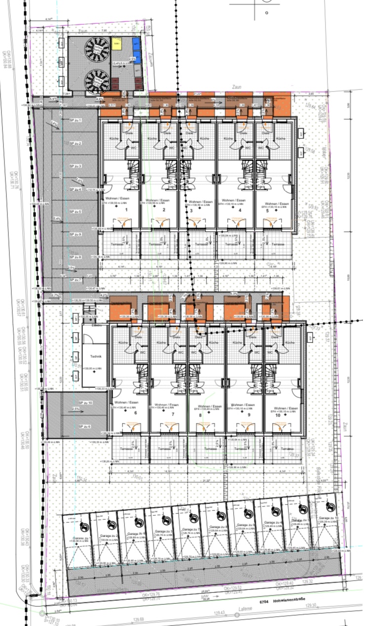

    Ok verstehe ... das Grundstück könnte z.B. nicht in 10 kleine Einzelgrundstücke geteilt werden. Da es weiterhin 1 Grundstück bleibt gilt es als 2 Einzelhäuser. Danke für diese Erklärung :28:
    @Kriminelle nein mir ist klar, dass auf dieses große Grundstück so viel wie möglich gebaut werden soll und die Anordnung der Gebäude/Nebengebäude nicht beeinflussbar ist. Klar find ich es nicht schön 10 Garagen vor die Nase gesetzt zu bekommen, aber das ist eben kaum zu vermeiden. Es ging mir lediglich um die Begrifflichkeit.
    Übrigens wurde der Bauantrag in einer öffentlichen Sitzung gestern abend abgelehnt. Es wurde ursprünglich beantragt zu bewilligen, dass
    1. der Abstand der Garage zur Hauptverkehrsstrasse nur 1,6m anstatt 3m betragen darf - ABGELEHNT
    2. die Baugrenze um 6,5m² überschritten werden darf - ABGELEHNT
    3. mit der Nebenanlage die GRZ um 147m²/ 13% überschritten werden darf - ABGELEHNT
    Somit bleibt es spannend ob der Bauherr nun "einfach" 8 anstatt 10 Wohneinheiten baut oder nochmal komplett umplant.

    Gemäß der Pläne zum Bauantrag würde @Gabi2211 aber auf die Garagentore kucken und die neuen Nachbarn müssten vor ihrer Haustür in der engen Straße rangieren. Die Gärten der Neubauten wären allerdings durch die Garagen abgeschirmt.

    Die Kommune kann doch nicht geltendes Baurecht oder Garagenrecht durch Handzeichen abstimmen, da muss sich der Bauherr schon dran halten, was soll denn so eine Vorlage von der Verwaltun ?...
    "Die Landesbauordnungen bzw. die Garagenverordnungen der Länder geben hinsichtlich der Zufahrt in der Regel vor, dass zwischen Garage und öffentlichem Straßenverkehr mindestens ein Abstand von 3m bestehen muss. Günstiger ist es, für die Länge der Zufahrt mindestens 5 m bis zum öffentlichen Straßenraum einzuplanen.""
    Beir der Überschreitung von durch das Planungsamt festgelegte Vorgaben kann man es mitunter machen, allerdigs scheut man sich Präzedenzfälle zu schaffen, was natürlich vernünftig ist, denn dann kommen andere Bauherren auch, deswegen muss sich der Bauherr an die Festlegungen der GRZ und GFZ halten.
    Mich wundert die Hausbreite , abzüglich der Wände bleibt da ja kaum etwas, natürlich wird er jetzt die Anzahl der Häuser reduzieren, wird breiter und wohl teurer, obwohl derzeit alle am Anschlag arbeiten, wundert mich ohnehin, dass noch gebaut wird...

    @Kriminelle es ist wie @VollNormal sagt… wir schauen von unserem Ess-/Wohnzimmer/Terasse quasi auf die Einfahrten. Als wir vor 12 Jahren gebaut haben war der Bebauungsplan noch ganz anders. Da war oberhalb unseres Hauses schon Schluss sonst hätten wir auch anders geplant aber was rum ist iszcrum
    Wie schon gesagt ist mir klar dass wir nicht beeinflussen können wo was auf dem Grundstück hinkommt, aber auf den Bebauungsplan leg ich schon wert. Noch dazu geht es mir nicht nur um die Optik, dass wir auf Garagen schauen sondern, Abgase/Lärm. Unsere Straße ist eine schmale anliegerstrasse, bei der das müllauto kaum durchkommt. Da kann man sich gut vorstellen was das ne Rangiererei gibt bis die Leute in ihre Garage kommen. Vor der Garage ist lediglich knapp 3m Platz… also keine Stellplatz-Größe.
    @Architectus es wurde beraten ob den Anträgen zugestimmt oder ob sie abgelehnt werden. Ist das nicht ok?
    Und ja… die Breite der Wohneinheit ist schon krass… wenn man sieht über 2,5 Etagen knapp 115 qm ! Und da ist - wenn ich das richtig verstehe der Flur/Treppe ja noch drin!
