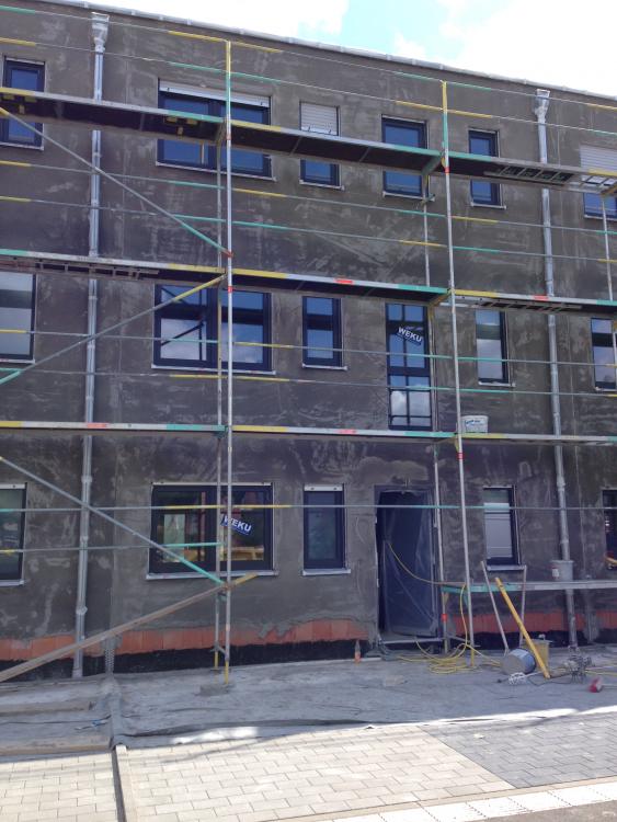

    ich suche die "förmliche" Definition eines Notüberlaufes bei einem Flachdach.
    Ich habe von schadlosem Abfluss oder auch schon von frei und ungehindert auf das Grundstück gelesen.
    Hintergrund ist der, dass der nachträglich eingebaute Notüberlauf über eine Bohrung in der Attika mit einem Formstück in die Abdichtungsfolie eingeklebt wurde und das daran befestigte 50mm Rohr auf das Grundstück zeigt.
    Die Bohrung erfolgte aber genau über der Zierblende des Fallrohrs der eigentlichen Dachentwässerung.
    Für den Fall des "Gebrauchs" vom Notüberlauf (hoffentlich gar nicht bzw sehr selten) bedeutet dies aber, dass die Zierblende schnell überläuft und das Wasser dann außen am Fallrohr runterläuft und plätschert. Eigentlich soll man doch die Funktion des Notüberlaufs sofort sehen können.
    Leider habe ich kein aktuelles Bild des Notüberlaufs ... aber die Bohrung und das Rohr sitzen 5 cm über der Blende.

    Das mit den Kesseln hab ich auch schon bei uns am Neubau gesehen sieht Optisch schöner aus als wenn die ganze Wand verdreckt wird bzw. das Rohr raus schaut, bei der Höhe. Aber Ihre Frage verstehe ich nicht ganz.

    der Notüberlauf sollte frei entwässern, damit man es auch mitbekommt, dass die Abläufe verstopft sind. Die ``Zierblenden `` sind wahrscheinlich die Wassersammelkästen über dem Fallrohr? Aber vom Bauchgefühl finde ich die Notüberläufe zu klein mit 50 mm. Wieviel Dachfläche wird denn über die beiden Gullys/Fallrohre entwässert, bzw. welche Gullys mit welcher Abflussleistung sind verbaut? Dafür gibt es Berechnungen, aus denen auch hervorgeht, welche Größe der Notüberlauf haben muß, da die Notüberläufe im Falle von 2 verstopften Gullys die Entwässerung der Dachfläche übernehmen muß, bzw. bei Starkregen die Hauptgullys entlasten soll. Je nach Gully sind die 50 mm Notüberläufe bei Garagen o.ä. schon grenzwertig.

    der "Kessel" ist eine Zierblende in dem ein 90°-Bogen von oben zu sehen ist ... vom Dachgully ins Fallrohr.
    Mein Frage wäre, ob der Notüberlauf in diese Zierblende entwässern "darf" ... man würde doch dann event nicht sehen, das etwas im Argen liegt.

    mein RMH hat zur Hausvorderseite nur ein Fallrohr mit einem Gully ... das zweite zu sehende gehört schon dem Nachbarn
    Das Dach hat aber auch nur knapp 7m x 5m .. auf der Hausrückseite ist noch eine Dachterrasse 7mx5m nach hinten entwässert.

    jain .. erst läuft die Zierblende voll, dann über und dann rinnt das Wasser an der Außenseite des Fallrohrs runter.
    Ich würde lieber einen satten Wasserstrahl aus dem Notüberlauf sehen

    Nein, das darf nicht im Sammelkasten entwässern sondern sollte durchgeführt werden. Wenn der Hauptgully zu ist merkt KEINER!!! das da Oben etwas im Argen liegt! Und dann ist nämlich der Notüberlauf der Standartgully! SChwupp, keinerlei Reserven mehr!

    zu e. unterdruckentwässerung gehört a bissi mehr.
    regelentwässerung UND notentwässerung in das gleiche
    fallrohr leiten .. tolle kiste, wenn ein putzhadern oder
    e. ratte das fallrohr verstopfen und die attikakrone den
    notüberlauf darstellt.

    b.t.w., der Notablauf wird dann durch über (durch) den SK geführt. (Um`s genauer darzustellen:Speier am Sammelkasten)
