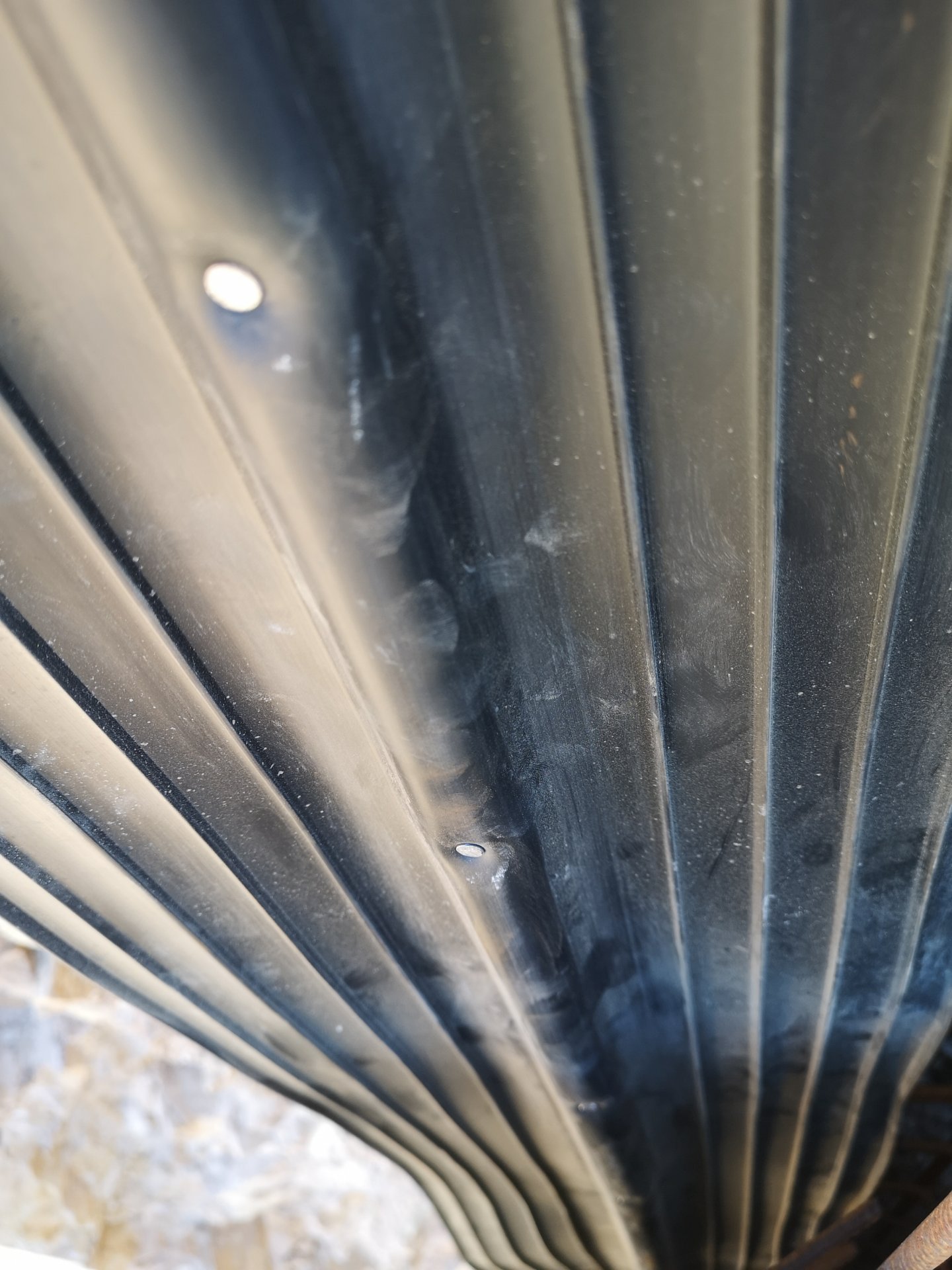

    Wir bauen eine WU-Konstriktion.
    In der Mitte des Gebäudes gibt es eine Dehnfuge (2cm), welche mittels eines Dehnfugenbandes abgedichtet werden soll.
    Nun haben die Arbeiter den Schlauch des Dehnfugenbandes (also genau der Teil der später mal mit Wasser in Berührung kommen soll) bei der Montage durchgenagelt....-->Siehe beigefügtes Foto
    Wie kann man das reparieren?
    Ich habe schon überlegt, flüssiges Bitumen in den Schlauch zu füllen. Habe dabei aber Angst, dass durch das Füllen des Schlauches dessen Elastizität verloren geht.
    Könnt Ihr mir weiterhelfen?
    Ps: Das Bild zeigt das Dehnfugenband auf der gegenüberliegenden Seite. Das habe ich bereits entfernen lassen.
    Auf der anderen Seite wurde es leider bereits einbetoniert.
    Vorab vielen Dank!

    Ist das ein Außen liegendes FB und wurde an die Schalung genagelt?

    Entschuldigung, hatte ich vergessen:
    Es handelt sich um ein in Wandmitte angebrachtes Dehnfugenband.
    Genau, es wurde an die seitliche Stirnschalung der Wand genagelt.

    Ich kenne das nur so.

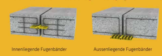

    Genau. Es sollte so wie im linken Bild dargestellt ausgeführt werden. Nur halt vertikal in der Wand. Und genau in der Fuge, wo der Dehnschlau ist habe ich jetzt alle 15cm n Nagelloch
