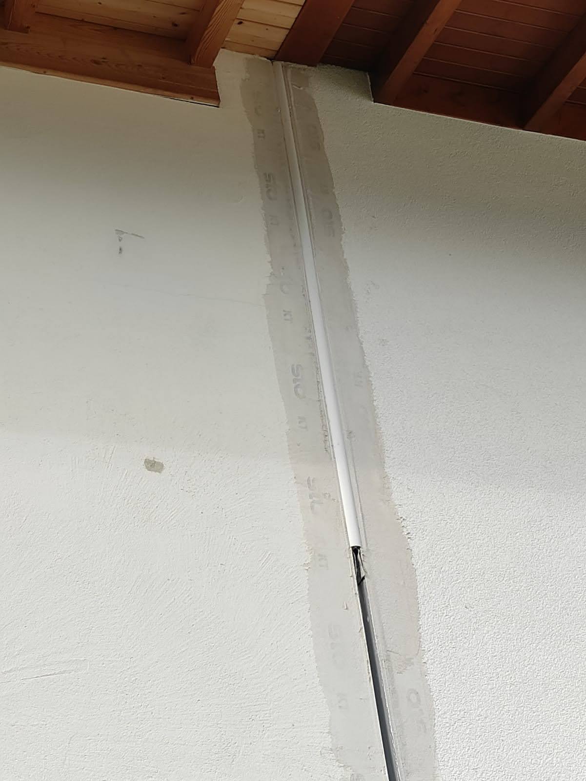

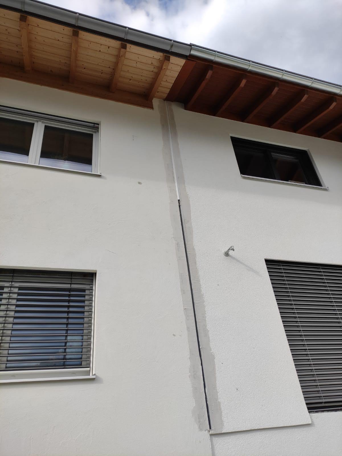

    bei uns wurde nachträglich ein Dehnfugenprofil eingebaut (durch Firma des Nachbarn, Länge ca. 6 Meter), was aber aufgrund fehlerhafter Ausführung (Armierung des Dehnfugenprofils ist locker) wieder raus muss. Nachfolgendes Bild zeigt links unser Haus (Massivbauweise Ziegel, Armierungsgewebe, Unterputz, Oberputz Kalkzementputz mineralisch) sowie rechts Fertighaus.
    Ich bin mir nicht sicher, wie man den Armierungsmörtel möglichst oberputzschonend entfernen kann (Abschleifen, abschlagen). Sofern der Oberputz recht in Mitleidenschaft gezogen wird, kann man diesen einfach so "reparieren" - sprich lediglich die schadhaften Stellen ausbessern? Ich bin mir nicht sicher ob der Oberputz dann hält und den Anforderungen einer Fassade entspricht (Dichtigkeit).
    Unsere Fassade ist ca. fünf Jahre alt.
    Vielen Dank für Eure Unterstützung

    Bist du rechts oder links ?
    Weil links sieht es (für mich) nach einem PVC - Abschlussprofil aus

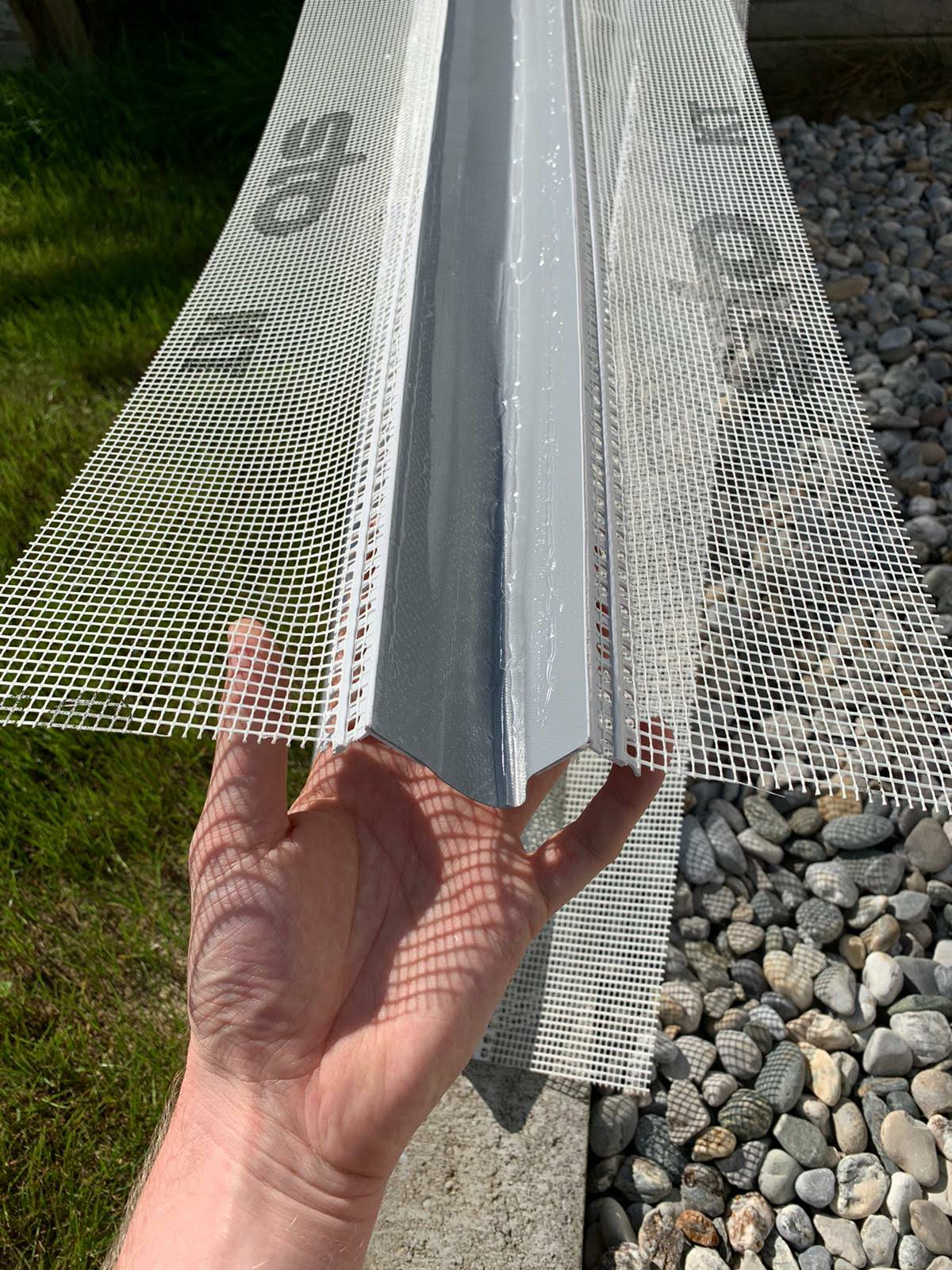

    ich bin auf der linken Seite. Als Dehnfugenprofil wurde Sto Dehnfungenprofil E Sto-Dehnfugenprofil E eingebaut. Als Armierungsmörtel wurde Sto Armierungsputz Sto-Armierungsputz verwendet. Auf dem Dehnfugenprofil ist ein passendes Dehnfugen-Abdeckprofil gesteckt, ebenfalls von Sto.

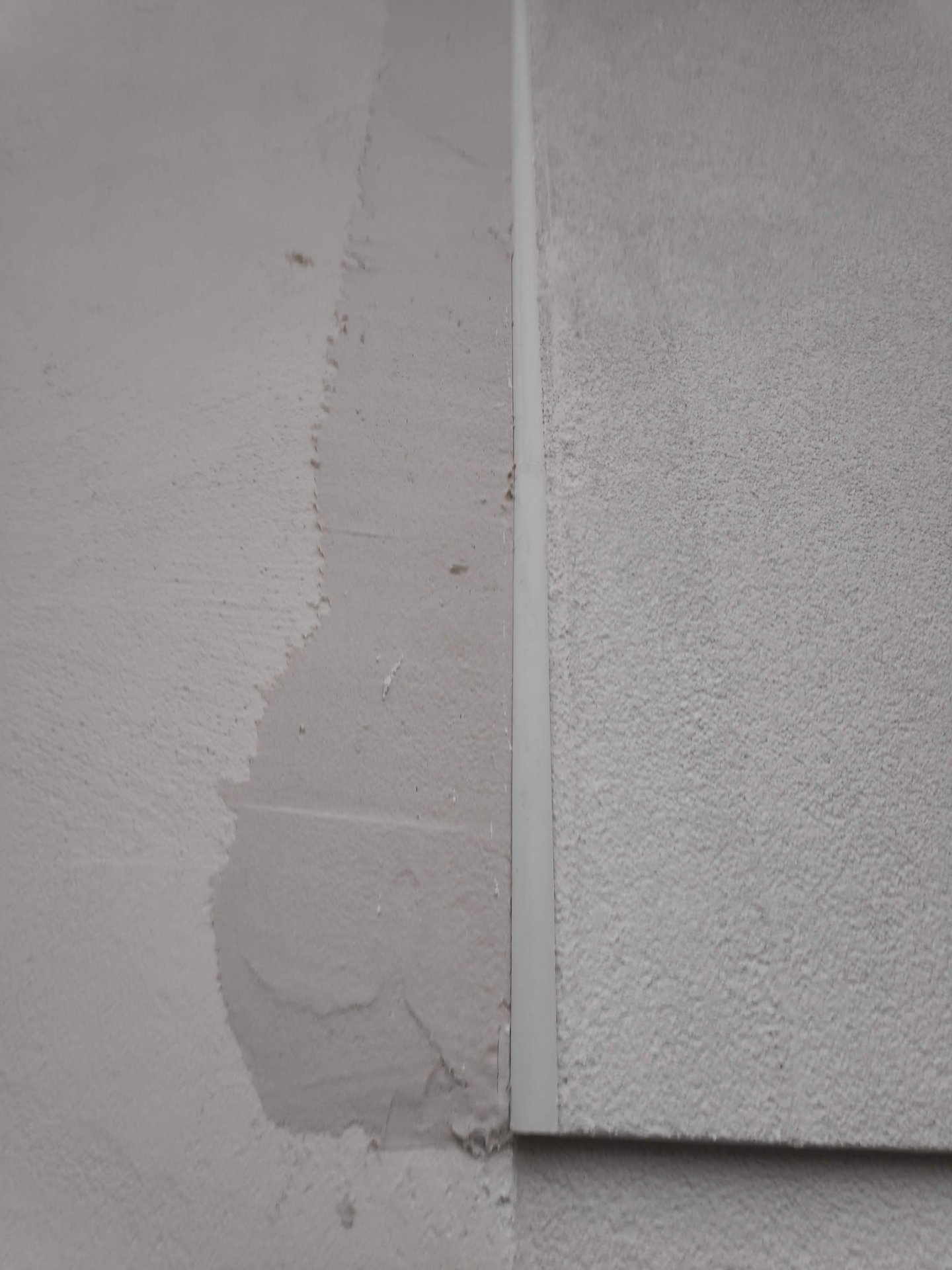

    Hier die Fotos von der Montage
