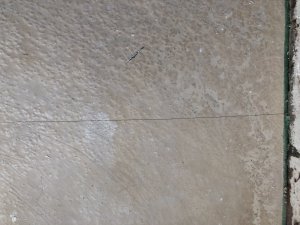

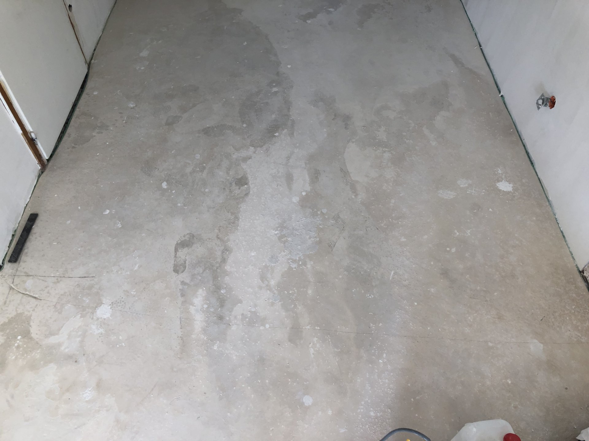

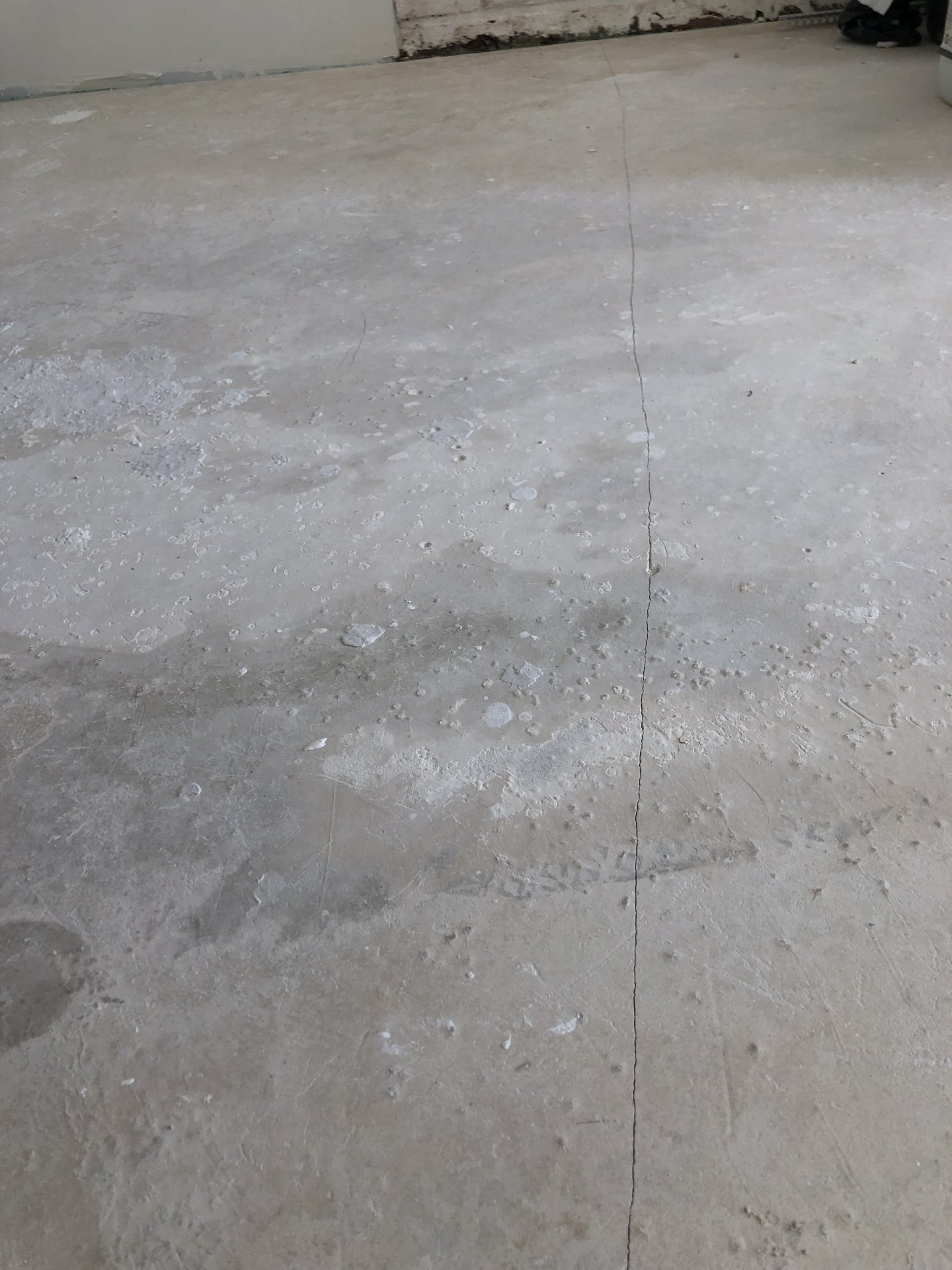

  19. Mdev
    Mdev
    15.09.2018
    Hallo nochmals,
    Mit Schrecken habe ich nun einen Riss im Anhydritestrich entdeckt!!! Von links nach rechts über die Breite
    Fotos siehe anbei.
    Habe an der eine. Seite den Estrich aufgekratzt, um zu sehen, ob der Riss nur an der Oberfläche ist.
    Der Estrichleger meinte es sei zwar ungewöhnlich für Anhydritestrich, aber da nichts knirscht oder sich bewegt, könne er das langlebig verharzen.
    Er deutete an (gaaaanz Vorsichtig) das falsche Lüftung die Ursache gewesen sein könnte ...?
    Dennoch wird er es kostenfrei ausbessern.
    Habe daraufhin einen entfernten Bekannten gefragt (Fliesenleger), der mir nun dringend eine Entkopplungsmatte (Ditra 25) empfohlen hat, die zwar teuer ist und keinen echten Mehrwert bringt, wenn alles OK ist, aber im Falle weiterer oder neuer Risse, die Fliesen vor Schäden schützt.
    Außerdem könne die Dehnungsfuge in den Fliesen dann auch wegfallen.
    In drei Wochen sollen Fliesen gelegt werden!
    1. kann man Anhydritestrich nachhaltig verharzen
    2. schützt die Matte vor Fliesenschäden?
    3. hat jemand Erfahrung mit Ditra und FBH bezgl. Wärmeverlust gemacht?
    4. oder besser alles rausreißen und neu, dann mit Dehnungsfuge??
    Bin völlig Durcheinander ...
    Danke im Voraus.
    Lg,
    Michael
    A732742D-641E-4271-B7AE-F6CF68EC869B.jpeg 07A18F3D-3BC0-45AD-B820-68FE83731E6C.jpeg 2669224C-48B7-487C-947D-FBBD2BD1BB80.jpeg
  20. #20 SIL, 30.09.2018
    10.867
    4.215
    Natürlich kann man Anhydrit kraftschlüssig verharzen, Rissbildung kann bei jeder Estrichart auftreten. Abweichend zu Entkopplungmatten, geht auch Epoxy Kleber für ihre Belag nach dem 'verharzen und klammern' , alternativ in diesem Bereich abfräsen und Matte mit Epoxy einarbeiten, eine volle Flächenbelegung mit Matte ist nicht notwendig.
