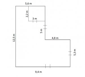

    Hallo, es wäre toll wenn mir jemand sagen könnte, ob und wenn wo genau hier Dehnungsfugen gesetzt werden sollten.
    Der Untergrund ist Gussasphalt (ohne Dehnungsfuge), auf welchem dann noch Trockenestrich verlegt wurde.
    Darauf soll dann gefliest werden mit Flexkleber und Flexfuge.
    Der Raum hat im Winter ca. 12 Grad Temperatur und bei Nutzung dann halt 20-22 Grad.
    Sollten hier Dehnungsfugen gesetzt werden bei der Länge und Größe der Flächen oder ist es eigentlich nicht nötig?
    Die Skizze ist nicht maßstabsgetreu.
    Viele Grüße
    herb

    Hallo Herb.
    Den Fertigteilestrich (das hießt früher "Trockenestrich") würde ich auf einer dünnen Filz-Trennlage auf dem Gussasphaltestrich durchgehend verlegen.
    Bitte worher unbedingt die Ebenheit der Estrichoberfläche prüfen, denn ansonsten kippelt und dröhnt es ggf. beim späteren Begehen, Fliesen können durch die Biegemomente des Verlegeuntergrundes (hier: dem Fertigteilestrich) reißen.
    Eine Fuge ist als Feldbegrenzungsfuge im Oberbelag aus meiner Sicht bei den Flankenlängen nicht notwendig, man kann sie jedoch zwischen den rechteckigen Feldern (entweder nach links geführt, oder nach unten) anlegen und farbgleich mit einem elastischen Dichtstoff flexibel verschließen. Bei einem Nassestrich wäre das mit der Fuge schon ganz anders zu sehen!
    Gruß: KlaRa
