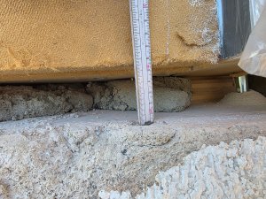

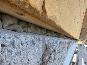

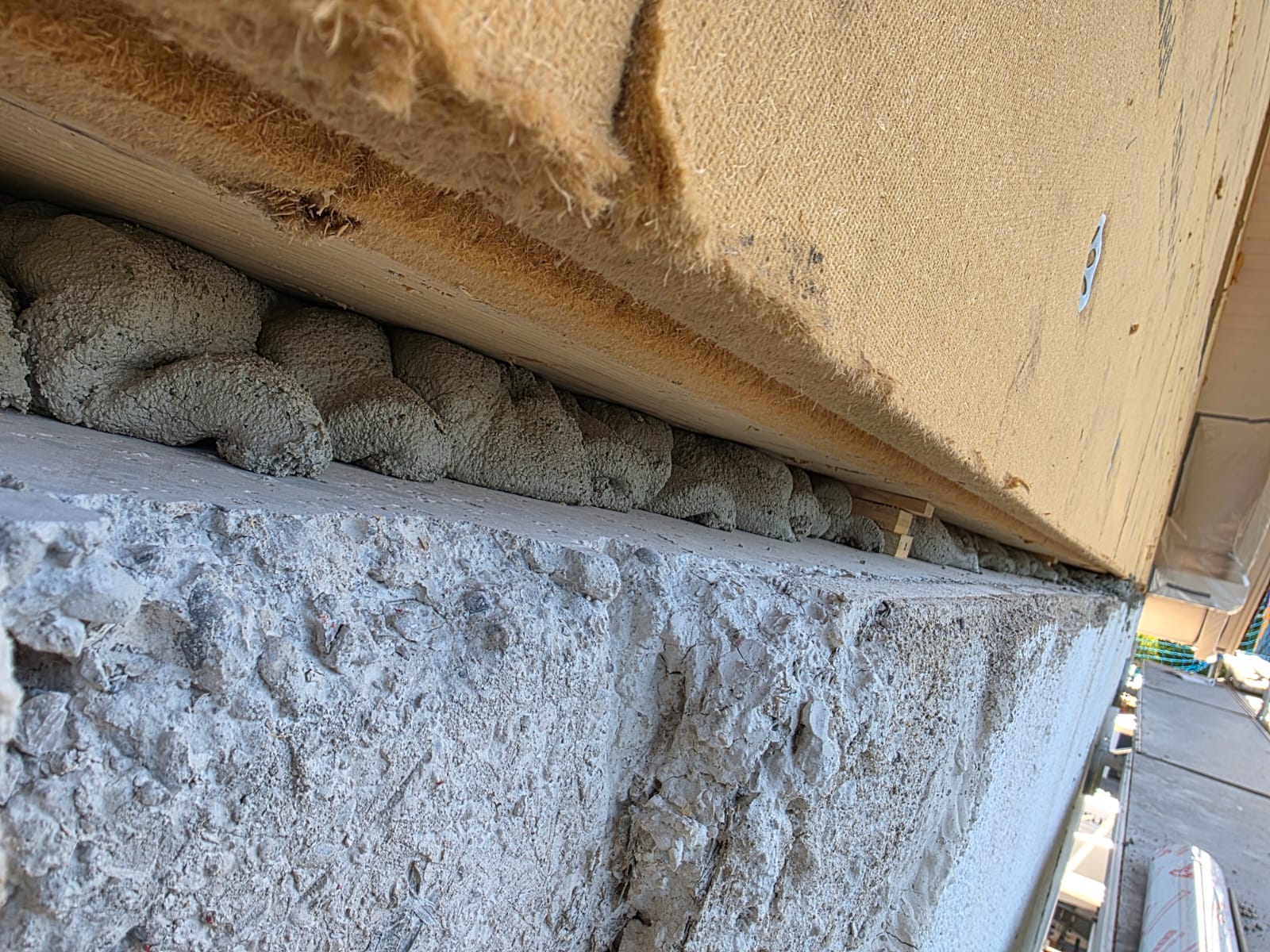

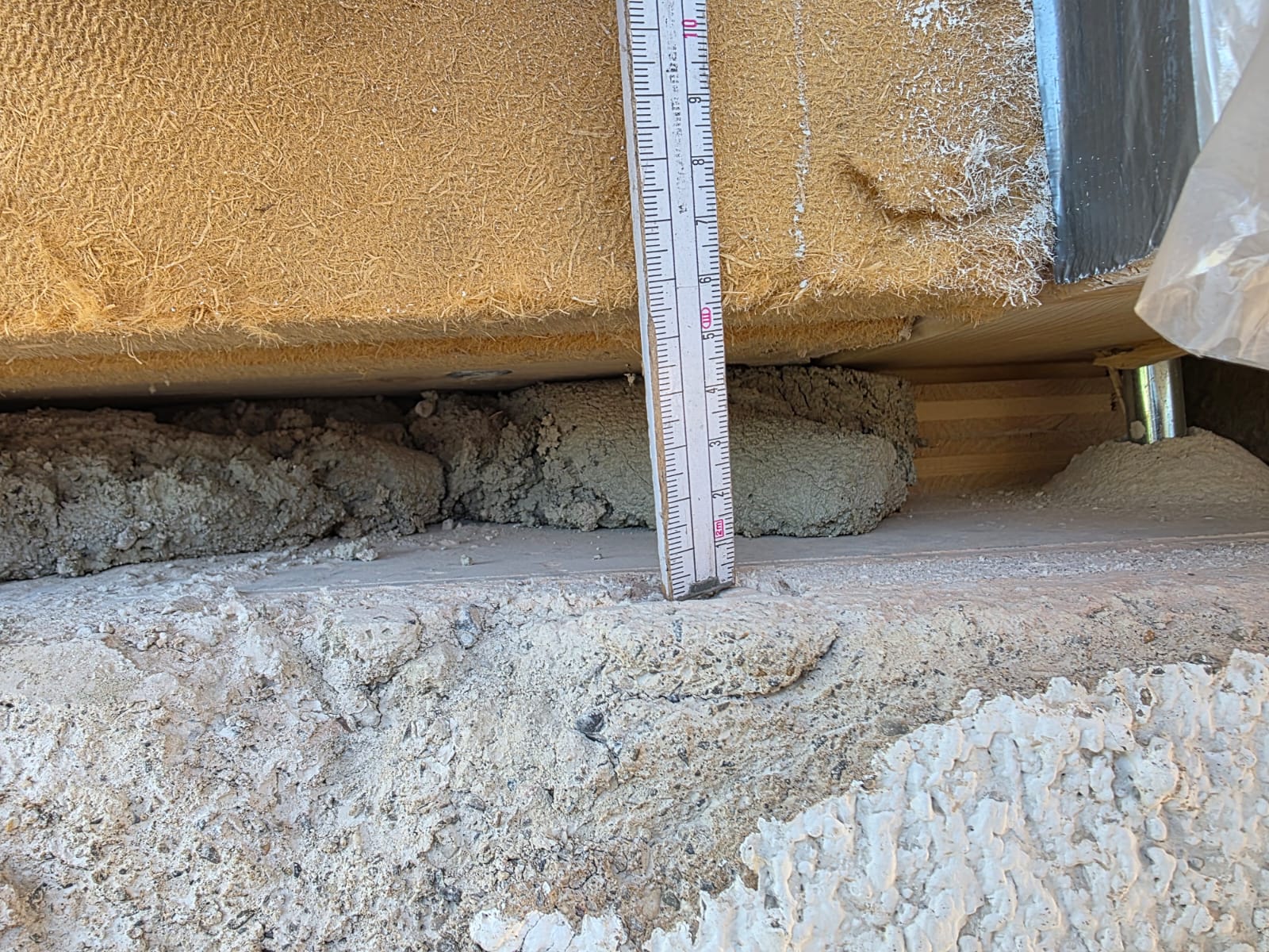

    Im Rahmen der Sanierung einer DHH haben wir das Dach runderneuert und die Giebelwand in Holzständertechnik ausführen lassen. Diese ist mit Naturheld 140 Dämmplatten belegt.
    Zwischen Bestandsmauerwerk und Giebelwand haben wir nun eine Fuge von bis zu 7cm Stärke (siehe Foto), die von innen mit Quellmörtel teilweise verfüllt wurde.
    Nun planen wir den Außenputz.
    Meine Frage: sollten wir zwischen dem Putz des WDVS an der Giebelwand und dem Putz des Bestandsmauerwerk eine Dehnungsfuge einplanen und wie führen wir diese am besten aus. Bisheriger Plan war, die Fuge locker mit Dämmstoff zu füllen, nach außen ein Kompriband einlegen.
    Aber mit welchem Dehnungsfugensystem könnte man diese horizontale Fuge noch dazu in dieser Stärke machen?
    Wären über jeglichen Tip sehr dankbar.
    Beste Grüße
    Marcus

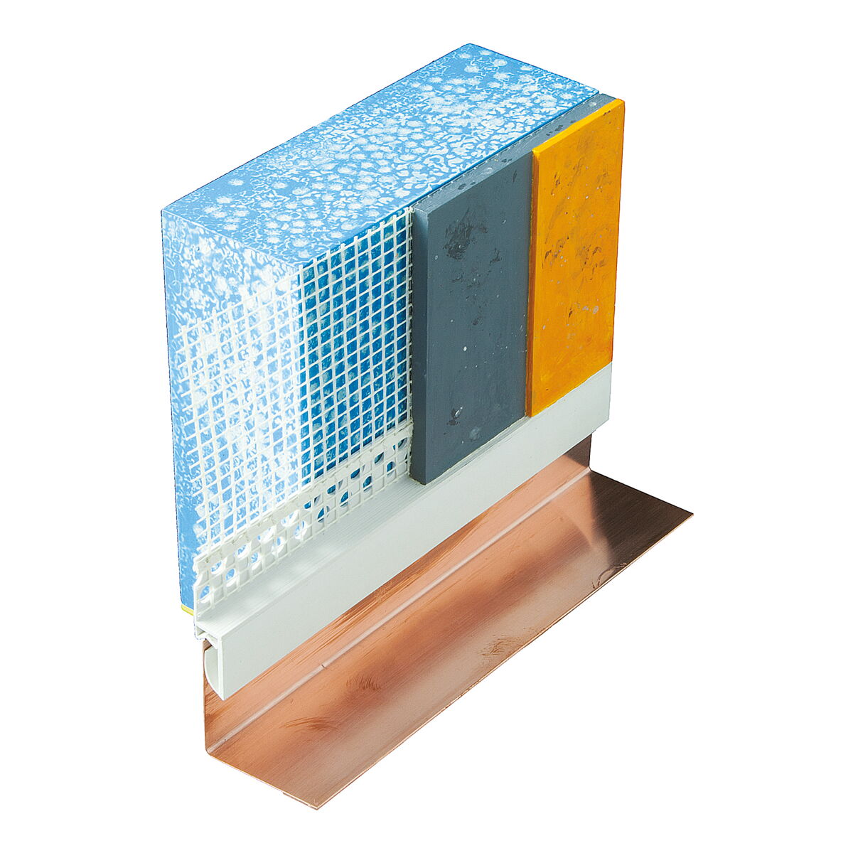

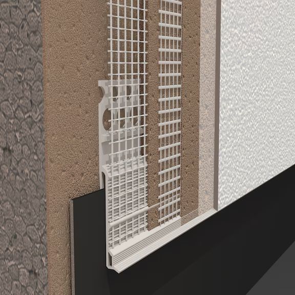

    Der Vorteil ist doch, dass die Fuge horizontal ist. Kannst du nicht einfach am Giebel ein Edelstahlblech mit Einputzen, das unten vor dem Putz der gemauertem Wand endet?
    Das Ganze dann in pulverlackierter Ausführung, damit es nicht so auffällt und die Fuge ist dicht.
    Oder alternativ ein Fassadenanschlussblech, mit dem auch andere Fassadenanschlüsse hergestellt werden, über die Fuge legen.

    Boden Deckel Schalung oder ähnliche Vorhangfassade auf die Giebel. Alternativ wie schon erwähnt ein Blech und das mit einem Blechanschlussprofil anputzen.
    Bildquelle: VWS Befestigungstechnik GmbH
    Bildquelle: Würth

    So hatte ich es gemeint. Sieht super aus, das wäre voll mein Ding...
