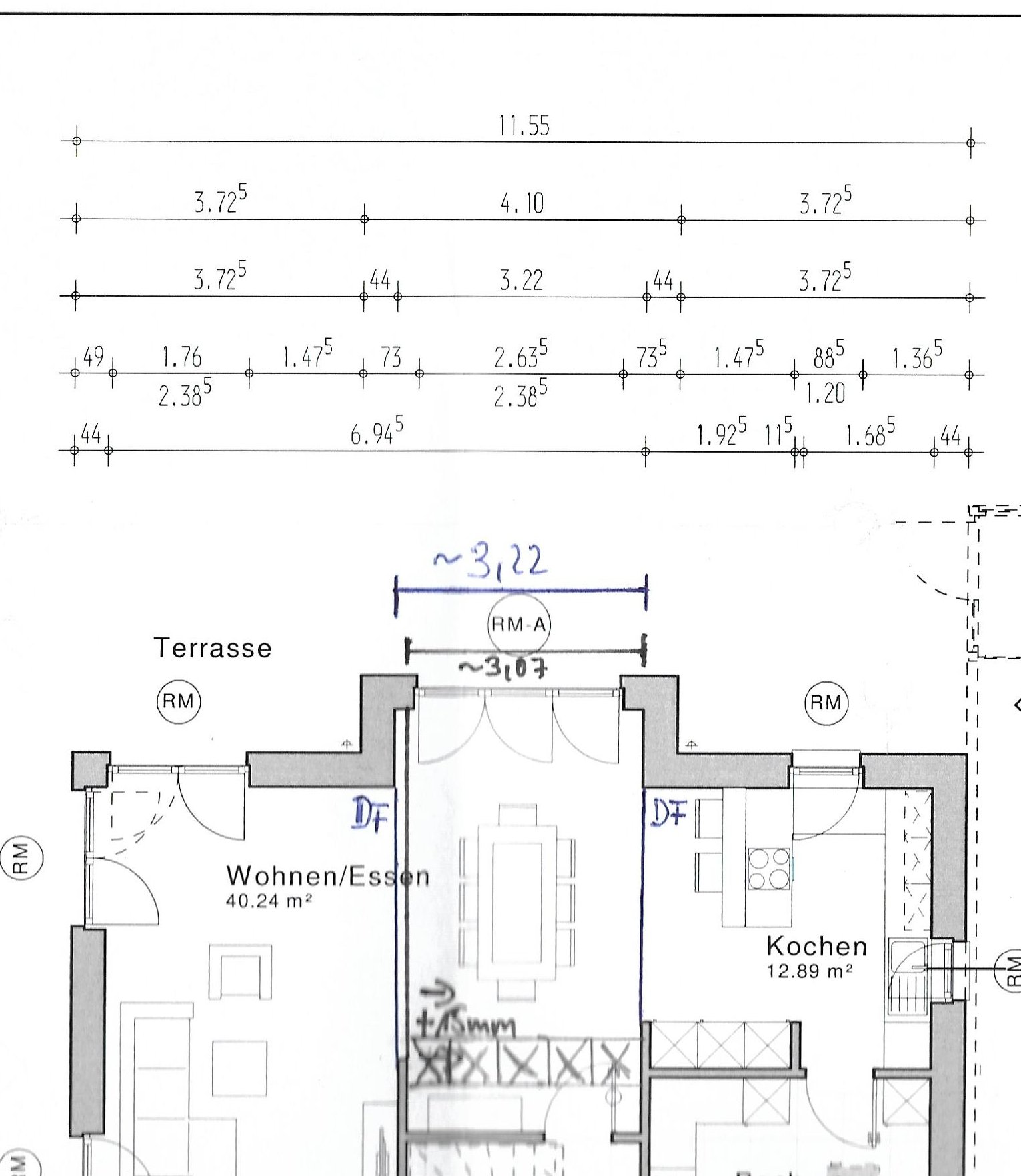

    Hallo Zusammen,
    Wir bräuchten einmal dringend Hilfe.
    Wir haben eine Frage zur Positionierung der Dehnungsfuge.
    Da wir bautechnisch keine Experten sind, wollten wir die Frage hier absetzen.
    Getreu dem Motto 1 Bild sagt mehr als 1000 Worte haben wir eine Skizze angehangen.
    Wir hoffen, dass die Situation dadurch verständlicher wird.
    Darauf sind mit blauen Linien die Dehnungsfugen eingezeichnet, wie der Estrichverleger gerne agieren möchte.
    Bei der Umsetzung hätten wir aber einen Abstand von DF zu DF von ca. 3,22m und müssten bei 60x60 Fliesen die sechste ganze Fliese beschneiden.
    Finden wir ästhetisch natürlich als kompletten Mist.
    Wir würden daher gerne die DF um 15mm nach vorne verlegen (siehe zweiten schwarzen Strich).
    Dann würden wir bei ca. 3,07m landen und könnten fünf Fliesen unterbringen. So ist zumindest unsere Idee.
    Jetzt zur eigentlichen Frage. Gibt es feste Regeln bei der Positionierung der Dehnungsfuge, welche dieser Vorgehensweise wiedersprechen?
    Und dabei meinen wir nicht praktikabel Gründe wie z.B. so wird die Dehnungsfuge länger, sondern wirklich triftige Gründe, warum wir so nicht verfahren sollten.
    Danke vielmals für eure Hilfe.
    Nicole & Marcel
    P.S. Entkopplungsmatten würden wir aus kostengründen gerne umgehen und nachträglich eine Dehnungsfuge in den Estrich flexen wird wahrscheinlich wegen der Bodenheizung (Schlauchverlegung) nicht möglich sein?! Fliesen.jpg

    Anyhdritestrich nehmen, dann kannste Dir die Fuge wahrscheinlich komplett sparen...

    Bei den Größen bis 50 m² brauchst bei ZE mit Faser Zuschlag auch keine, die Fugen 'queren' um 90 °, eine hinten bei den 3 bodentiefen von DF zu DF und eine bei Ihren +15 nach links laufend zur Aussenwand.

    Aufgrund des Erkers meinte meiner, brauch ich das schon - Fasern ist ja usus...
    Sieht bei mir fast genau so aus wie bei ihm

    Ja aber warum, wenn es denn sein muss den Schnitt nicht 'zwischen' den Erker langt, doch vollkommen, ausser Lexmäulchen haut seinen Flügel dort drauf :winken relativ gleiche FBHz VLT sind ja dort anzunehmen und von der Möblierung sehe ich da auch kein Problem.

    Mir fällt noch ein, dass ich einen weiteren Einsprung noch habe - vielleicht lag es daran.
