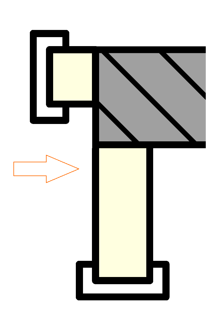

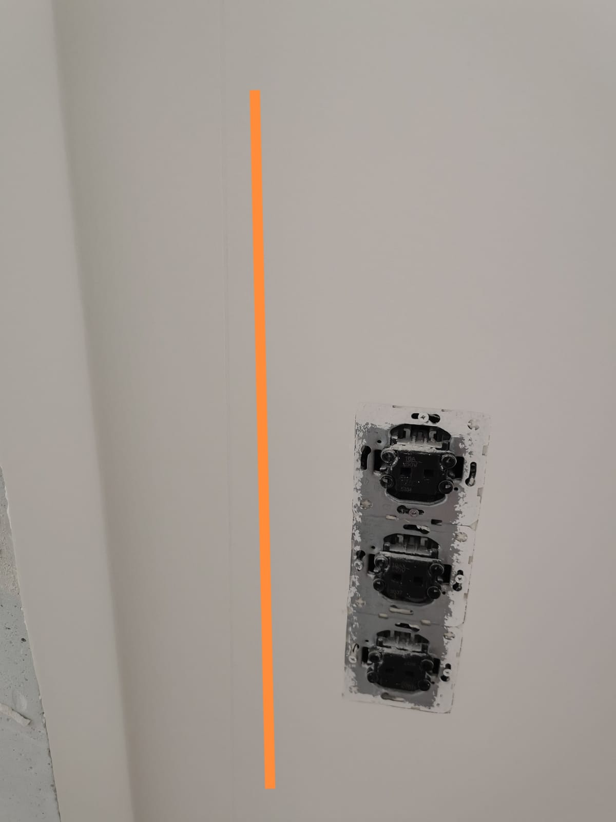

    in unserer neuen Eigentumswohnung hat der Maler an einer Wand einen relativ breitem Spalt zwischen zwei Bahnen Glattvlies freigelassen. Laut seiner Aussage ist das eine technisch korrekt ausgeführte notwendige Dehnfuge.
    Ist der Spalt zwischen den beiden Bahnen Glattvlies wirklich technisch notwendig? Es sieht, wenn man real davor steht, wirklich bescheuert aus und habe ich so noch nie gesehen.
    Allerdings befindet sich in der Tat ungefähr an der Stelle des Spalts der Übergang von der tragenden Betonwand zur Gipsplattenwand:
    Gibt es realistische Möglichkeiten den Spalt optisch zu "reparieren"?
  2. #2 Fabian Weber, 29.07.2024
    16.604
    6.627
    Ich spachtel bei sowas ein Panzergewebe ein. Ist nicht fachgerecht, hat bisher aber immer gut funktioniert.
