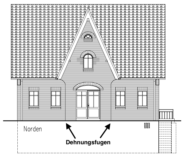

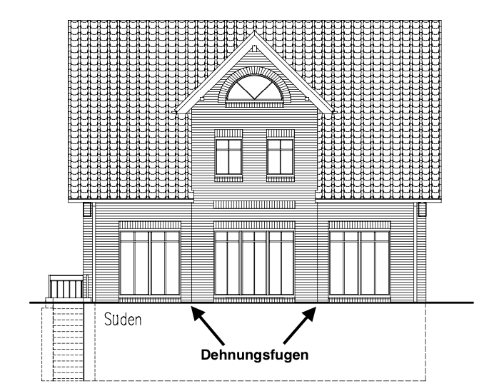

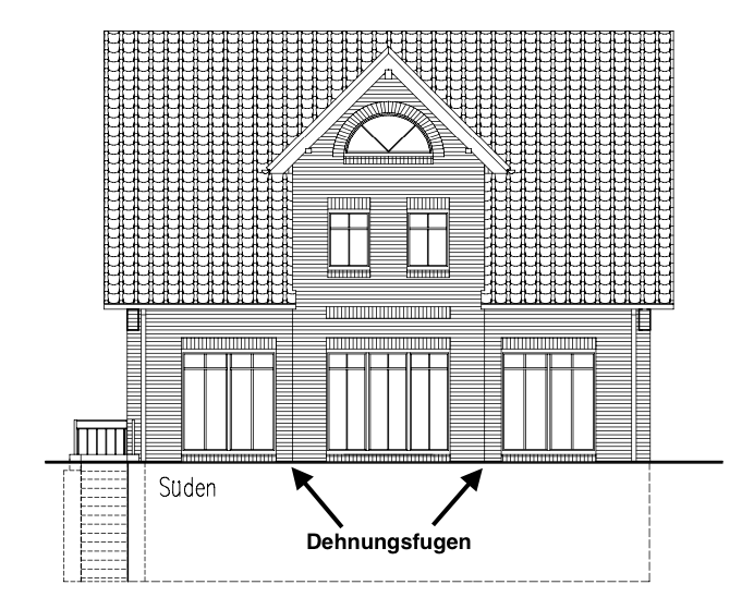

    Ich lese nun schon eine Weile hier mit und habe einmal eine Frage an die Profis hier bzgl. Dehnungsfuge. Wir planen gerade unser Haus mit Verblendfassade mit Backsteinen im alten Reichsformat (Steine sind etwas kleiner als NF) und den Abmessungen 11,2 x 10 m und sind uns unsicher, ob die Dehnungsfugen sinnvoll gesetzt sind. Nord- und Südseite haben jeweils einen Nebengiebel (Zwerggiebel und Spitzgiebel), die jeweils 50cm vorstehen. Ich hatte hier gelesen, dass die Dehnungsfugen häufig an den Hausecken untergebracht werden. Das finden wir nicht so schön. Ich bin mir auch nicht sicher, ob wir überhaupt bei unseren Hausmaßen Dehnungsfugen brauchen. Wenn ich DIN 1053-1 richtig verstanden habe, ist das nicht erforderlich, oder?
    Die Dehnungsfugen sind im Moment in den Übergängen der Nebengiebel vorgesehen. Ist das ein vernünftiger Kompromiss? Was meint Ihr?

    DIN EN 1996-2 grundsätzlich sind Dehnungsfugen vorzusehen , mit deinen Grundriss bist du hart an der Grenze wo es noch eine Betrachtung ohne Fugen in den Eckbereichen gehen würde ( ein 'Versetzen' von Eckbereichen ) ist auch möglich.
    Grundsätzlich solltest du das Gebäude nach seiner Lage betrachten - also Süd würde ich auf jeden Fall trennen , hier ist noch ein anderes Problem - deine Südseite ist im EG großzügig verglast , die Fugen dort werden nicht viel zu den anderen Wandachsen bringen im Hinblick auf das MW , du hast keine Abmessungen beigefügt, im Süden sind eher 4 Fugen nötig ( 2 zwischen den Elementen und 2 Eckbereich ) , @Yilmaz @Fabian Weber
