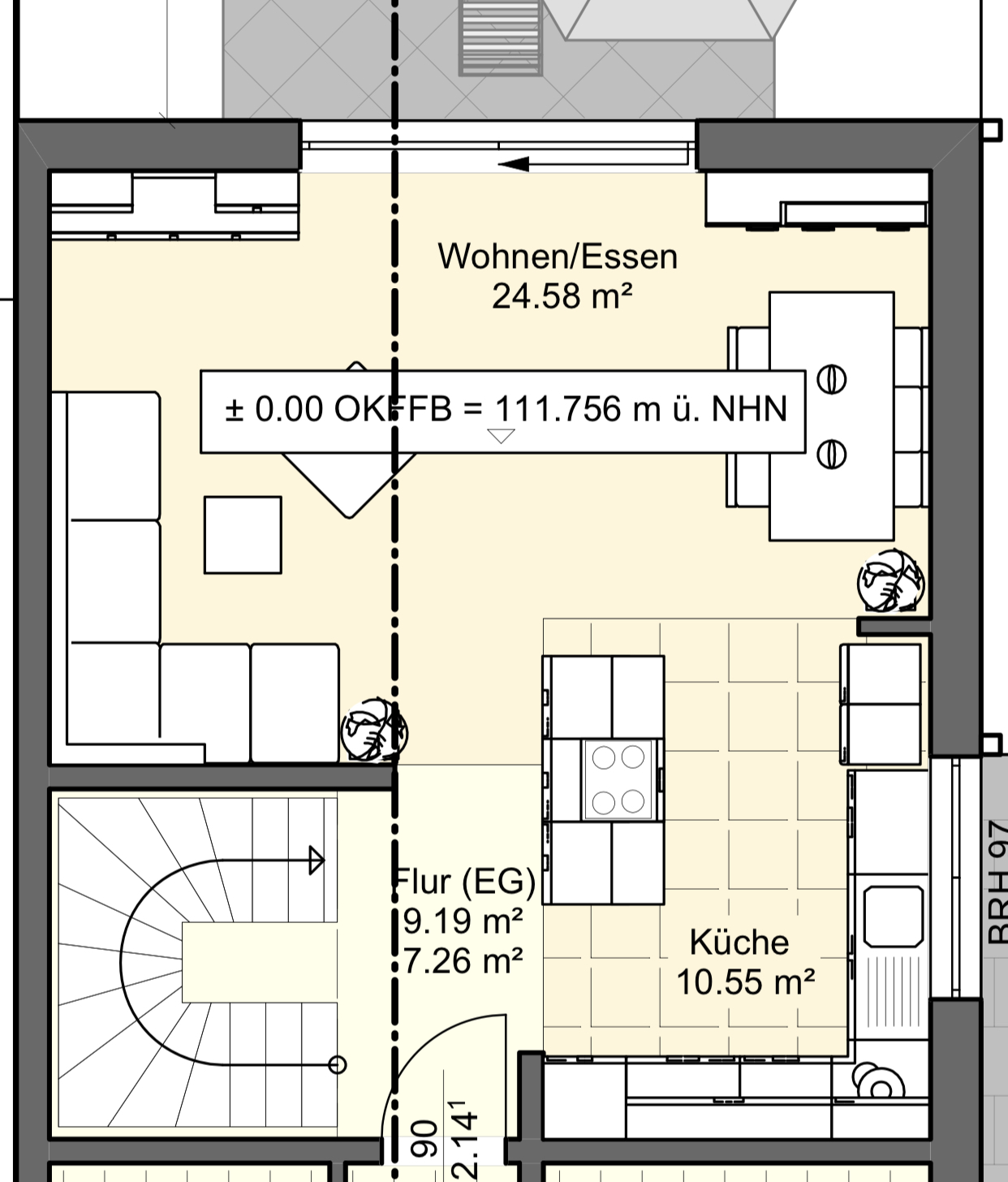

    Hallo miteinander!
    Wir bekommen einen relativ großen offenen Wohn-Ess-Küchenbereich.
    Hier möchten Wir vollflächig Fertigparkett verkleben.
    Da die Fugen aus dem Estrich übertragen werden müssen und ich das Bild im Parkett möglichst „nicht stören“ möchte, überlege ich, die Fuge im zweiten Schritt mit der Oberfräse zu machen.
    Verfüllt wird dann mit Kork oder Silikon.
    Was haltet ihr von diesem Gedanken?
    danke für jeden Tipp!!

    Wie groß ist die Fläche bzw. wie geschnitten? Man muss nicht jede Fuge übernehmen.

    die Gesamtfläche liegt irgendwo bei 45-50qm
    Ich erwarte mind eine Fuge im Estrich (vermutlich zwischen Küche und Wohnbereich)
    PS: das Haus wird erst noch gebaut :bau_1:

    Bei der Fläche würde ich durchgehend verlegen - verklebt, nicht schwimmend. Die größte durchgehende Fläche, die ich bisher bei mir selbst hatte, waren ca. 65qm (ohne Probleme, da mit FBH und Vorlauftemperaturen von max. 30 Grad da sowieso nicht mehr viel arbeitet). Mein Fliesenleger/-händler übernimmt dafür sogar die Garantie.

    Am einfachsten wäre es, die Fugen zwischen dem Küchenbereich, dem Flur und dem Wohnbereich zu verlegen. Dann kann man den Küchenbereich fliesen, im Wohnbereich Parkett legen und zwischen Fliesen und Parkett eine Fuge aus Spritzkork legen. Das Parkett muss dann nur ggf. mit der Kappsäge geschnitten werden.
    Was hat der Architekt geplant?

    Ich weiß, ist Geschmacksache aber ich mag Fliesen nicht
    Dass die Küche auch Parkett bekommt, ist gesetzt.
    Frage zum spritzkork: hier habe ich gelesen, dass das schnell dreckig wird/wirkt und auch bröckelt. Gibt es da qualitative Unterschiede?
