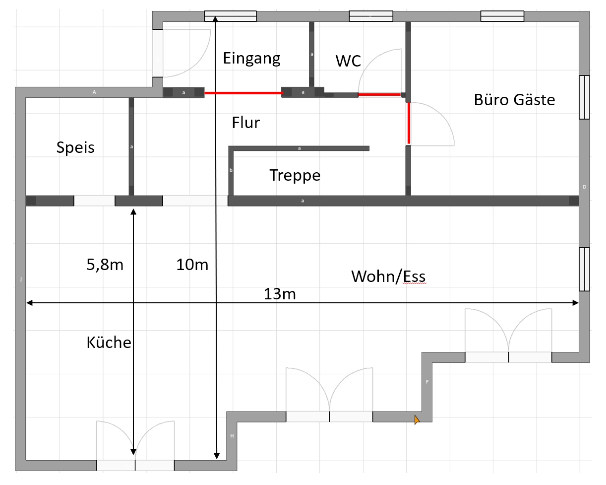

    gestern wurde bei uns (Saniertes Haus) der Estrich gelegt.
    Soweit ich das überblicken kann hat er drei Dehnungsfugen reingemacht (s. rote Linien). Mehr sehe ich von außen aktuell nicht. Fußbodenheizung liegt drin.
    Nun möchte ich in ca. 6 Wochen den 3-Schicht Klick-Parkett verkleben und wir hadern aktuell sehr mit den Dehnungsfugen mitten im Raum.
    Was meint ihr? Die Fuge oben rechts in das kleine Zimmer würde mich wenig stören - aber die beiden anderen extrem. Vor allem die Schräge.
    Wie man liest, muss man nicht zwingend die Estrichfuge einhalten, da würde ich vermutlich das Risiko eingehen.
    Aber die wichtigere Frage ist für mich - würdet ihr eine Zwischenfuge bei den 13 Metern machen?
    Ich weiß, dass es sicherlich gut wäre, aber was meint ihr dazu? Das wäre wirklich nicht schön.
    Grüße

    Was ist daran besonders, dass Du nachfragst? Fast jedes Klickparkett ist auch für die vollflächige Verklebung auf FBH freigegeben.
    So würde ich es machen: Die schräge Fuge übernimmst Du NICHT. Die beiden in den Durchgängen schon - lassen sich optisch schön kaschieren.
    Im großen Raum keine zusätzliche Fuge einarbeiten.

    Zunächst mal hast du dort höchstwahrscheinlich keine Dehnungsfugen sondern nur Kellenschnitte. Das ist ein deutlicher Unterschied. Letzteres soll lediglich die unkontrollierte Rissbildung während des Trocknungsvorganges verhindern
    Die meißten Bodenleger vergießen bei Parkett oder Vinyl sämtliche Kellenschnitte, selbst die in den Türbereichen und legen den Belag ohne Dehnfugen durch.

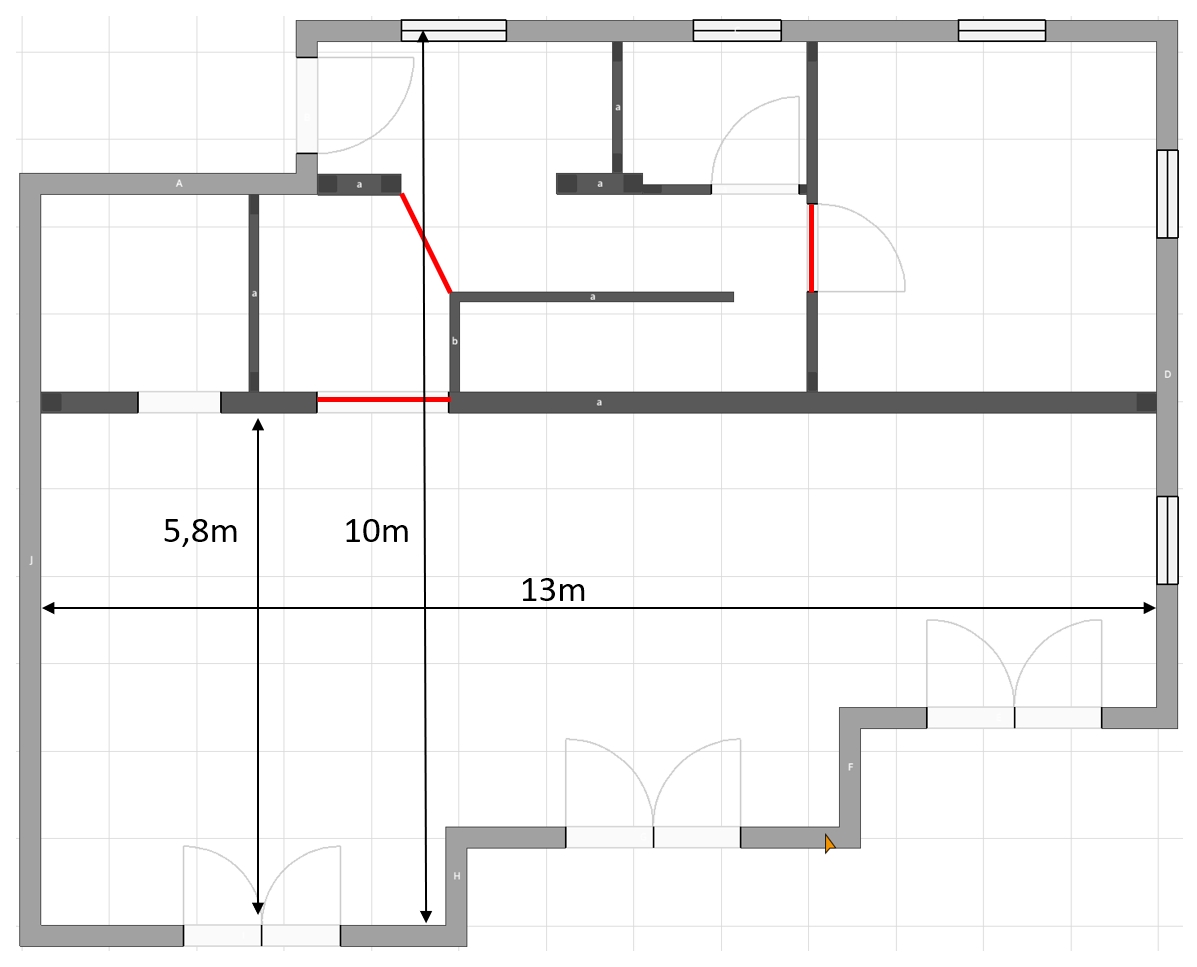

  6. #6 Saaamson, 21.07.2023
    Saaamson
    Saaamson
    20.10.2022
    Danke schonmal für die produktiven antworten.
    Ja das mit den "Kellenschnitt" kann sein. Ich habe nur gesehen, dass er mit seiner Glättungskelle reindrück und leicht überstreicht. Am Ende war eben der Schnitt noch leicht zu sehen.
    Zwischen den Zimmern passt es mit der Fuge auf jeden Fall. Zwischen dem großen Raum und dem Flur muss ich mal schauen ob ich es da mache.
    Ich hatte noch die Überlegung ganz hinten eine Fuge im Eingangsbereich zu machen (s. neues Foto) - welche vielleicht die Fuge zum Flur ersetzen könnte?
    Oder macht das da hinten dann keinen Sinn mehr, weil es nur noch 1,5 Meter bis zur Wand sind und dort ja eh eine Dehnungsfuge ist?
    Ins WC mache ich auf jeden Fall eine, da ich auch dort den Parkett verlegen werde und das zur Not dann irgendwann entfernen werde (falls durch Wasser beschädigt).

    Irgendwie willst du generell keine Fugen haben.
    Hast du Zement- oder Anhydritestrich ?
    In dem grossen Raum, 5,80 m x 13,00 m gehören für mich noch zwei Fugen rein, jeweils bei den einspringenden Ecken.
    So liegen bestimmt auch die Heizkreise.
    Durchgang zur Speis. kommt auch noch eine Fuge rein. In der Speis. und Küche liegt dann vermutlich eine Fliese oder willst du das auch in Parkett ?

    Die Fugenplanung schuldet der Bauherr/Planer, das ist ganz klar geregelt,
    Wegen der Fußbodenheizung kannst Du jetzt nicht beliebig nachträglich neue Fugen herstellen, weil an der Stelle ja wahrscheinlich gar keine Schutzhüllen über den FBH-Rohren sind.
    Waren denn an den jetzt gemachten Fugen Schützhüllen an den Rohren? Wenn nicht, dann würde ich die Fugen wieder schließen.
    Wenn der 13m Raum jetzt fugenlos ist, dann würde ich das auch so lassen. Alle anderen Risse kommen spätestens nach dem Belegreifheizen.

    Ich hab keine Ahnung wie bei euch Estrich hergestellt wird, aber hier ist man mittlerweile so eingestellt, dass Risse eine Seltenheit sind.
    Durch Faser- und Estrichzusätze die unter anderem die Wasserzugabe erheblich reduzieren, sind Risse nahezu ausgeschlossen. Mal davon abgesehen, können Flächen bis 40m² bzw. 8m Kantenlänge laut Norm ohne Trennfugen hergestellt werden.
