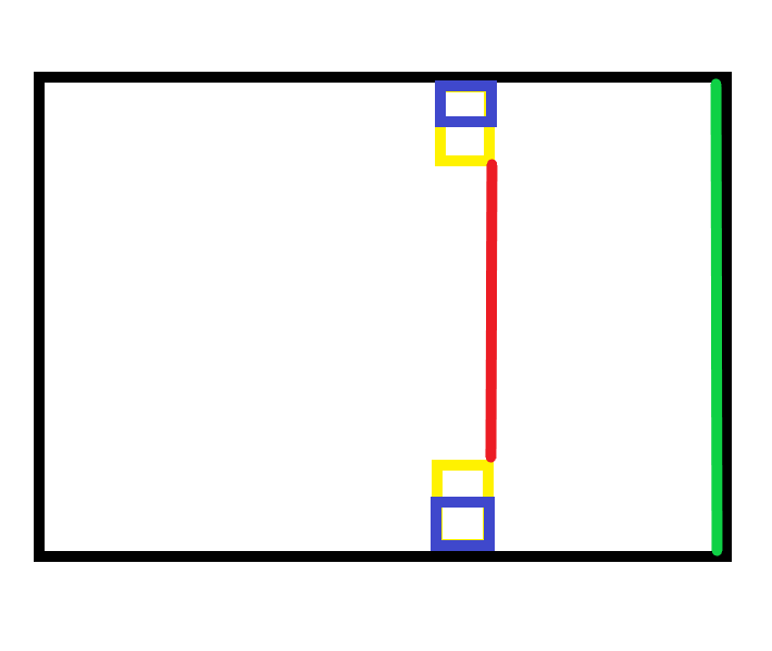

    Hallo in die Runde,
    im Rahmen unserer Sanierung haben wir eine Wand "versetzen" lassen. Soll heißen, die ursprüngliche Wand wurde aufgestemmt und an den Seiten und oben mit Stahlträgern abgestützt. Weiter rechts wurde dann eine neue Trockenbauwand eingezogen.
    Zum Verdeutlichen hänge ich mal eine Skizze an.
    Die alte Wand war dort, wo die rote Linie verläuft. Die blauen Vierecke stellen die Stahlträger dar, die gelben sind neu aufgefüllter Estrich im Bereich der Stahlsockel.
    Im Bereich der alten Wand war und ist eine Fuge im Estrich. Das wäre die rot markierte Linie. Ich schätze mal, dass durch den neuen Estrich an den Stahlträgern Teile der Fuge zugemacht wurden. Deshalb ist sie nicht durchgängig von Wand zu Wand.
    An der neuen Wand (grüne Linie) ist natürlich keine Fuge.
    Jetzt ist meine laienhafte Frage natürlich, ob und wie ich die ursprüngliche Fuge wieder herstellen sollte. Oder ob ich die Fuge mittels Epoxid einfach zu mache und an der neuen Wand was neue mache.
    Für den Raum haben wir später Fliesen als Bodenbelag gedacht.
    Vielen Dank schon mal für Eure Tipps!

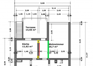

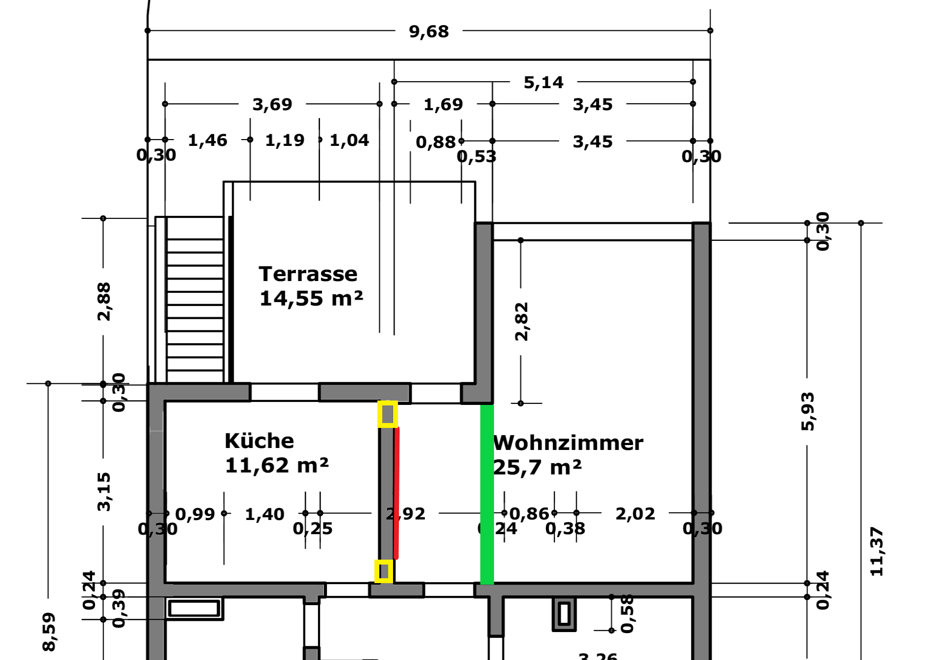

    An die 40qm kommen wir mit beiden Räumen zusammen noch nicht ganz ran. Mit den 8 Metern sind wir aber drüber. Ich hänge mal was vom Grundriss an.
    Die Wand mit der roten Linie (jetzige, übriggebliebene Dehnung/Wandfuge) wurde rausgestemmt. Die grüne ist die neue Trockenbauwand.

    Dann wurde die neue Wand einfach auf den Estrich gestellt?
  5. #5 Belenos, 22.05.2022
    Belenos
    Belenos
    31.03.2022
    198
    11
    Ja, die GK-Wand wurde auf dem Estrich montiert.
  6. SvenvH
    SvenvH
    22.11.2019
    4.170
    1.584
    Dann würde ich den Estrich entlang der Trockenbauwand 2-3cm einschneiden sodass eine Sollbruchstelle entsteht und den Rest vergießen. Da ist ja offensichtlich keine Fbh vorhanden, von daher sollte dann nichts passieren.
