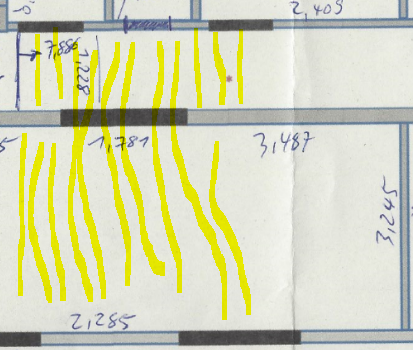

    das Thema ist ja nicht neu, leider liest man immer wieder Unterschiedliches dazu und es bezieht sich nicht auf die eigene Situation:
    Wir wollen demnächst Massivholzdielen d=16mm b=16cm auf unseren Estrich vollflächig verkleben und dabei eine Dehnungsfuge vom offenen Übergang zum Wohnzimmer in den Gang b=1,78m am liebsten nicht übernehmen und die Dielen durchgängig verlegen. Estrich ist Flieszementestrich mit FBH welcher gerade das Funktionsheizen hinter sich hat, aber davor und auch bis zur Verlegung etwas Zeit hatte (insg. dann voraussichtlich 3 Monate). Ob die Dehnungsfuge auch in der Betondecke darunter ist ist mir nicht bekannt. Das Wohnzimmer hat sonst keine weiteren Dehnungsfugen, Mauern sind Kalksandstein.
    Zur Skizze:
    Man sieht unten das Wohnzimmer, darüber den Flur. Schwarz ist der Durchgang. Gelb die Verlegerichtung der Dielen (hoffentlich dann gerade ;))
    Dass das alles den Normen widerspricht ist bewusst, die Frage ist:
    1) Wie viel Risiko nimmt man damit in Kauf, da der Flur (die Fläche, die über die Dehnungsfuge hinaus geht) lediglich ca. 1,20m breit ist?
    2) Die fachmännische Ausführung wäre (Klammern + Epoxidharz, Fuge mit Matte überdecken, einfach überkleben...?)
    Vielen Dank vorab!
    Max

    Hat keiner eine Meinung dazu?
  3. Alex88
    6.769
    3.707
    Dehnungsfugen sind grundsätzlich zu übernehmen, bei Nichteinhaltung könnte der Belag reissen
