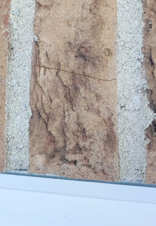

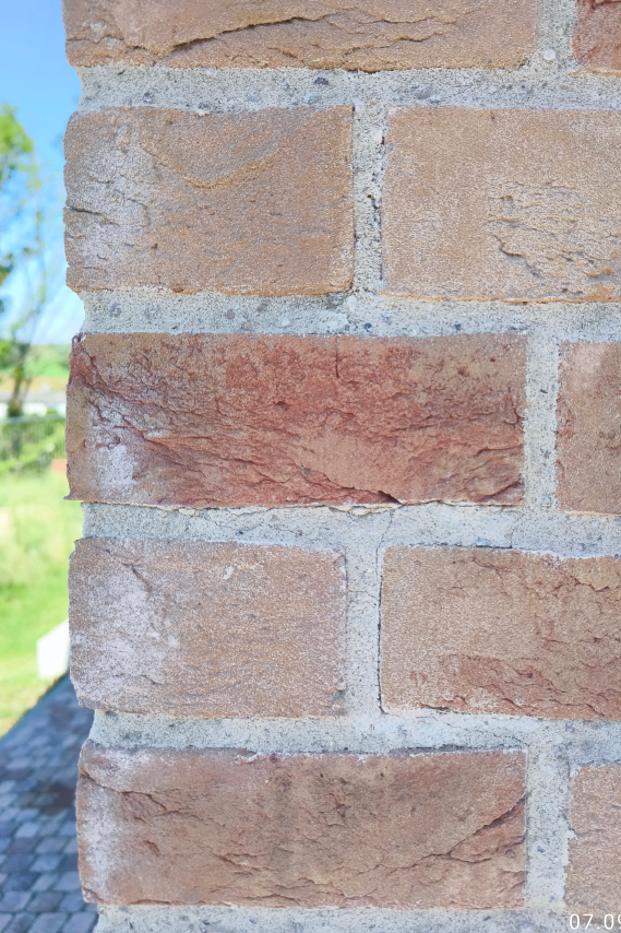

    wir haben ein Holz in Holzständerbauweise mit einer Klinkervormauer. Das Haus ist ca. 13 x 10 m groß.
    Das Haus wurde 2021 gebaut, wir sind 2022 eingezogen. Und ich habe nun in einer Ecke (Südwesten) schon letztes Jahr leichte Risse in einigen Steinen bzw auch in den Fugen entdeckt.
    Es sind zum einen ein paar Fugen gerissen, zum anderen gibt es an anderen Stellen gerissene Steine (beide Themen müssen auch nichts miteinander zu tun haben).
    Riss über einem Fenstersturz:
    Riss oben an der Vormauer:
    Risse Fugen Ecke:
    Was ich nun in den Unterlagen von Wienerberger gelesen habe, das entsprechende Dehnungsfugen für ein EFH empfohlen werden (dort geht es allerdings um Vormauern bei Ziegel oder Kalksandsteinmauerwerk).
    Da unser Haus über keinerlei mir bekannte Dehnungsfugen verfügt und auch die Baubeschreibung vom Hersteller kein Wort darüber verliert wollte ich nachfagen ob es hierzu so etwas wie einen Stand der Technik gibt oder Erfahrungen anderer die ein ähnlich gebautes Haus haben.
    Danke für eure Rückmeldung.

    Gar keine Dehnfugen? Ich meine nach 12m und an Ecken sowieso.
    Das ist doch geregelt. Zeig den Mangel der fehlenden Dehnfugen an.

    Also in den Ecken gibt es definitiv keine Dehnfugen, die sind einfach um die Ecke gemauert. Sind die Ecken per se immer mit Dehnfugen ausgestattet ?
    Hinten am Haus ist ein Erker, das heißt da ist die Vormauer komplett unterbrochen und es sind je Seite ca. 4,5m Vormauer übrig. Da hätte man kein Problem mit der absoluten Länge. Dort finden sich auch keine Probleme. Ist allerdings auch Nordseite und die bleibt im Sommer natürlich kühler.
    Aber die vordere Seite des Hauses (Süden) ist fast 13m lang und die ist nur durch Fenster und eine Haustüre unterbochen, aber an der Haustüre geht natürlich auch oben ein Sturz rüber.
    Gibt es irgend eine Norm in der man das nachlesen kann?
    Ich konnte im Internet nur das hier von Wienerberger finden:
    https://www.wienerberger.de/content/dam/wienerberger/germany/marketing/documents-magazines/instructions-guidelines/facade/DE_MKT_DOC_TER_Vormauerziegel_Technische Info.pdf
    Könnten die Risse in der Ecke aufgrund der fehlenden Dehnfugen in der Ecke kommen ?
    Ich hatte mir während der Bauphase darüber auch keine Gedanken gemacht, da ich ja ein komplettes Haus gekauft hatte und mit dem Thema Dehnfugen erst durch das Thema mit den Fugenrissen und danach googeln drauf gekommen bin.
    Was ich noch gefunden habe ist das hier, da wird von keinen Dehnfugen gesprochen bzw. das diese unnötig sind: Dehnfugen
    Allerdings überschreiten wir natürlich auch die 12m um doch ein gutes Stück.
    Könnte man so Dehnfugen "nachrüsten" ? Evtl würde es ja reichen die vordere Wand in den Ecken mit Dehnfugen auszustatten.
