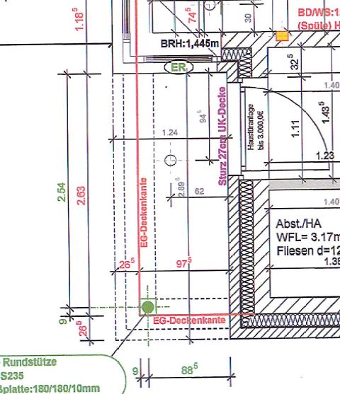

    Hallo liebes Forum,
    ich habe eine Frage und hoffe, dass Ihr mir weiter helfen könnt. Wir bauen zur Zeit eine Doppelhaushälfte (sind auch schon recht weit) und haben nun aktuell eine Frage.
    Meine Frau und ich möchten gerne außen vor der Haustür ein Podest errichten, dieses soll später durch einen Steinmetz belegt werden. Der Steinmetz meinte, wir können am besten ein Streifenfundament mit Bodenplatte erstellen, damit der Stein später vollflächig darauf liegt. Soweit so gut.
    Nun wäre es allerdings so, dass das Fundament vom Haus und das Fundament vom Podest aneinander liegen und ich als Leihe denke mir, dass es doch bestimmt Sinnvoll ist hier eine Dehnungsfuge zu setzen, oder?
    Wenn ja, was kann ich hier am besten machen, also welches Material kann ich zw. den beiden Fundamenten einbringen?
    Im Anhang findet Ihr den entsprechenden Grundriss dazu. Die äußere gestrichelte Line soll das Podest werden und dann bis zur Hauswand gehen. Der Grüne Kreis ist eine Stahlstütze für die Decke. Diese Stahlstütze hat ein eigenes Fundament, welches dann später unter dem Fundament vom Podest liegen würde.
    Ich hoffe ich konnte mein Problem gut erklären und hoffe, dass Ihr mir weiter helfen könnt.

    wer macht denn die ausführungsplanung?
    damit werden deine fragen umfänglich beantwortet.

    meinst du die Ausführungspläne vom Haus oder vom Podest? Die Ausführungspläne vom Haus, hat der Bauträger uns gegeben, diese sehen aber kein Fundament an der Stelle vor, sondern nur unter der Hauswand und natürlich die Deckenstütze. Ausführungspläne für das Podest gibt es nicht.
