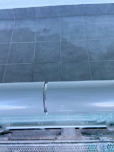

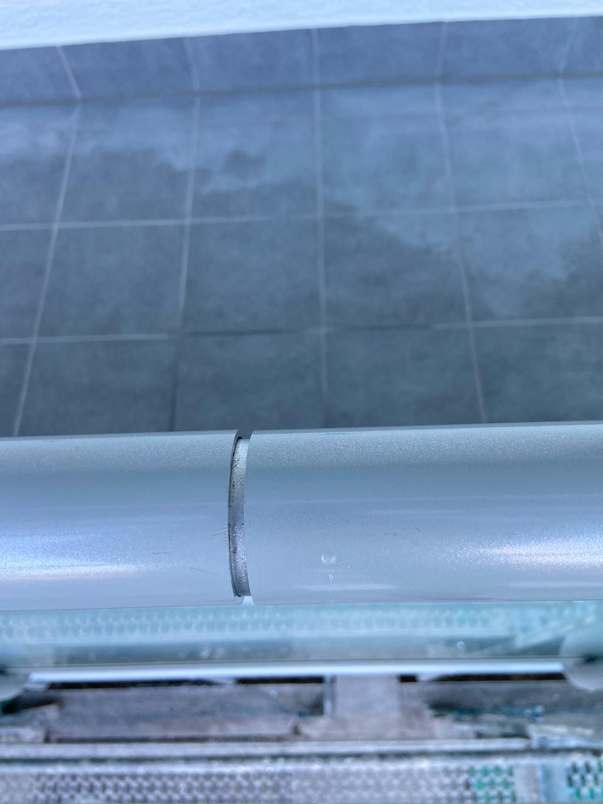

    Guten Morgen,
    ich komme direkt zur Sache , auch wenn es vielleicht die falsche Rubrik ist.. ;)
    Wir haben nach 6-monatiger Bauzeit neue Balkone bekommen.
    Ich habe 2 Fotos hochgeladen, das eine zeigt den Handlauf, das andere nur ...zum Lachen.
    Meine Frage, bei mehreren Balkonen hat das Geländer diese scharfkantigen Dehnungsfugen,
    der Gutachter meint, das wäre OK?!
    Ist das wirklich so in Ordnung?
    Ich meine, das ist Pfusch, denn jeder 2. Monteur, der daran vorbeilief, hat versucht das noch zu ziehen,
    Aber da war schon alles vernietet.
    Habe auch noch nie einen Handlauf in meinem Leben gesehen, der solche Lücken aufweist und eine Verletzungsgefahr darstellt.
    Manche Lücken sind noch größer, bis zu 13 mm.

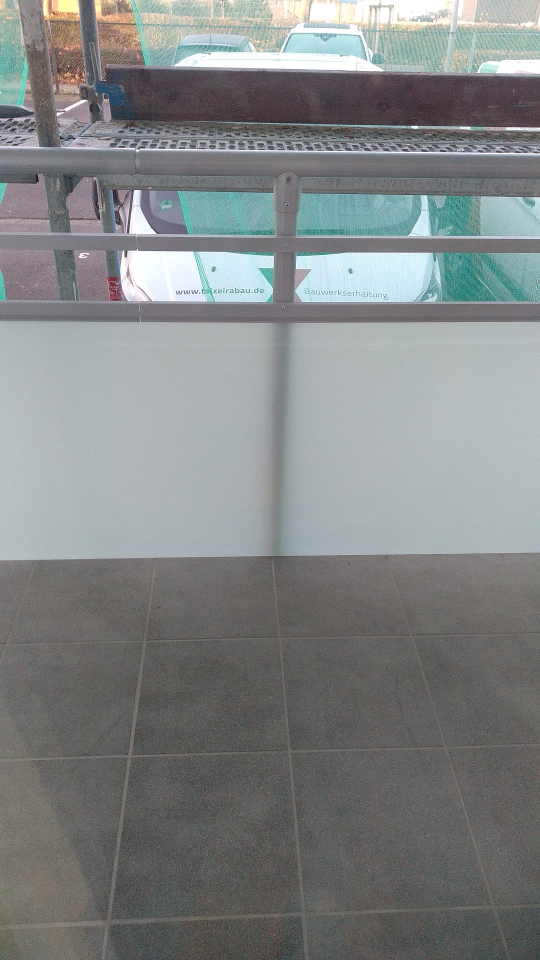

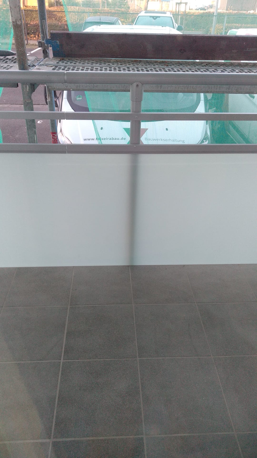

    Das 2. Foto soll eine Glasbalkonverkleidung zeigen, die mehr Mauerwerk abdeckt als Balkon.
    Wenn ich da im Sommer etwas freizügiger stehen würde, hätte jeder auf dem Parkplatz, dem Fußgängerweg, der Hauptstraße und dem Festplatz gegenüber ein neues TIKTOK Meme...

    Hallo
    Bild 1
    Natürlich ist die Fuge OK
    Das Geländer dehnt sich immer Sommer aus und soll dann trotzdem noch funktionieren. Du hast jetzt bei 0 Grad fotografiert .Auch muss der Schlosser ja irgendwo mit seinen Toleranzen hin. Kannst ja was drüber kleben oder einen Blumenkasten vorhängen und schon hat sich das Problem erledigt
    Bild 2
    Was war bestellt, bemustert und beauftragt ?

    Danke für die schnelle Antwort,
    Ja, das ist mir auch klar mit der Dehnung im Sommer.
    Aber die Rohrstücke sind alle nur ca 2-2,50m lang wie weit sollen die sich denn ausdehnen?
    Und bei jeder Verbindung sind solche breiten Fugen.
    Das habe ich noch an keinem anderen Geländer gesehen.
    Bestellt, bemustert etc. durch die Hausverwaltung und dem Eigentümer Vorstand.
    Beispielbild war eine Großaufnahme von einem Gebäude aber keine Detailaufnahmen,
    Meiner Meinung nach sind die zu breit und scharfkantig noch dazu und das auf einem Balkon.
    Wir hatten vorher ein durchgehendes Geländer aus Stahl, das hatte auch keine Fugen alle 2 Meter
    und der Balkon wurde im Sommer dadurch auch nicht gestreckt. ;)
