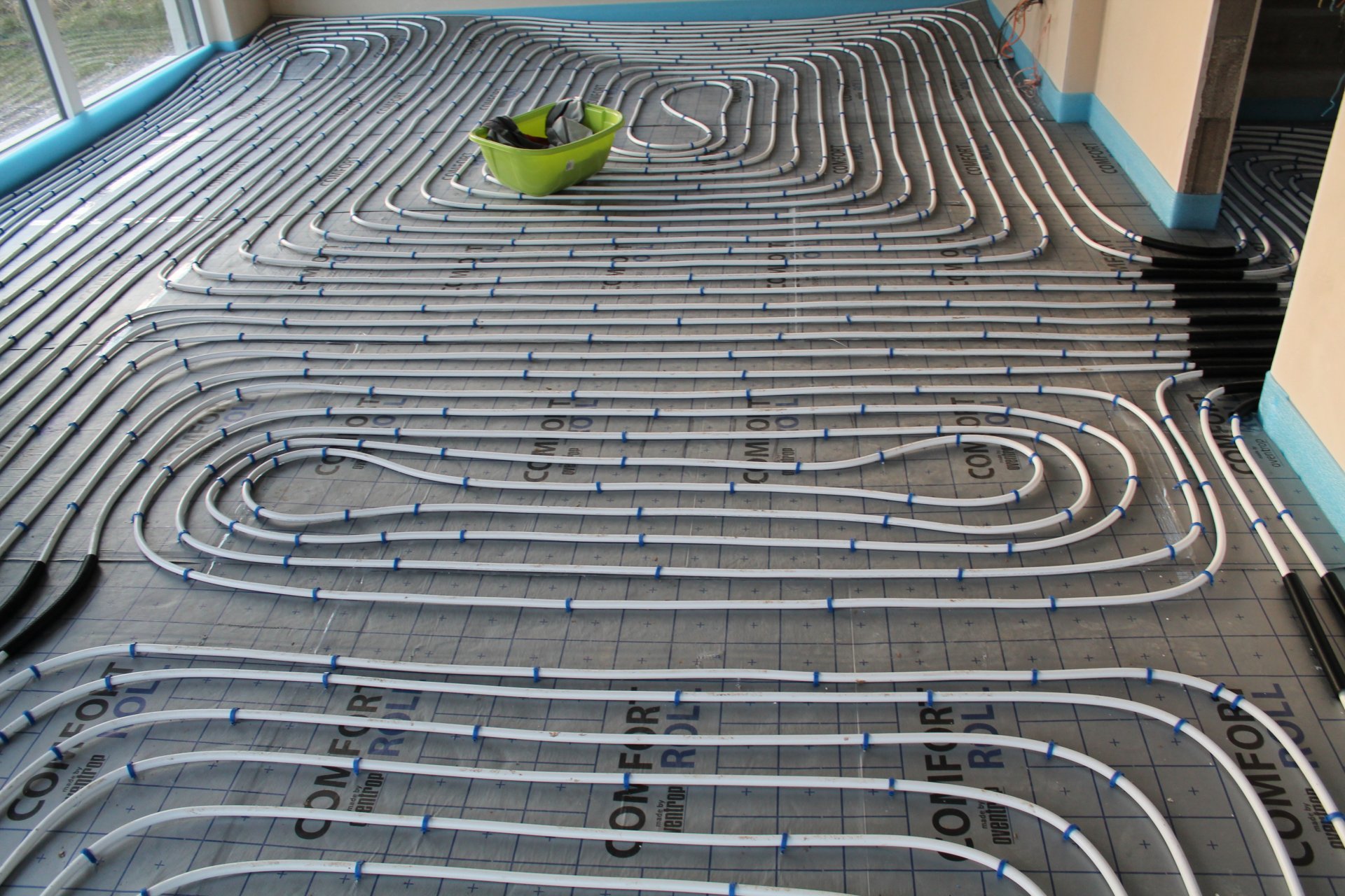

    Was mich stutzig macht - ihr habt 50qm, plant aber nur 2-3 Heizkreise? Das ist verdammt wenig. Unser offener Wohn-/Essbereich hat 36 qm mit 6 (!) Heizkreisen. (Ebenfalls über ein einzelnes Thermostat gesteuert.)
    Hier auf dem Foto ist auch die Dehnungsfuge gut zu sehen - die Kreise sind getrennt, und wo sie "über" die Fuge drüber laufen, liegen die Rohre im Leerrohr.
