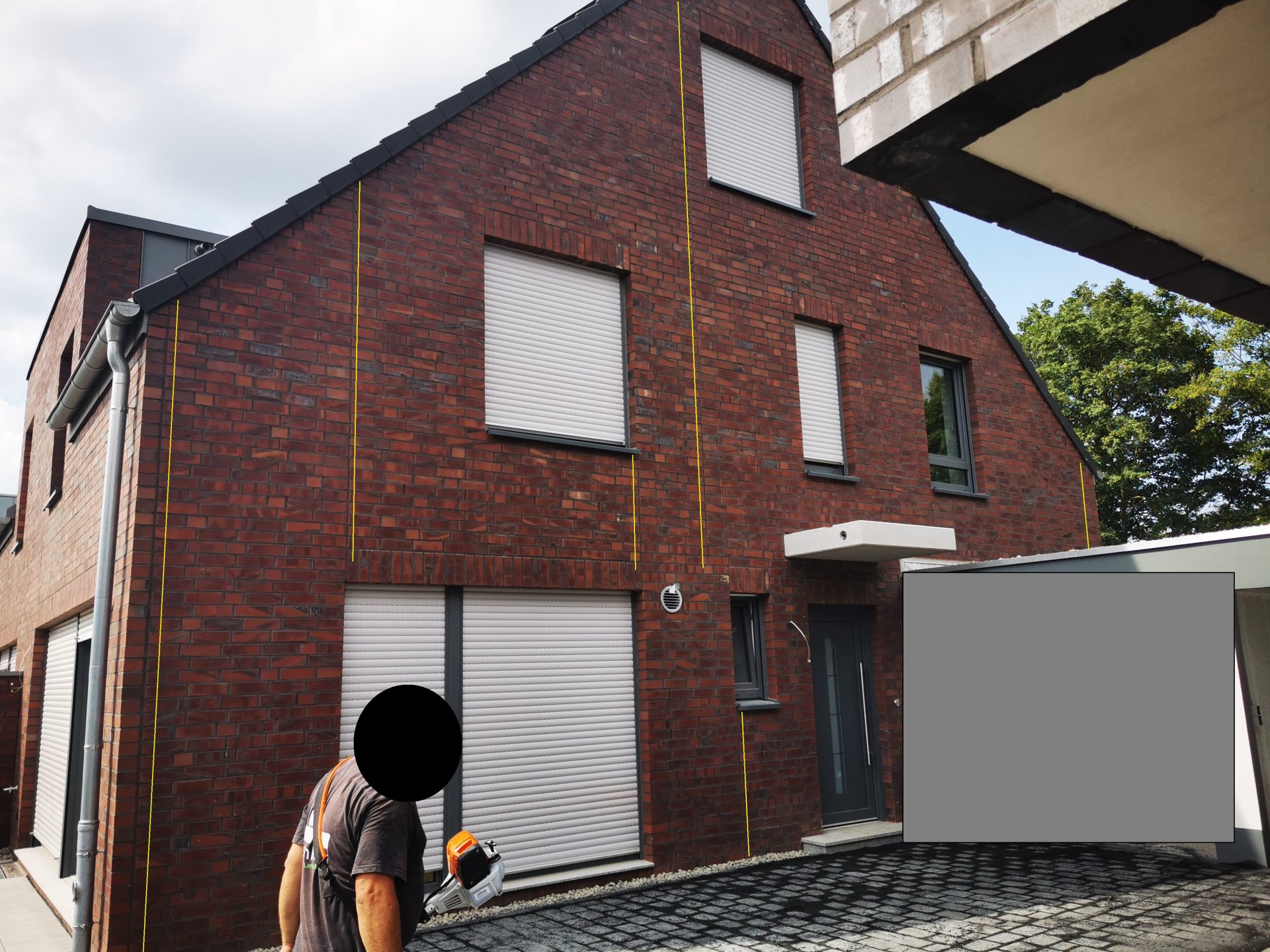

    Hallo Zusammen,
    ich habe eine Frage zur Klinkerfassade. Wir haben im Verhältnis zu den Nachbarhäusern (identische Projekte) sehr viele Dehnungsfugen, siehe Foto neben den gelben Streifen. Die Nachbarhäuser haben lediglich rechts und links eine Dehnungsfuge.
    Unser Bauleiter sagt, dass die Dehnungsfugen ganz normal seien und möchte sich nicht dazu äußern wieso wir im Verhältnis zu den anderen so viele haben. Wir möchten hierzu gerne weiter Meinungen haben. Werden wir damit Probleme haben und gibt es irgendwelche Normen / Richtlinien für Dehnungsfugen bei Klinkerfassaden? Da diese auch ziemlich breit wirken.
    Vielen Dank für Rückmeldungen
  2. #2 Fabian Weber, 30.06.2021
    16.588
    6.621
    An alle Ecken und nach 12m üblicherweise.
    Bei Euch wahrscheinlich noch zusätzlich wegen der unregelmäßigen Fensteraufteilung.
