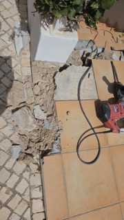

    Wir brauchen Rat wegen eine Stützmauer ohne Dehnungsfugen.
    Die Mauer ist 2 Meter hoch und stütz den oberen Grundstück mit Haus. An die Mauer wurde seitlich eine Treppe gebaut ( 11 Stufen, 210 cm in der Länge). Beide stehen vollkommen in der Sonne (Südlage). Die Treppe wurde gefliest. Leider druckt die Erde, bzw. Regenwasser gegen die Mauer und bricht regelmässig die Fliesen auf der Treppe. Wir haben bereits für Entspannung gesorgt, wollen trotzdem Dehnungsfugen zwischen Mauer und Treppe einbauen. Welche Material sollen wir hierfür verwenden? Da das Haus in Südeuropa steht, sind Tage mit negative Temperaturen zu vernachlässigen.
    Danke schön im Voraus

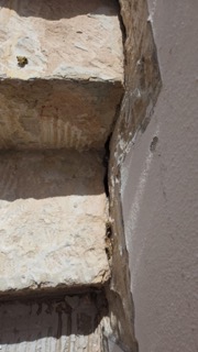

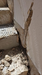

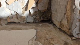

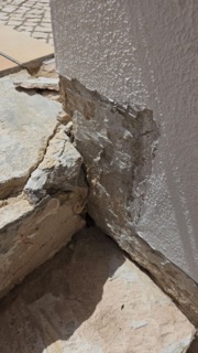

    Hallo
    Wir haben heute ein wenig tiefer gegraben um die Konstruktion besser zu verstehen. Die Mauer wurde aus grauen Zementsteinen gebaut, diese sind auf den verdichteten Boden aufgesetzt worden, gehen also parallel zur Treppe herab und enden ca. 10 cm unter der jeweiligen Treppenstufe. Danach ist der verdichtete Boden aus Schotter und Erde zu sehen. Die Treppe selbst ist aus roten Zementsteinen gesetzt worden, sie reichen ungefähr bis 3 ca. an die Mauer heran. Zwischen Mauer und Stufe ist die Wand verputzt, der Putz wurde bis an die Stufen heran aufgefüllt, ist sehr sandhaltig, daher kommt es auch sehr leicht zu Rissen.
    Nun wurden die Fliesen bisher fast bündig an den Putz gelegt. Die Fußleiste war auf dem Putz aufgeklebt und dann mit der Bodenfliese über Fugenmasse direkt und ohne Dehnfuge verbunden.
    Entkoppelung würde meines Erachtens dadurch stattfinden, dass wir den Bereich zwischen Treppenstufe und Zementstein Wand jeweils freilegen. Nur was macht man dann in dieses Loch? Bis jetzt sieht man das untere Ende des Zementsteins und dann grosse und kleine Schottersteine. Man müsste ja dann sozusagen erst die Wand hinter der Stufe glattziehen bzw. füllen. Wäre das mit PU Schaum z.B. möglich?
    Die Fliese würden wir mit einer 1-2 cm breiten Fuge zur Wand neu verlegen und die Fußleiste auf den Wandputz anbringen, die Fuge zwischen Wand und Fußleiste dann breit mit Silikon für Außenbereich mit hoher UV Beständigkeit versiegeln. Wäre das eine Lösung?
