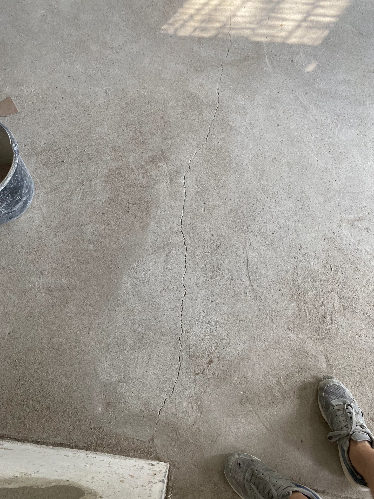

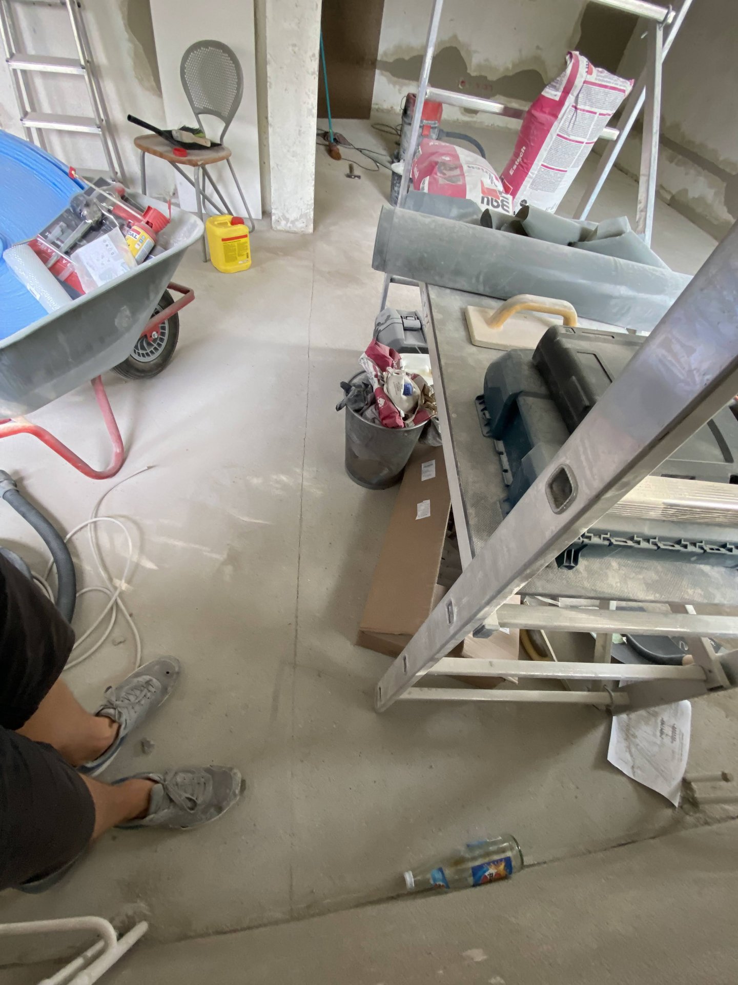

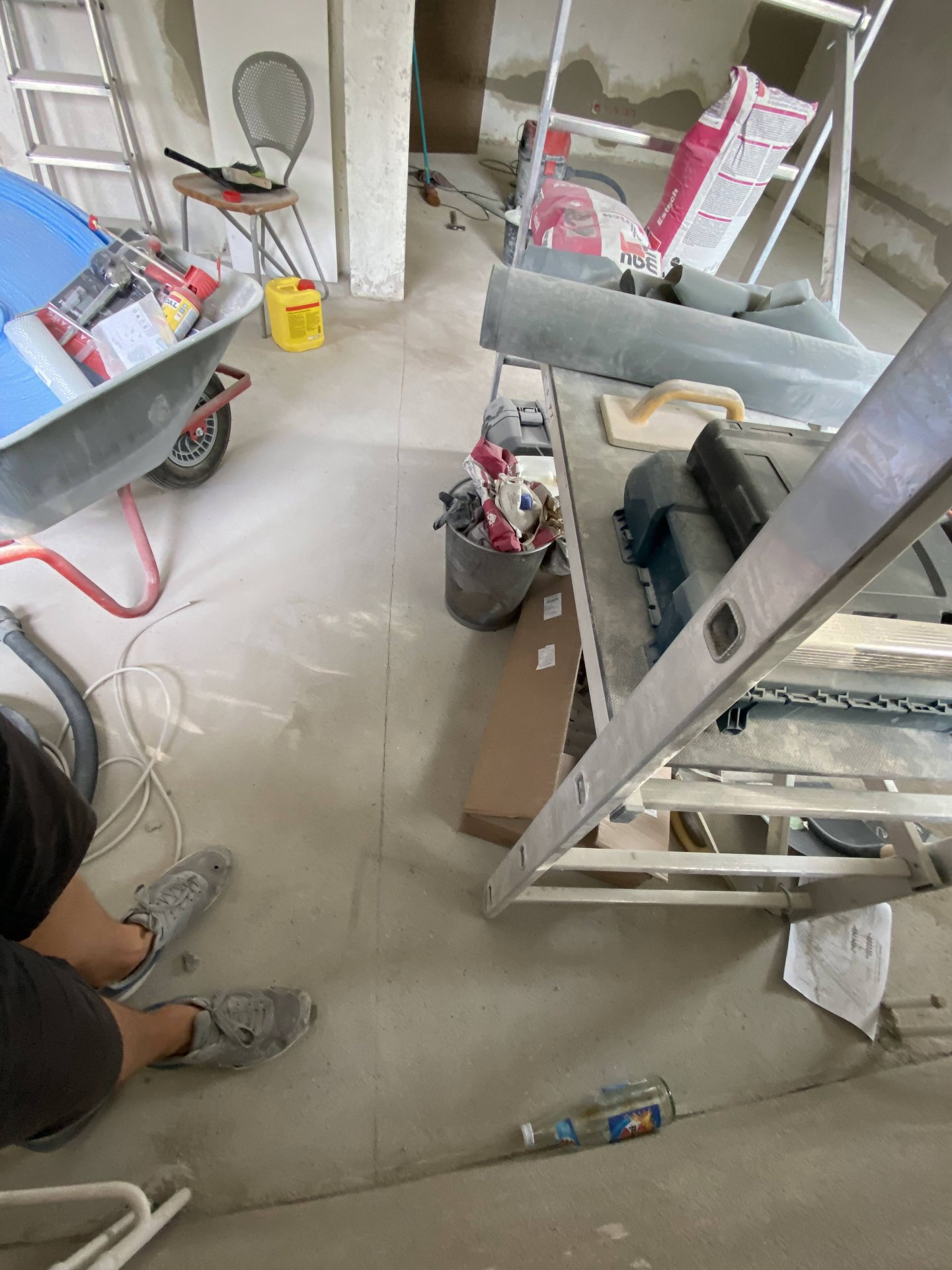

    wir sind dabei, unsere Böden zu bearbeiten.
    Folgendes ist geplant / gemacht:
    - Estrich schleifen (Kleberreste entfernen)
    - Fußbodenheizung einfräsen
    - Nivellieren
    - Vinyl verkleben
    Zwei Dinge dazu:

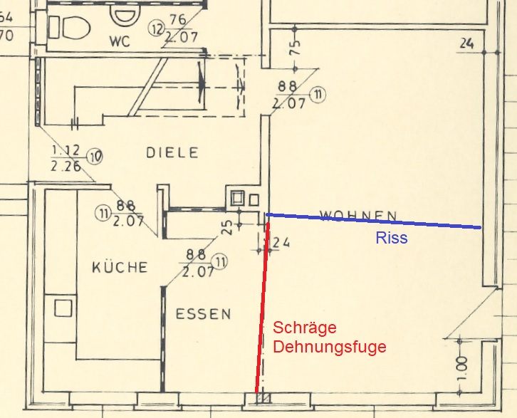

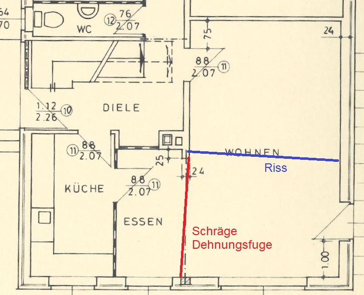

    Wir haben verschiedene Dehnungsfugen im Estrich. Neben den typischen Fugen in den Raumübergängen im Türbereich, haben wir bspw. im Wohnzimmer (ca. 40qm, L-Form) auch eine Dehnungsfuge, die unglücklicherweise recht windschief gearbeitet wurde, sprich, nicht rechtwinklig zur Wand verläuft.

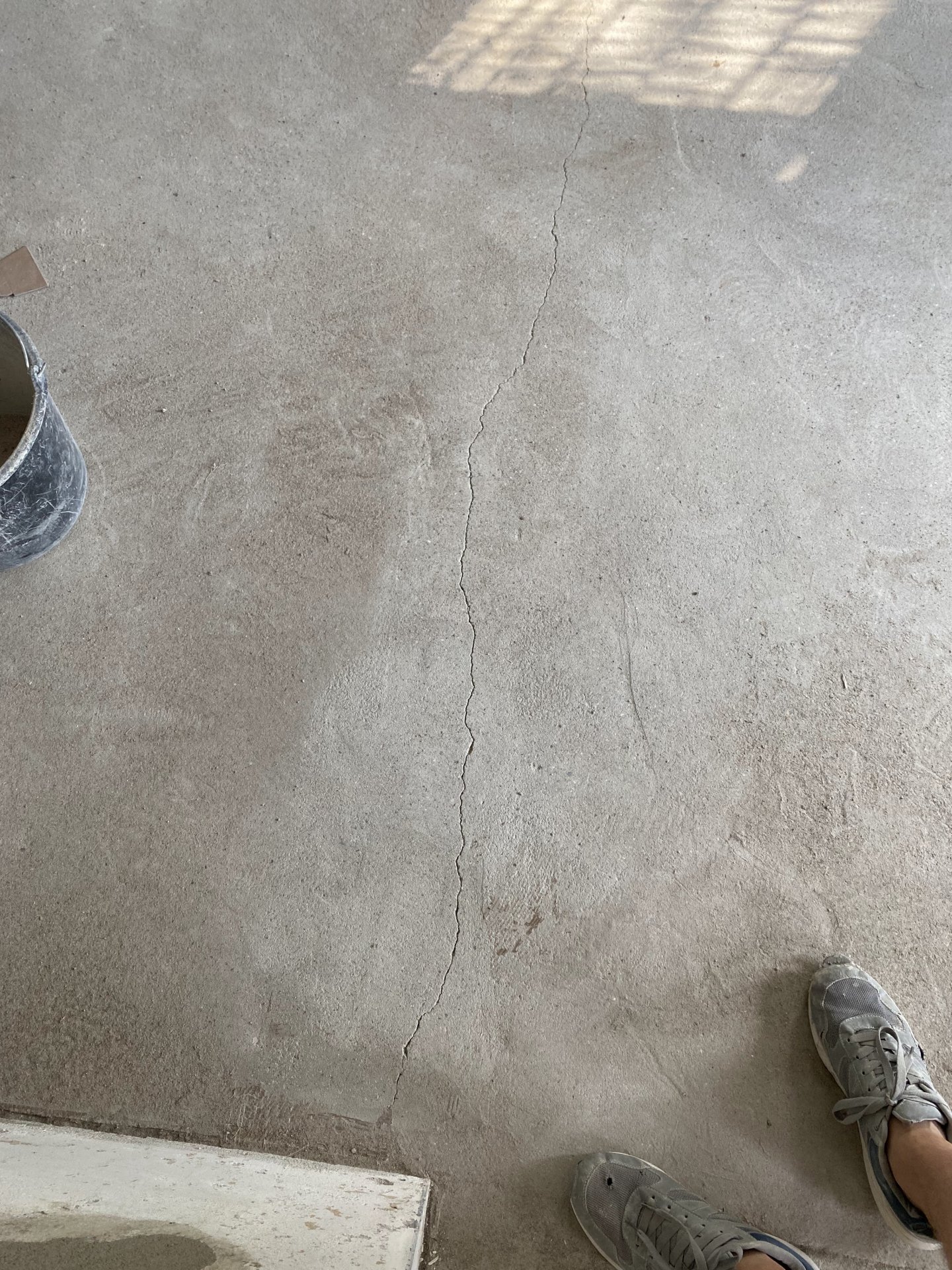

    Außerdem haben einen ziemlich großén Riss im besagten Wohnzimmer am anderen Schenkel der L-Form. (Siehe Fotos)
    Meine Fragen:
    - Wie übernimmt man die Dehnungsfuge, die schief verläuft, optisch schön in einen verklebten Vinyl-Belag?
    - Welche Übergänge bieten sich für die Dehnungsfugen an? (Es sind überall dieselben Vinylböden, aufbauende, sprich den Vinylboden überragende Metallschienen finde ich persönlich nicht so schön...)
    - Muss der Riss repariert werden? Was ist nötig (Harz & verklammern?)? Und - was könnte die Ursache für den Riss sein - braucht es ggf. eine weitere Dehnungsfuge in dem Bereich?
    Danke für Eure Ideen & Expertise :-)

    Bei dem Grundriss eigentlich nur bei den Türen Fugen ...der Rest ist Schnickschnack...
    Gar nicht - einfache Variante verharzen klammern - ordentliche Variante abfräsen/schleifen und Matte rein Schlüter etc ...
    Da du eh Fußbodenheizung ein einfräsen willst ...
