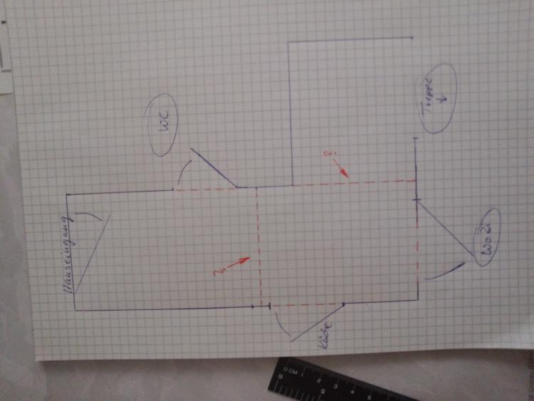

    Mal eine Frage von mir.
    In einem Flur eines ganz normalen Reiheneckhauses soll auf den vorhandenen Fliesen ein Vinyldesignbelag verlegt (verklebt) werden.
    Aufbau ist klar. Reinigen, Haftgrund, spachteln, schleifen etc.
    Jetzt ist mir die Problematik und Rücksichtnahme bei Übergängen (Estrich gerennt) in andere Räume klar.
    Es soll hier aber nur im Flur verlegt werden.

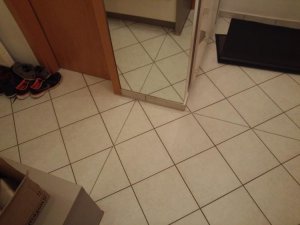

    Hat jemand eine Idee, warum hier scheinbar vollkommen unmotiviert mitten im Flur zwei Dehnungsfugen mit den Fliesen ausgebildet worden sein könnten?
    (Ja ich weiß, der Plan ist nicht so ganz professionell) P_20141126_122711.jpg

    Wenn in den Fliesen schon Dehnungsfugen sind, sind diese sicherlich auch darunter im Estrich vorhanden. Dehungsfugen gehören nicht nur in die Türübergänge, sondern auch bei überschreiten bestimmter Feldgrößen.
    Maximal 40m2 habe ich noch im Kopf und eine maximale Seitenlänge von 7 oder 8m. Ebenso sollen gleichmäßige Felder entstehen, also keine abgeschnürten Bereiche, wie evtl. von Wandschränken, Speisekammern, Durchgängen. Der Flur hat ja hier eher L-Charakter. Ebenso sollte das Seitenverhältnis maximal 1:2 betragen. Ich denke hier hat einer genau gearbeitet und sich an die Vorgaben gehalten. Desweiteren ist auch immer diskutiert, das evtl. mehrere Heizkreise im Raum verlegt sind, die zwar über ein Raumthermostat gesteuert sind, aber am Verteiler 2 Stellmotoren haben, wovon auch einer mal defekt sein könnte. Da besteht je nach Systemtemperatur, geringfügig die Gefahr, das die unterschiedlichen Estrichzonen bei Ausfall eines Kreises sich unterschiedlich stark ausdehen.
    http://www.beton.org/fileadmin/beton-org/media/Dokumente/PDF/Service/Zementmerkbl%C3%A4tter/B19.pdf
    Inweiweit diese Fuge für dein Vinyl relevant ist ?

    Ist keine Bodenheizung drin!
    Der Flur hat ja im Estrich klare Trennungen an den Türen zu WC, Wohnzimmer und Küche.
    Die Gesamtfläche dürfte etwa 6 m² betragen.
    Diese 6 m² wurden scheinbar aus unerfindlichen Gründen in drei Teile zerstückelt.
    Also fürchte ich, wird es keine auf diesem Weg vorstellbare Lösung geben...

    Der Flur muss mit passender Ausgleichsmasse gespachtelt werden.
    Sollte da irgend eine Bewegung (z. B. durch Begehen) im Estrich sein, bröselt es die Spachtelmasse unter dem Vinydesignbelag im Bereich der Fugen u. U. auf.

    Dem Foto nach vermute ich:
    - mögl. wechselnde Deckenkonstruktion (Holz/Ziegel/Beton)
    - mögl. wechselnde Untergründe unter den Fliesen
    - mögl. wechselnde Deckenstärke
    - mögl. 2 Bauabschnitte
    - mögl. vorsorgliche Fuge in der "Zugzone" bei durchlaufender Decke über einer Wand
    - mögl. Wunsch des Bauherren während der Ausführung:
    BH: "Ach komm, mach Fliesen bis vorne!"
    FL: "hab' schon geschnitten"
    BH: "Dann mach 'ne saubere Fuge und zieh' das Muster bis vorne"
    - ein Paket Fliesen hat sich unerlaubt aus den Händen des FL nach unten verabschiedet ohne Tschüss zu sagen. Deshalb wurde eine kleinere Fläche mit Abschluss hergestellt, weil noch nicht klar war, dass genau die gleichen Fliesen nachgeliefert werden können.
    <\guess>

    Also danke mal für die Einschätzungen.
    Ich denke es wird so gemacht, dass die Fliesenfugen (ohne Dehnungsfugen) mit standfester Spachtelmasse abgezogen werden, dann schleifen und dass dann der Belag schwimmend verlegt wird. Mit der Möglichkeit, dass an dieser Dehnungsfuge im Streiflicht evtl. eine kleine Welle zu sehen sein wird. (Nach Rücksprache mit dem Kunden).

    und wenn Du ein dünnes Blech über die Dehnfuge (unter den Belag) legst ?

    Ich fürchte die Kanten von einem dünnen Blech würden sich (dann an beiden Seiten) wahrscheinlich auffälliger durchdrücken, als ggf. eine ganz leichte Mulde.
