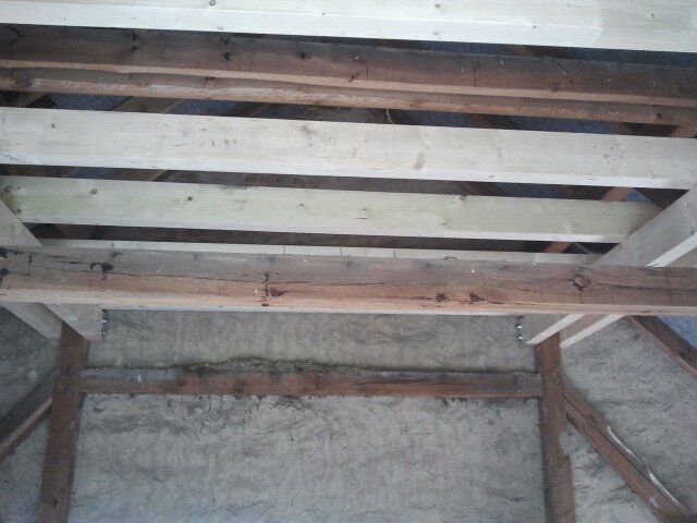

    Der Statiker hat mir die Dimensionen vorgegeben die ich hier habe.
    Nur hat er nur mit OSB auf der Decke also als Fußboden gerechnet und nicht mit OSB als Dampfsperre....

    Bei der Ausführung gehört der Statiker erschlagen, wenn er die Klappe nicht aufgemacht hat und über den Aufbau wusste...
    Es geht nicht darum, dass dein Dachstuhl zusammen bricht. Sondern dass man die Stützen, Köpfbänder die ja einen Sinn haben - Drucklasten verteilen, Aussteifen - statisch eliminiert. Heißt man kann sie rausschneiden und der Dachstuhl trägt sich weiterhin.
    Sinn dieser Maßnahme ist das Geflicke um jene Stiele und Kopfbänder zu vermeiden. Wie Taipan schon sagte, du bist an Personen geraten die dauerhaft als ernste Formulierung verstanden haben. Danach kannst du die Elemente gerne zur Zierde wieder reinsetzen. Dann hat's zwar keinen tragenden Sinn mehr aber es setzt einen schönen Akzent im Raum.

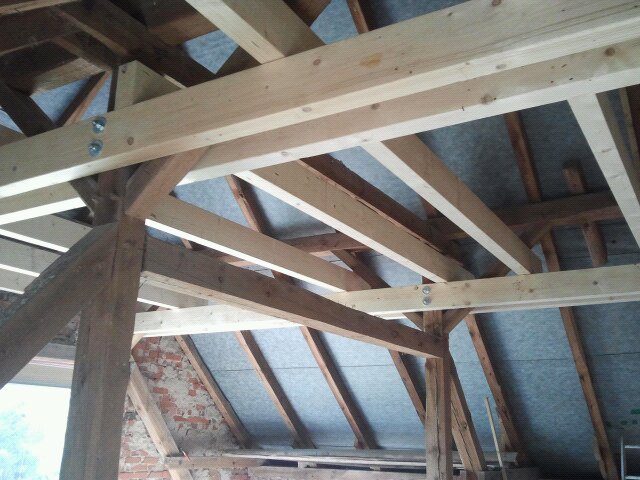

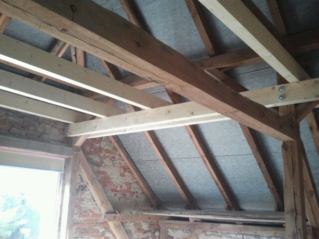

    Der Statiker sagte das ich die neuen Deckenbalken nicht auf die alte Zange legen kann die auch die Sparren abfängt.
    Deshalb habe ich unterhalb der alten Zange nochmal neue eingezogen.

    OBEN drauf gehört die schon mal gar nicht ... Ich hoffe dein Statikus macht nicht auch die thermische Bauphysik. Dem Statiker ist für seine Lastannahme völlig wurscht, ob Du die Platte oben drauf oder unten drunter baust. Wenn keine weitere (schwere) Schicht hinzukommt, ist das so gebongt, es sei denn er hat es als Austeifung vorgesehen, dann muss die OSB-Schicht zwar nicht oben drauf liegen, aber speziell verschraubt werden. Tritt deinem Statiker mal ein wenig in den Hintern, dass er Dir eine Tragwerksverstärkung IN DER EBENE des alten Tragwerkes zaubert ... so isses gruselig.

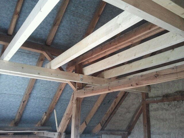

    Ich kann die Höhe jetzt leider nicht mehr ändern.
    Die Zangen sind drinne und die Deckenbalken sind zugesägt...
    Wenn dann könnte ich tiefer, aber höher geht nicht mehr.
    Nur wollte ich(das war meine Überlegung) die Zangen nicht auch noch dort befestigen wo die senkrechten Stiehle durch die Verzapfungen eh schon geschwächt sind.
    Wenn ich da noch Löcher für die Bolzen gebohrt hätte hätte ich angst das es zu sehr geschwächt wird.

    Moment! Nur weil du da bissel Holz anbolzt ist da noch keine tragende Schicht mit generiert. Um die Kopfbänder rauszunehmen brauchst ne Scheibe. Scheibenbildung ist nun nicht mal eben so gemacht. Da kommst schon auf den Holzquerschnitt an. Stichwort Randabstände bei der Vernagelung/ Verschraubung.
    Ich beschäftige mich da mit zwar gerade aber um da Ahnung von zu haben isses wohl noch bissel früh. Also selbst, wenn du das OSB als Scheibe ausgebildet bekommst und diese die Lasten auch aufnehmen kann, dann bleiben immer noch die Stiele.
    Hör auf Taipan. Statikus soll sich was ausdenken und zwar so, dass du keine Durchdringungen der Luftdichtigkeitseben haben willst.

    Das wäre schön gewesen...
    Nu aber durch das anbringen der Zangen und das zuschneiden der Deckenbalken lieder zu spät.
    Deshalb dachte ich ja das ich die UK der Decke bis unter die Zangen hänge und die Dampfsperre dann wie üblich auf die UK klebe.
    Somit hätte ich keingeflicke um die Zangen drum herum.
    Dann nur noch um die Stiele...

    Wolltest du einen neuen Fußboden einziehen, oder warum die Konstruktion?
