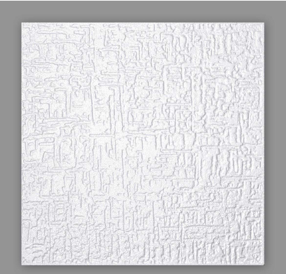

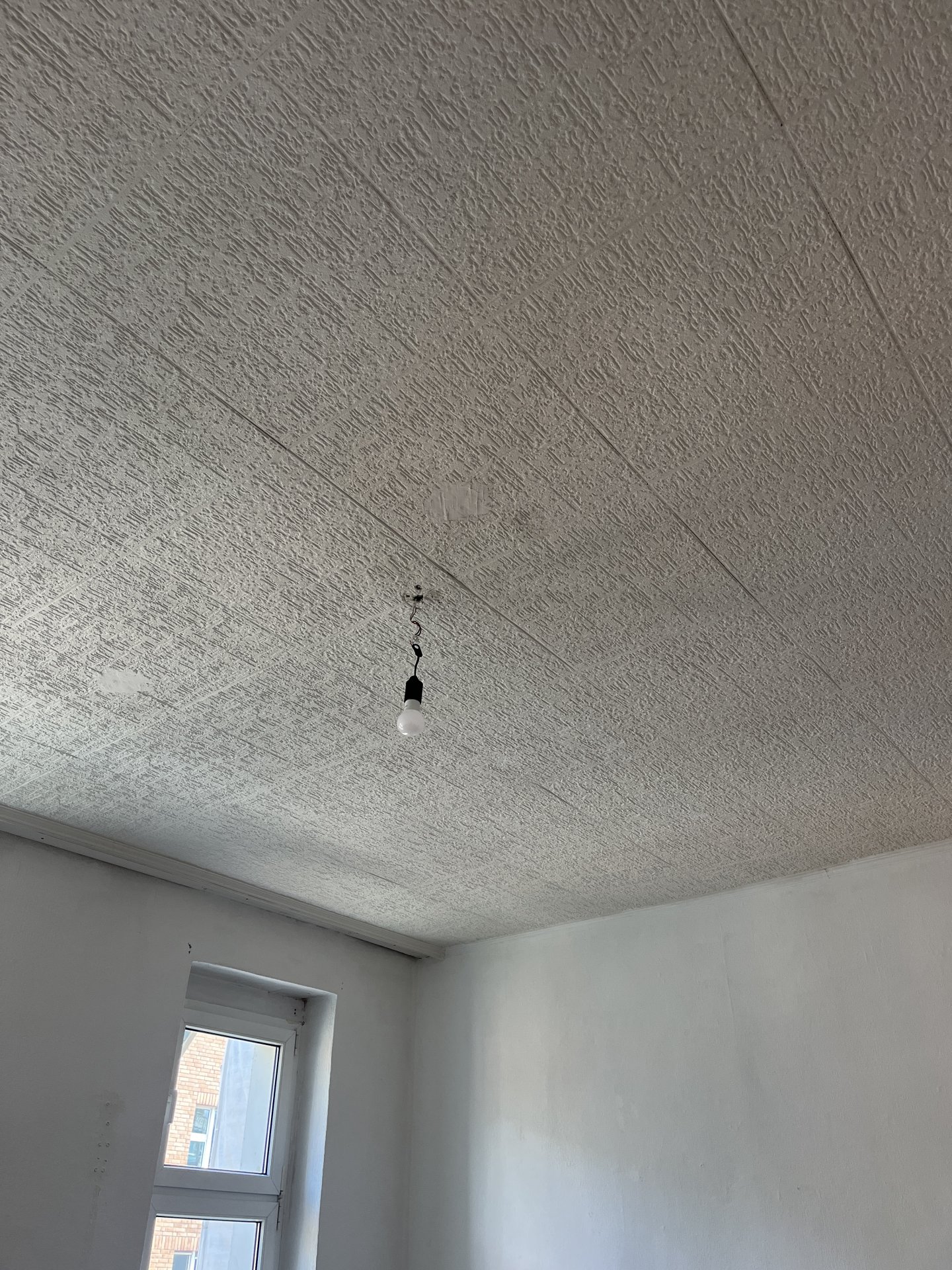

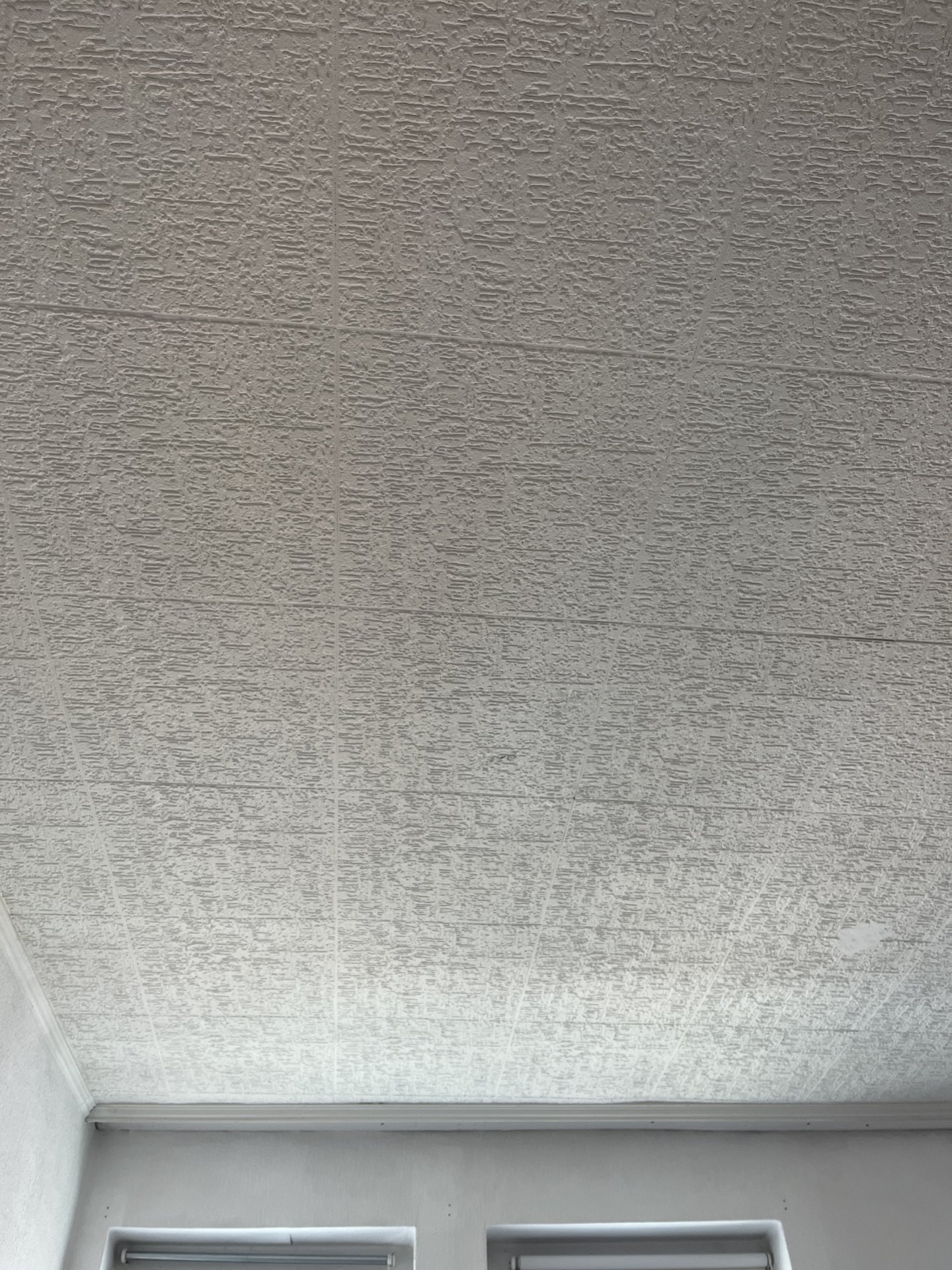

    Hallo Leute!
    ich wohne seit Neustem in einer Altbauwohnung Baujaht 1900. In 3 Räumen sind an der Decke solche Platten wie auf den Bildern. Die sollen eigentlich runter.
    Jetzt bevor ich anfangen wollte ist mir das ewige Thema Asbest gekommen.
    Weiß jemand aus was für einem Stoff solche Platten bestehen? Sie sind direkt auf die Decke des Raumes geklebt. Es ist keine abgehängte Decke.
    Ich habe solche "Dekor-Platten" noch nie gesehen.Zumindest nicht bewusst wahrgenommen. Und im Internet konnte ich auch nichts dazu finden. Ausser, dass es sie immernoch gibt und heutzutage aus Styropor bestehen.
    Also: Weiß jemand ob von den Platten eine Gefahr ausgeht?
    Grüße und danke für die Hilfe!

    Die sind eigentlich schon immer aus Styropor.
    Ich zweifle gerade etwas daran, dass die rein dekorative Funktion hatten. Man hat die gerne verwendet wenn es Kondensationsprobleme (Schimmelecken) gab. Man sollte die halt nicht einfach abmachen, tapezieren und sich dann wundern wenn es wieder ein paar Problemchen gibt…

    Das soll tatsächlich Leute geben (gegeben haben), die sowas schön finden. Aber auch (bzw. gerade) falls die angebracht wurden, weil es Schimmelprobleme gab, sollte man die entfernen. Die beheben solche Probleme nicht, sondern verstecken die nur.

    Das war schon die teure Nobelvariante, viele hielten 2-3cm Styropor ja für vollkommen übertrieben. Und da seh ich gerade, die Billigvariante gibt’s noch immer…
    Dämmtapete raufaserkaschiert 750 x 50 x 0,4 cm

    Ich sag Deko und ja Styropor.
    Die waren doch in den 70ern Mode, so wie die Fototapete in den 80ern.

    Es gibt diese Platten auch mit Mineralfasern (Steinwolle) als Isolier/Verkleidungselemente.
    Guck dir am besten die Durchführung vom Lichtstromkabel an der Decke an, da wirst du sehen wie die Platten im Querschnitt aussehen.
    Die Verwendung von Styroporplatten ist übrigens wegen der Brandlast und den möglichen Schadstoffen im Brandfall nicht unbedenklich. Je nach Alter der Platten können da wirklich haarige Verbrennungsprodukte entstehen.

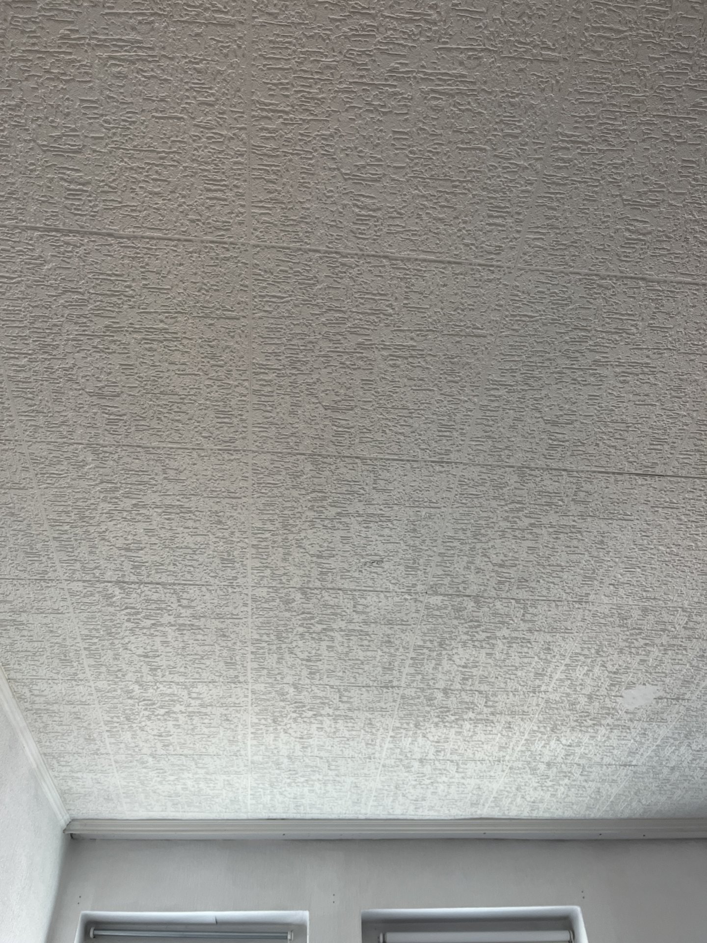

    Danke Leute für die vielen Einschätzungen! :)
    Also in dem einen Zimmer riecht es ein bisschen muffig. Aber die Person die vorher drin gewohnt hat hatte vor jedem fenster Pflanzen in dem Raum. Ich denke die hat sogut wie nie den Raum gelüftet...
    Ansonsten hängebn die Platten eigentlich in jedem Raum ausser Flur und Bad. Da ist ganz klassich Rauhfasertapete.
    Ja ich finde es optisch auch schrecklich...

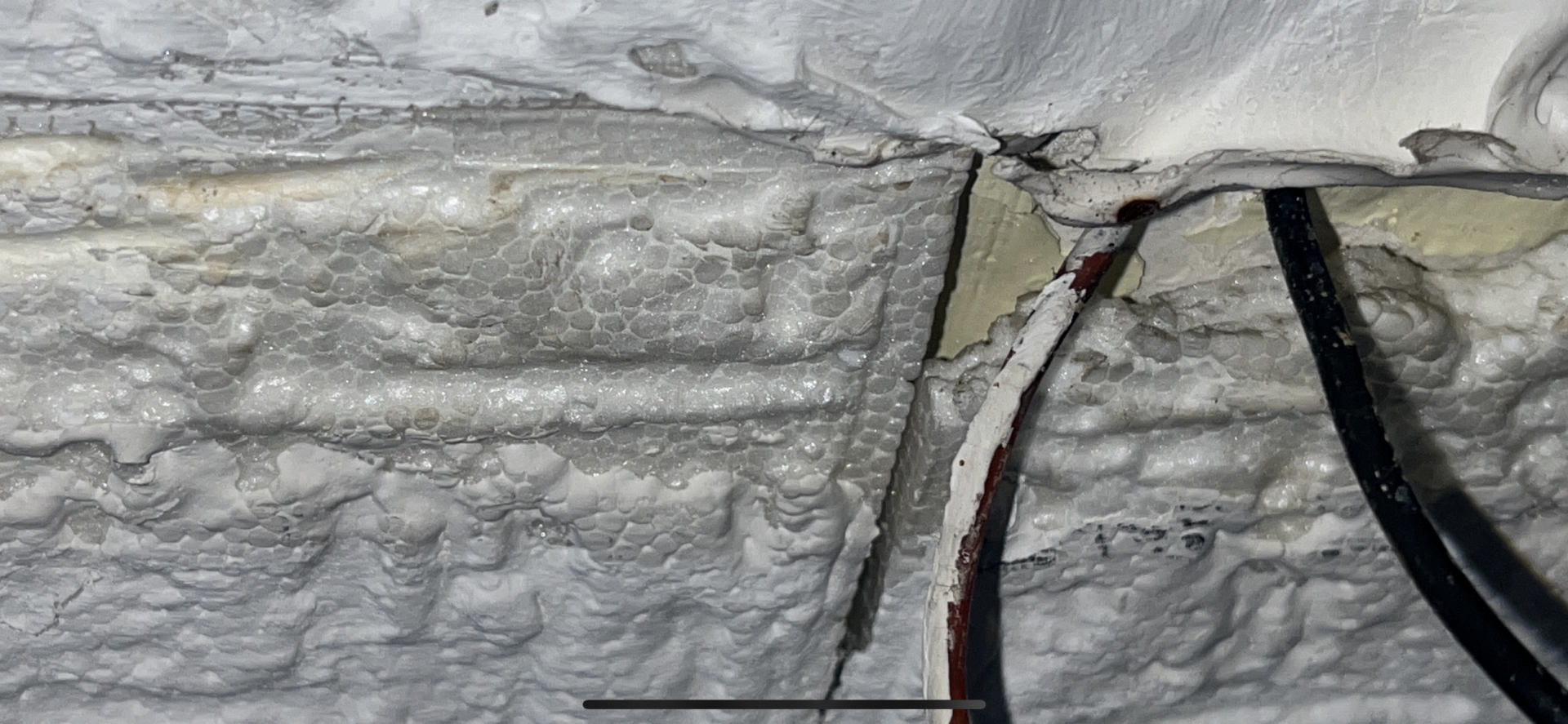

    Das werde ich nachher tun sobald ich eine Leiter habe und auch Bilder von hochladen. von hier unten habe ich das Gefühl die Schnittkanten sind grünlich gelb. Ist das ein Indiz für etwas?

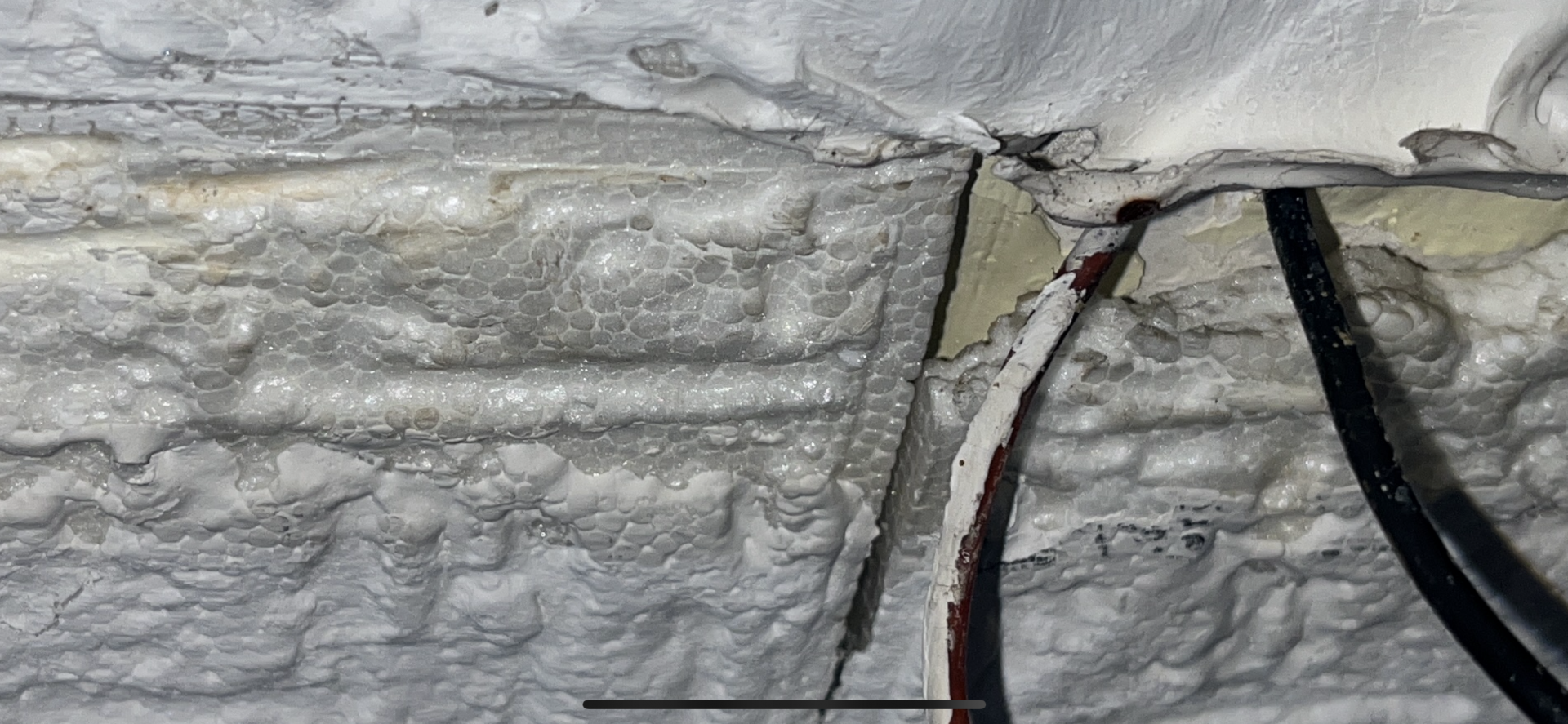

    Hier eine Nahaufnahme! Sieht schon nach Styropor aus oder?
    Darunter is es gelb. Vielleicht einfach eine gelbe decke auf die Styroporplatten geklebt wurden?

    Sieht nach einem (abblätternden) Anstrich aus.

    Wurden gern dann verwendet, wenn auf der alten Kalkfarbe nichts hielt......
    Gab es rein aus Styropor, aber auch mit PVC Oberfläche

    Alles klar! Dann weiss ich jetzt Bescheid! :) Danke euch allen!
