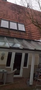

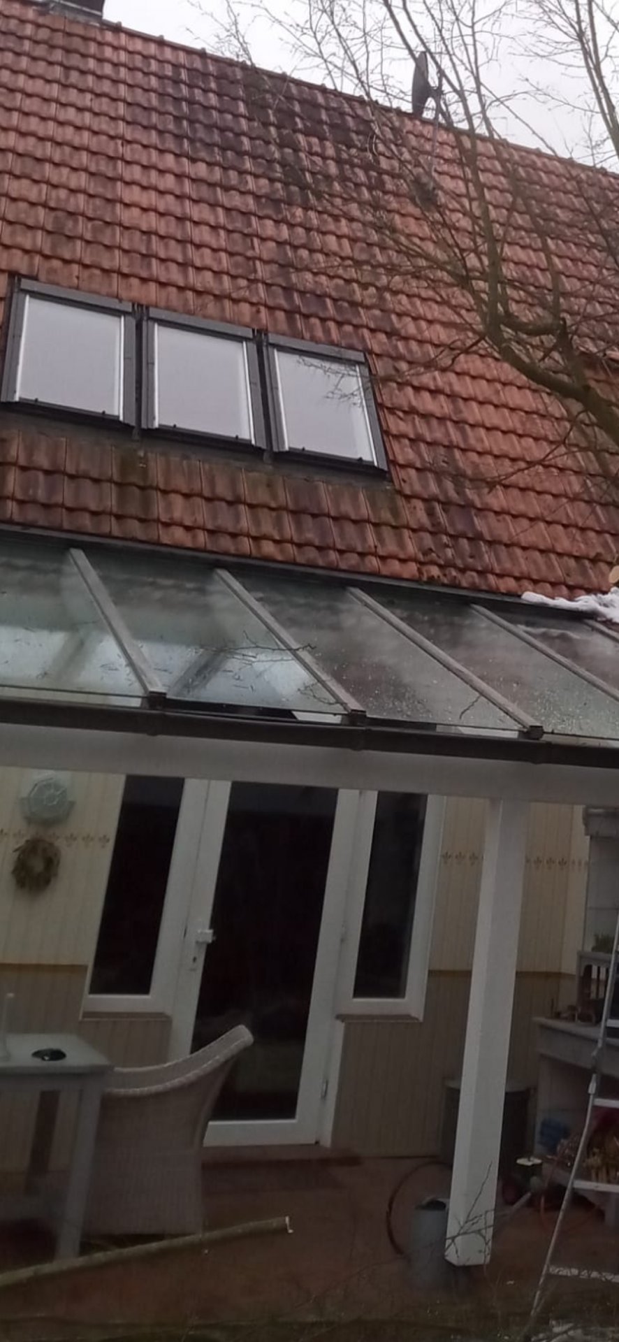

    Moin,
    unser ca. 28 Jahre altes Terassendach besitzt ein Verbundglas, welches mittlerweile an der Unterkante erste "Delamination" zeigt. Einige Ecken und Enden werden milchig.
    Hat Jemand einen oder DEN Tipp, wie man die Delamination aufhält oder weitestgehend abbremst?
    Anbei ein Foto des Daches (habe gerade kein Aktuelles mit Sommer). Die Unterkante des Glases ist ja auch die Ablaufkante für Wasser, welches in die Dachrinne wandert...
    Vielen Dank!

    Esg oder tropfkante verbauen

    ESG nicht erlaubt. Tropfkante bringt nix.
    Freiliegende VSG Glaskanten fangen nach einem gewissen Zeitraum einfach an zu vergammeln. jetzt ist es zu spät da noch was zu machen.
