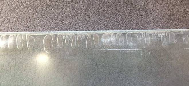

    Weil ich nicht lebensmüde bin und „Final Destination“ gesehen habe. Und wenn VSG nicht langlebig ist und sich delaminiert, wäre ESG mein Favorit

    Dann ließ mal #4

    Und wenn ich nicht will, dass mein Glas „vergammelt“?

    Freiliegende Kanten schützen (z.B. kleines V2A U-Profil mit Silikon verkleben)

    Vorsicht - mit Silikon an der "offenen" Kante des VSG. Einige Dichtstoffe/Klebstoffe führen zu Weichmachereinwanderungen in die Kontaktfläche zwischen Glas und Verbundfolie und dadurch zur Entstehung von größeren Enthaftungen mit "schönen Korallenbildern".

    Stimmt, daher beim Glashersteller fragen was er nehmen kann.
