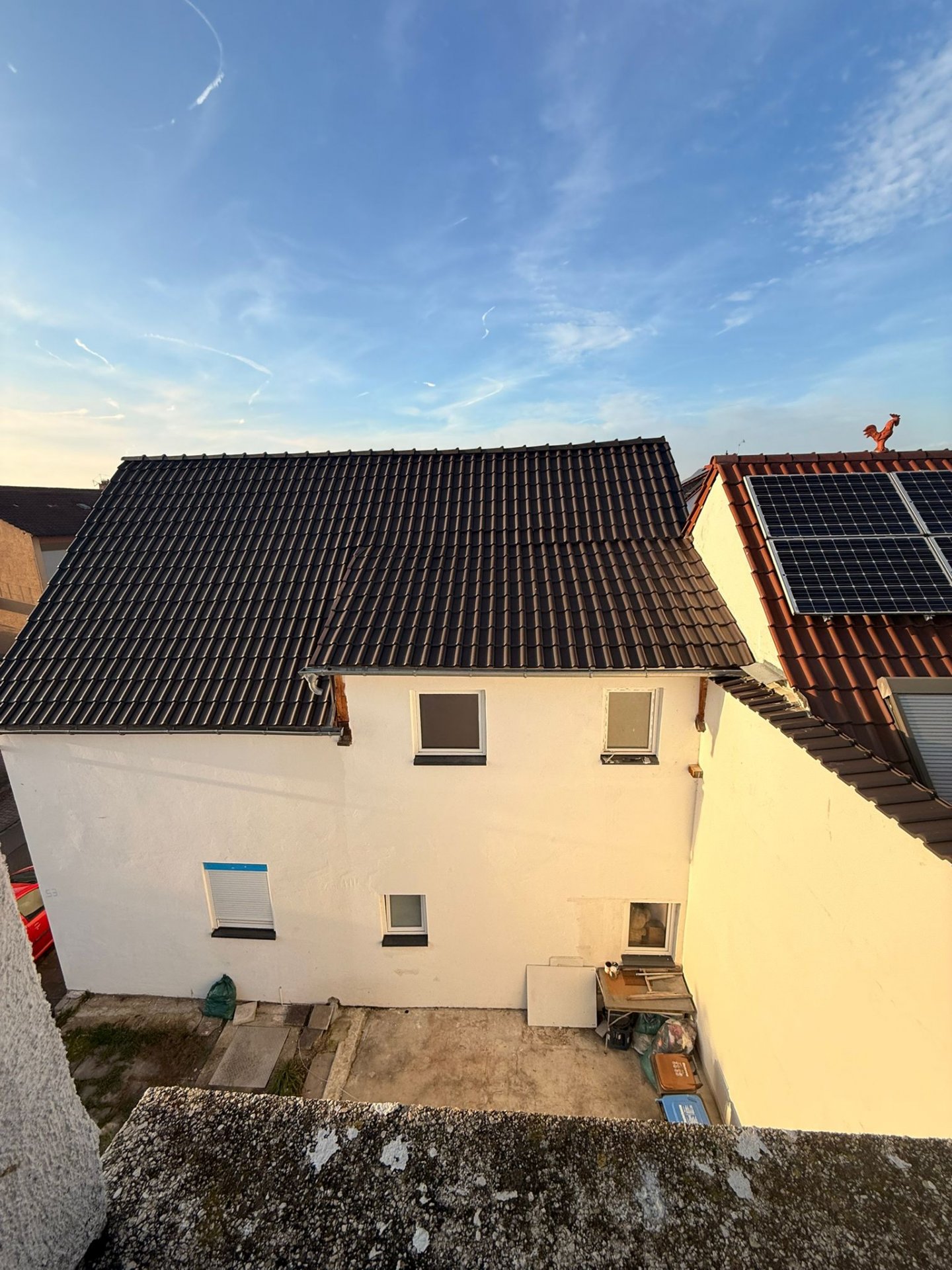

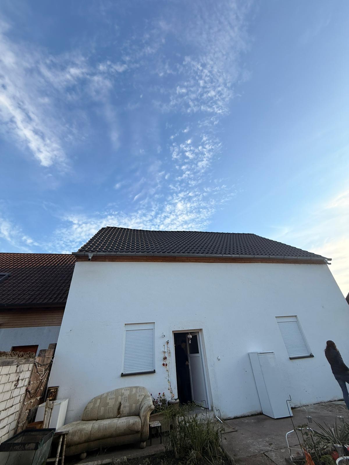

    ich interessiere mich aktuell für ein Einfamilienhaus (Baujahr 1954), das ich eventuell kaufen möchte.

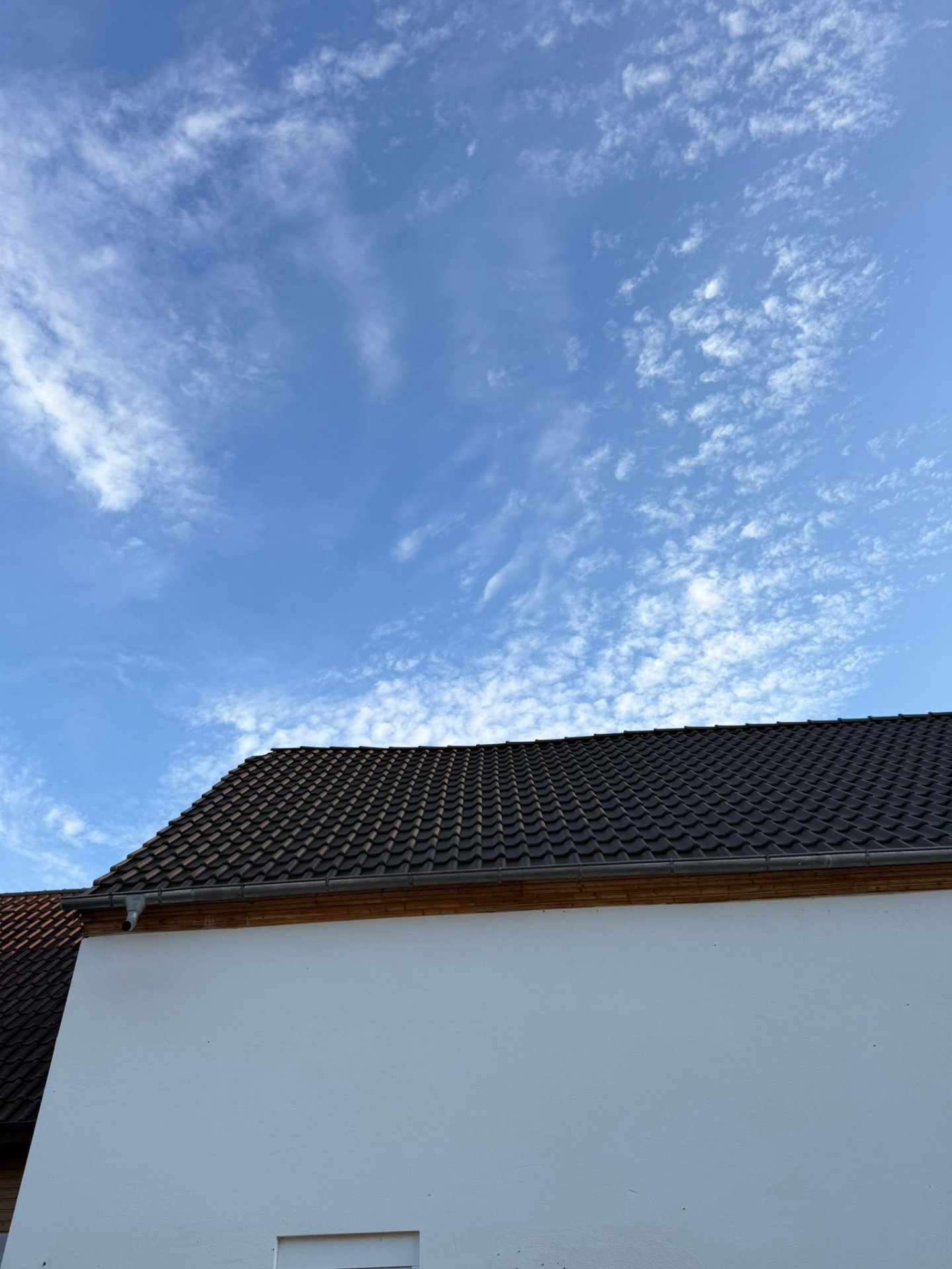

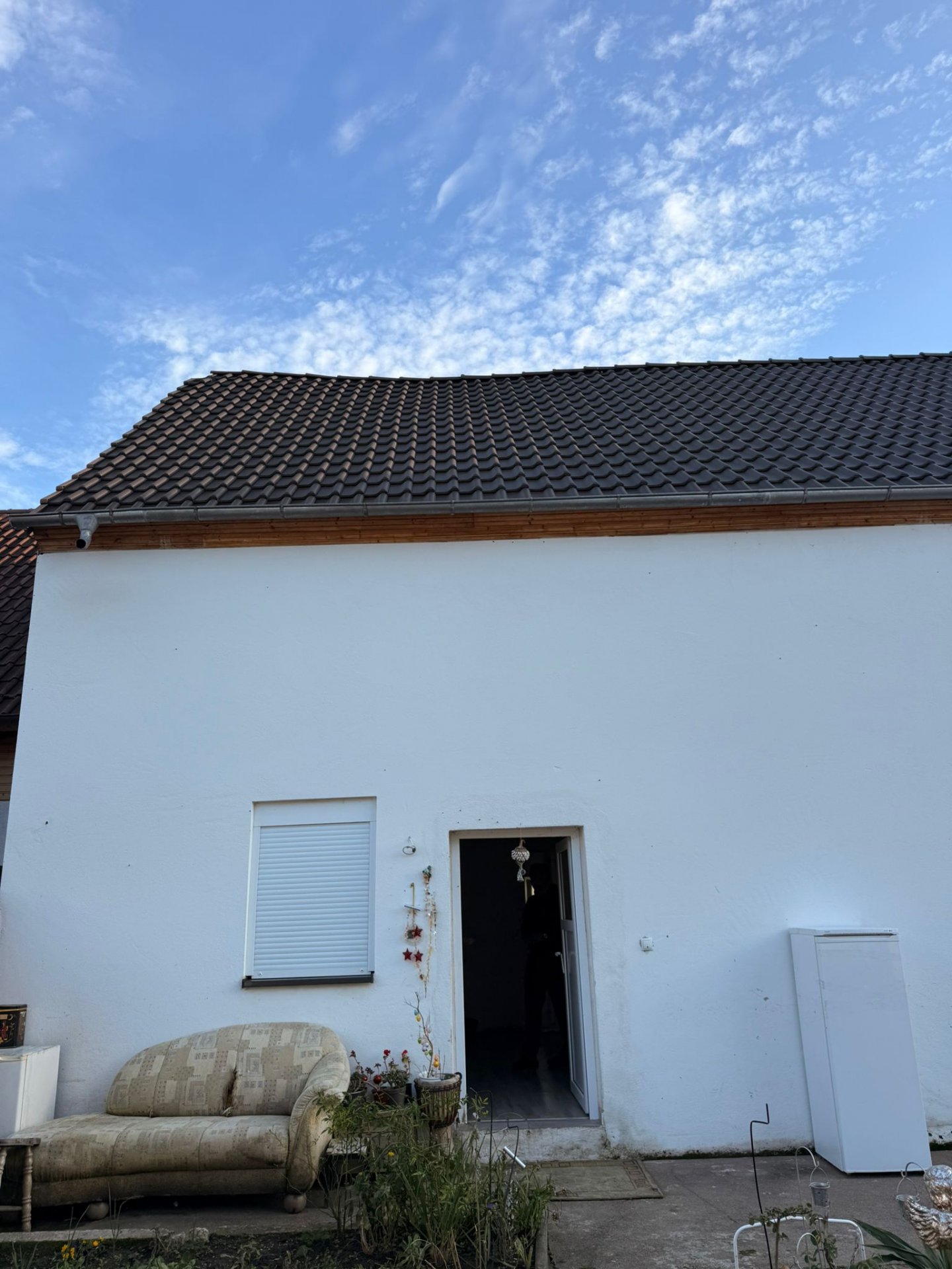

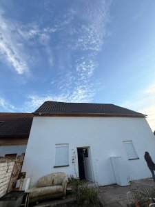

    Beim Besichtigen ist mir aufgefallen, dass das Dach auf einer Seite eine deutliche Wölbung bzw. einen Knick zeigt.
    Von der anderen Seite wirkt das Dach völlig gerade – der Effekt ist also einseitig.
    Ich habe Fotos hochgeladen, auf denen die Wölbung gut zu sehen ist.
    Laut Unterlagen wurde das Dach 2018 erneuert, allerdings weiß niemand, wer die Arbeiten ausgeführt hat. Es ist unklar, ob eine Fachfirma oder private Personen daran gearbeitet haben.
    Das Haus wurde zwangsversteigert, der Vorbesitzer ist leider nicht mehr erreichbar.
    Von innen kann ich den Dachstuhl nicht begutachten, da der Dachboden komplett mit Rigips verkleidet ist und ich als Interessent natürlich nichts öffnen darf.
    Ich habe also keine Sicht auf Sparren, Pfetten oder Unterspannbahn.

    Die Firstlatte könnte nicht ausgerichtet sein oder die Sparren krumm und da wurde einfach ohne Ausgleich drauf los genagelt.
  3. ToTi
    ToTi
    27.01.2025
    1.394
    820
    Dachdecker
    Im Süden von Deutschland
    Das ganze Dach sieht sehr Do-It-Yourself aus. Sowas kenne ich nur, wenn die Sparrenköpfe am First weggegammelt sind und die im Lauf der Zeit nach unten nachgeben. Häufig ist das bei Sparrendächern zu sehen. Ich kann auch an keine Seitenkehlen erkennen. Auf der Vorderseite sieht es aus, als würde der letzte First fehlen und auf der Rückseite ist der Übergang Zwerchgiebel zu Hausdach seltsam. Da wurde auf dem Zwerchgiebel die Dachdeckung gezogen und passt ab der Hälfte nicht mehr mit der oberen Deckung überein!
    Also wenn das Dach schon so schlecht gemacht ist, wie ist dann wohl der Zustand vom Rest des Hauses?
    Das Dach wurde definitiv von keinem Fachmann gemacht.

    Mich stört die Delle weniger als der geringe Dachüberstand. Wenn man eine ausreichende Außendämmung aufbringen will, muß das Dach rundum nachgebessert werden. Da sind schnell 10.000 € und mehr weg.

    Das Alter des Daches und die Wandfarbe sehen eher nach 7 Wochen statt 7 Jahren aus. Die Dachrinne ist mit Sicherheit keine 7Jahre alt, die ist ja fast ohne Verwitterung. Wenn seit 2018 die Wandanschlüsse und die Fallrohre fehlen würden, wäre das Objekt in einem anderem Zustand. Frag doch mal die Nachbarn, wann hier zuletzt Arbeiten an dem Haus vorgenommen wurden.
    Als Interessent hätte ich die Befürchtung, daß hier (mit möglichst geringen Investitionen) etwas aufgehübscht wurde.
    Das Risiko ist hoch, das Dach wurde ziemlich lieblos eingedeckt, fraglich ob da besonderen Wert auf eine fachgerechte Dämmung nebst notwendigen Funktionsschichten gelegt wurde.

    Der First ist seitlich gesehen waagerecht oder gerade von oben bestimmt wie eine Banane im Bereich Erker.
    Die Sparren sind vor der neu Eindeckung Richtung Erker gerutscht bei dem auch der Wandanschluss fehlt.
    Niemand weiß was mit dem Dachstuhl gemacht wurde vielleicht Erker später gebastelt alles möglich.
    Es wir so sein wie Hark es in #5 beschrieben hat.
    Mit mit möglichst geringen Investitionen auf der suche nach einem Blindenhund.
    Die Aussage 7 Jahr altes Dach könnte stimmen wenn die Dachrinne und Farbe erst jetzt fürs Foto
    Wer weiß was im Gebäude noch ansteht als nicht Handwerker oder Laie könnte es eine finanzielle Katastrophe werden.

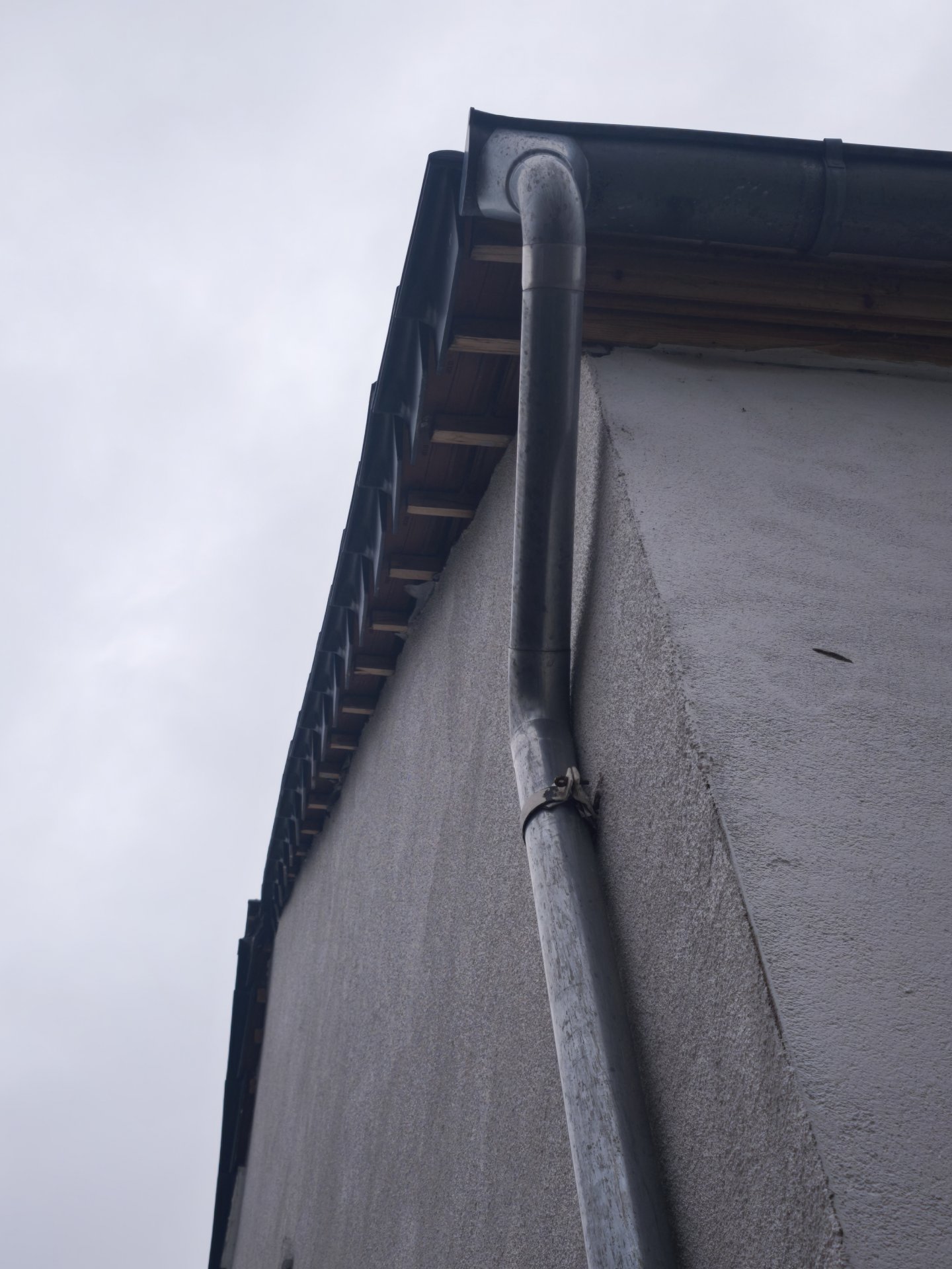

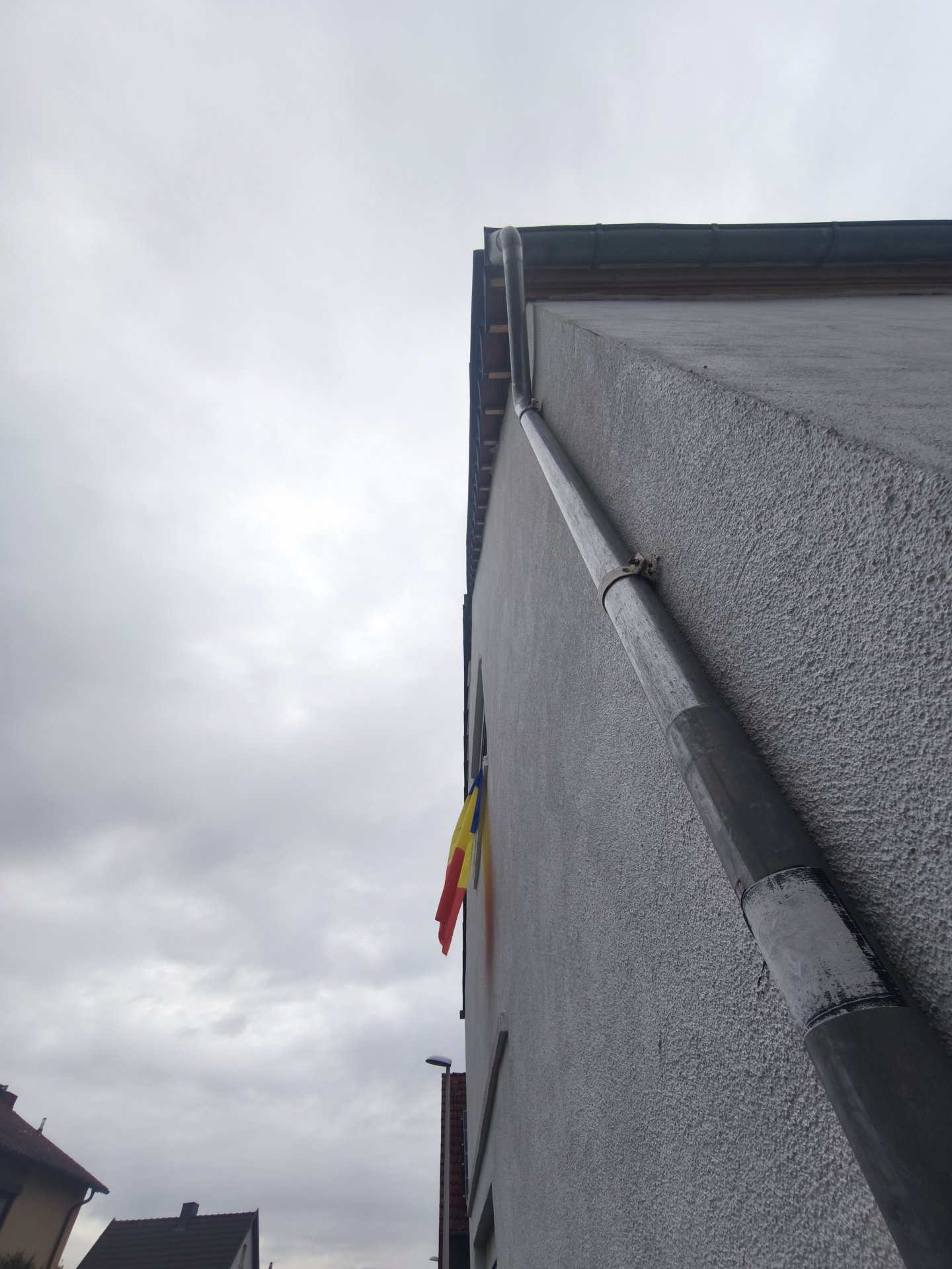

    Warum sind die Fallrohre nicht angebracht? Dann hast Du jetzt ein neues Bild eingefügt, da sieht man Holz aus dem Putz rausschauen.

    Die Kommunikation lässt zu wünschen übrig. Was soll man mit den beiden „neuen“ Bildern anfangen? Fallrohre sind (jetzt) dran.
    Vermutlich sind die ersten Bilder vor 7 Jahren entstanden. (Wenn ich mir das weiß von damals und heute ansehe).
    Lass“ die Finger von der Dunkelkammer (denn Fenster sind Mangelware).
