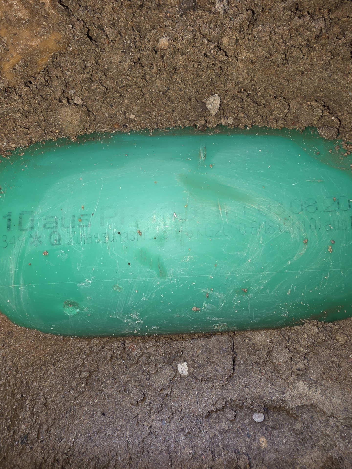

    Moin,
    Ich wollte mal eure Einschätzung zu meinem Problem. Ich habe leider eine kleine Delle in ein regenwasserroh gemacht (siehe Bild). Das ist das rohr welches das regenwasser vom carport aufnimmt und in die drainage leitet.
    Die Firma die das gemacht hat (die auffahrt und die Entwässerung) meinte das ich es mit einer Überziehmuffe reparieren soll. Leider müsste ich dafür mehr Pflaster hochnehmen und ich weiß nicht ob ich nicht mehr kaputt mache damit. Oder ich ein halbrohr mit tangit darüber kleben. Nun habe ich eben rausgefunden das tangit wohl gar nicht mit den kg 2000 rohren funktioniert da es aus PP ist.
    Mein nächster Gedanke wäre eine Canadamanschette die im Falle des Falls mir Sicherheit geben würde.
    Vielleicht hat ja einer eine Idee. Danke

    Üblicherweise wird aus einer Drainage das Wasser abgeleitet. Dass man ihr Wasser zuführt, widerspricht ihrem Sinn und Zweck ...
    Ist das Rohr denn undicht? Auf dem Bild kann ich jetzt nicht wirklich viel erkennen, sehe auch keinen Riss oder Bruch.

    Nein es ist nicht undicht oder so. Hab nur Angst das es irgendwann nachgibt ein Loch entsteht und dann Sand ins rohr kommt.
    Soweit ich
    Soweit ich weiß wird das Wasser von der Dachrinne in eine drainage geleitet um über die Fläche zu versickern.

    Warum sollte es das tun? Wird die Stelle befahren?
    Dann ist das eine Versickerungsanlage. Eine Drainage funktioniert genau andersrum: Das Wasser aus dem Boden sammelt sich im Rohr und wird dann abgeleitet.

    Vll kommt das Auto mit den Hinterrädern gerade so über diese Stelle. Das Auto welches da parkt (ist ja im carport) wird etwa einmal die Woche bewegt.

    Dann hätte ich bei persönlich keine Bedenken, falls das Rohr tatsächlich nicht gebrochen oder gerissen ist. (Hätte das ausführende Unternehmen die Macke zu verantworten, würde ich allerdings den Austausch fordern.)

    Dafür musst du das Rohr doch auch ausbauen. Dann kannst du das auch austauschen.

    Die Canadamanschette ist im Grunde ein Stück stabiler Schlauch. Die wird über die beiden zu verbindenden Rohrenden gestülpt, kann dabei geringe Unterschiede im Durchmesser ausgleichen, und dann mit Schlauchschellen fixiert. An einer durchgehenden Rohrleitung kannst du die nicht anbringen, dafür müsstest du die der Länge nach aufschneiden.
    Falls du wirklich Angst hast, dass das Rohr nicht auf Dauer hält, dann leg dir jedes Jahr den Betrag, den die Canadamanschette kosten würde, zur Seite. Im Fall der Fälle kannst du dir dann davon eine Reparatur mit Kurzliner leisten. Und von dem Rest gehst du mit der Familie noch feiern.

    Völlig unnötig da irgendwas dran zu machen.

    Wenn überhaupt und auch dann nur, um ein ruhiges Gewissen zu haben, kannst du da ein Stück vom gleichen Rohr entweder drauflegen als Halbschale oder du schneidet längs etwa 1/3 vom Rohrstück heraus und klemmst es über das Rohr, so dass die Schadstelle danach umschlossen ist.
    Nötig ist das alles, zumindest, wenn du das Rohr danach wieder vernünftig in geeignetes Bettungsmaterial einpackst, nicht.

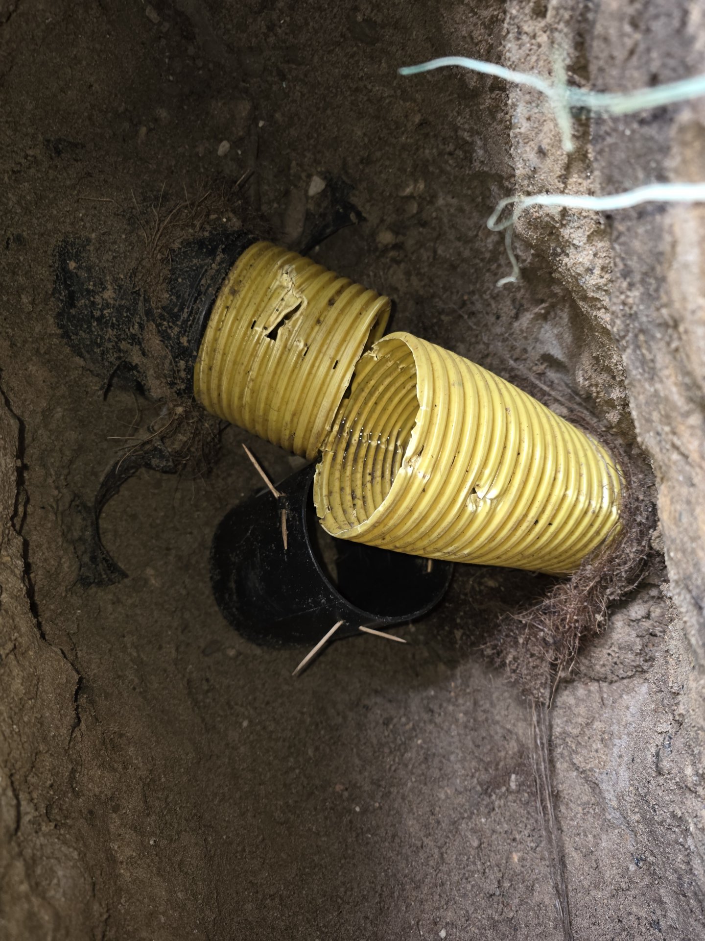

    Danke für eure Einschätzungen. Ich werde das Rohr dann so lassen wie es ist. Nun hab ich aber am Wochenende nochmal Mist gebaut. Während ich das eine rohr letztens mit ein wenig ein gedellt hatte, hatte ich ich auch ein drainagerohr erwischt. Ich dachte mir so, kein Problem da setz ich eine verbindungsmuffe und alles ist wieder gut.
    Gesagt getan. Habe das rohr durchtrennt und wollte dann die Muffe setzen. Leider hatte ich ein wenig platzprobleme und wollte dann ein wenig mehr aufbuddeln. Leider geht das rohr rechts weiter nach unten und 20 cm links ist es an ein kgrohr verbunden.
    Hat einer noch einen Rat wie ich das wieder zusammen bekomme? War nicht so schlau von mir das zu durchtrennen. Hätte das lieber ableben sollen aber hinterher ist man immer schlauer.

    Steckt das Reststück links in einer Muffe? Dann einfach einen passenden Bogen zur Überbrückung dazwischen.

    Ja das steckt meine ich in einer Muffe. Was meinst du genau mit dem Rest? Also einfach das drainagerohr aus der Muffe raus und dann mit kg verlängern? Und dann erst beim Schnitt von kg auf drainagerohr?
