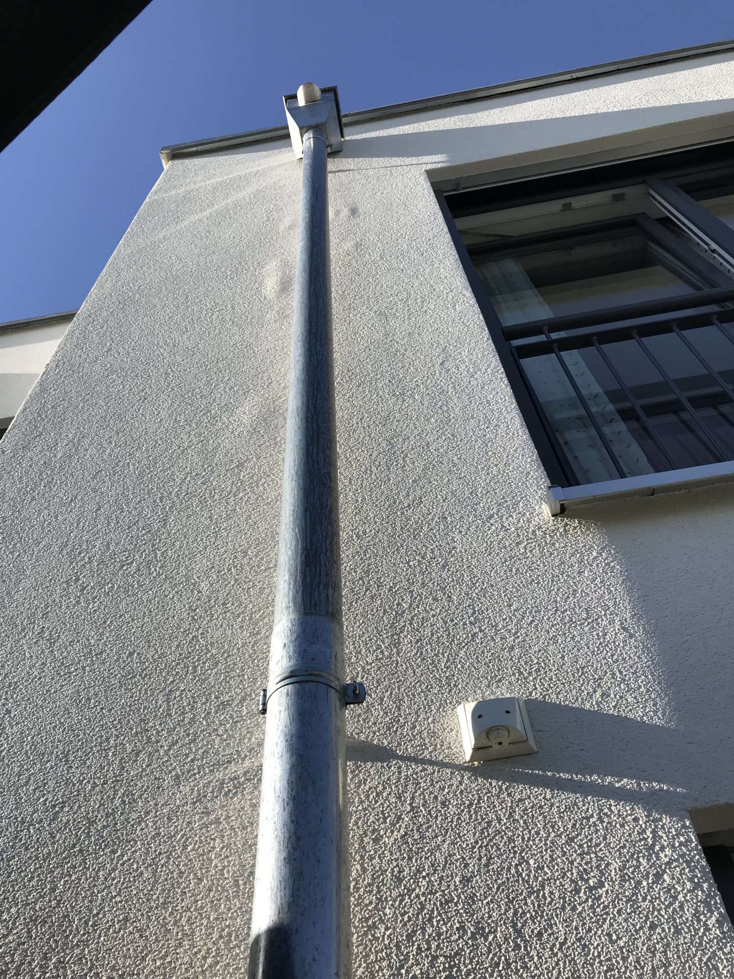

    Nach einem Jahr stehen mehrere Delle unter dem Außenputz (siehe Foto). Die sind hinter dem Regenrohr von EG bis zum Dach. Was soll das sein? Feuchtigkeit unter dem Putz? Wie kann man den Mangel beheben bitte?

    Ich tippe mal auf eine Undichtigkeit im Bereich der Durchführung vom Dach in den Wasserfangkasten.

    Danke für die Abtwort. Ist es aufwändig den Möngel zu beheben? Was soll ich
    Danke für die Abtwort. Ist es aufwändig den Möngel zu beheben? Was soll ich den Bauträger fordern bitte?

    Anscheinend löst sich ja der Putz, was für einen Dämmstoff hast Du dort.
    Erstmal muss die Schadensquelle lokalisiert werden, meine Vermutung habe ich ja schon geschrieben. Und dann muss man den schadhaften Putz entfernen und ggfs. auch die Dämmung wenn diese einen Schaden hat. Dann alles reparieren und verputzen etc.
    Leider wird man eine Nachbesserung im Putz immer leicht sehen. Wenn die Fassade schon etwas gealtert ist kann man schon auch mal die ganze Wand streichen. Aber soweit bist Du ja jetzt noch nicht.
    Erstmal Mangelanzeige mit Foto an Bauträger/GU
