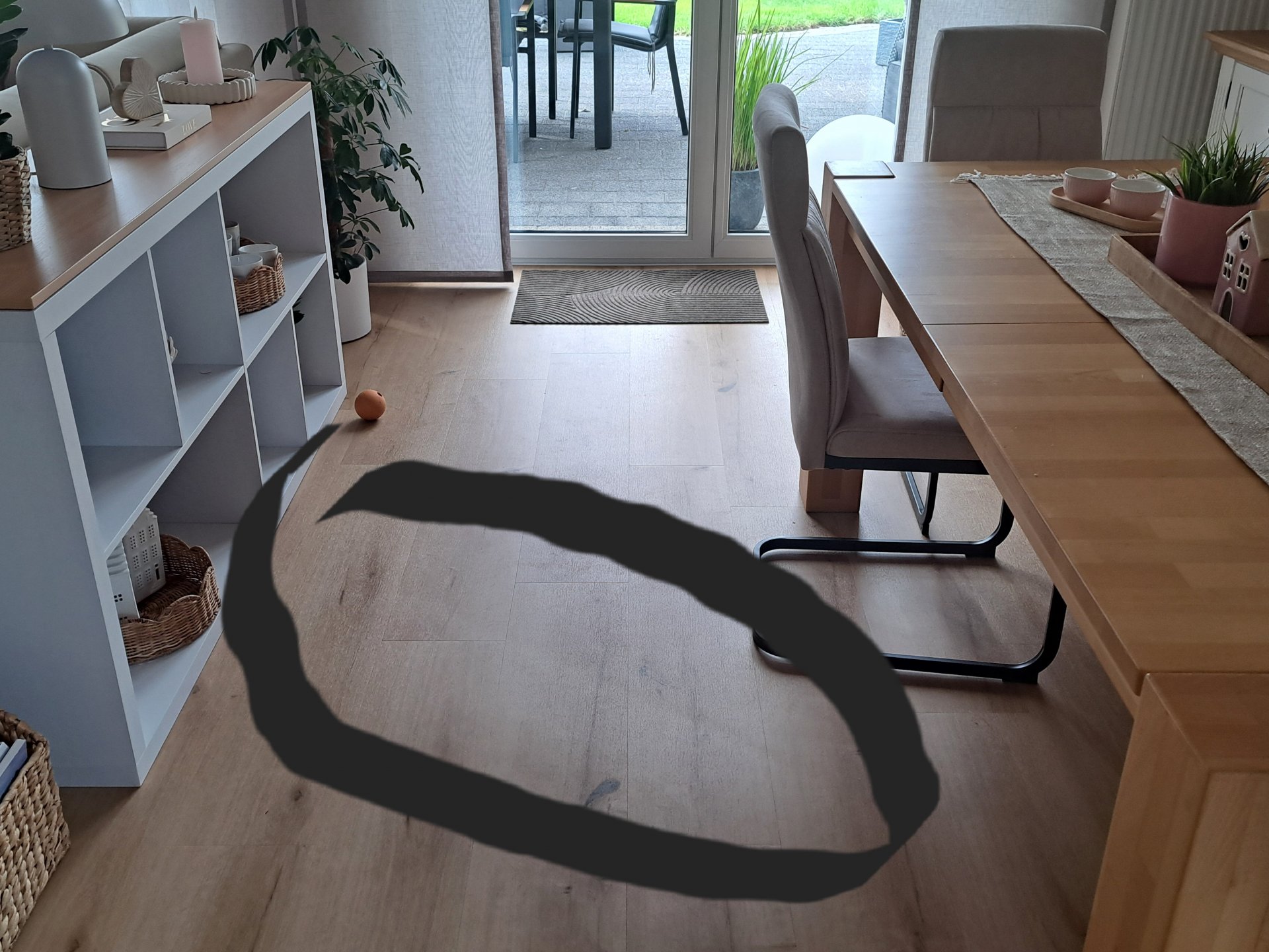

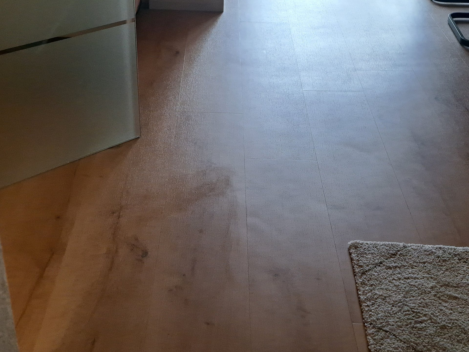

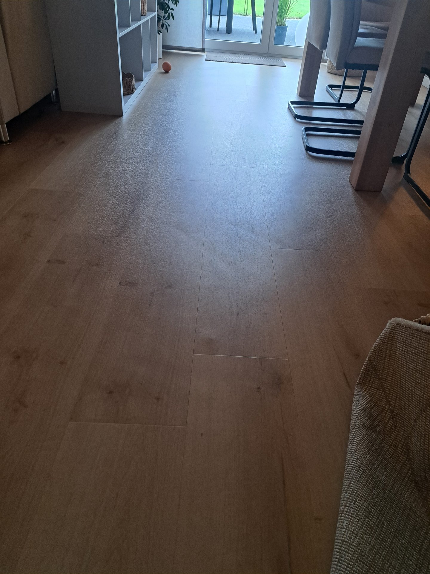

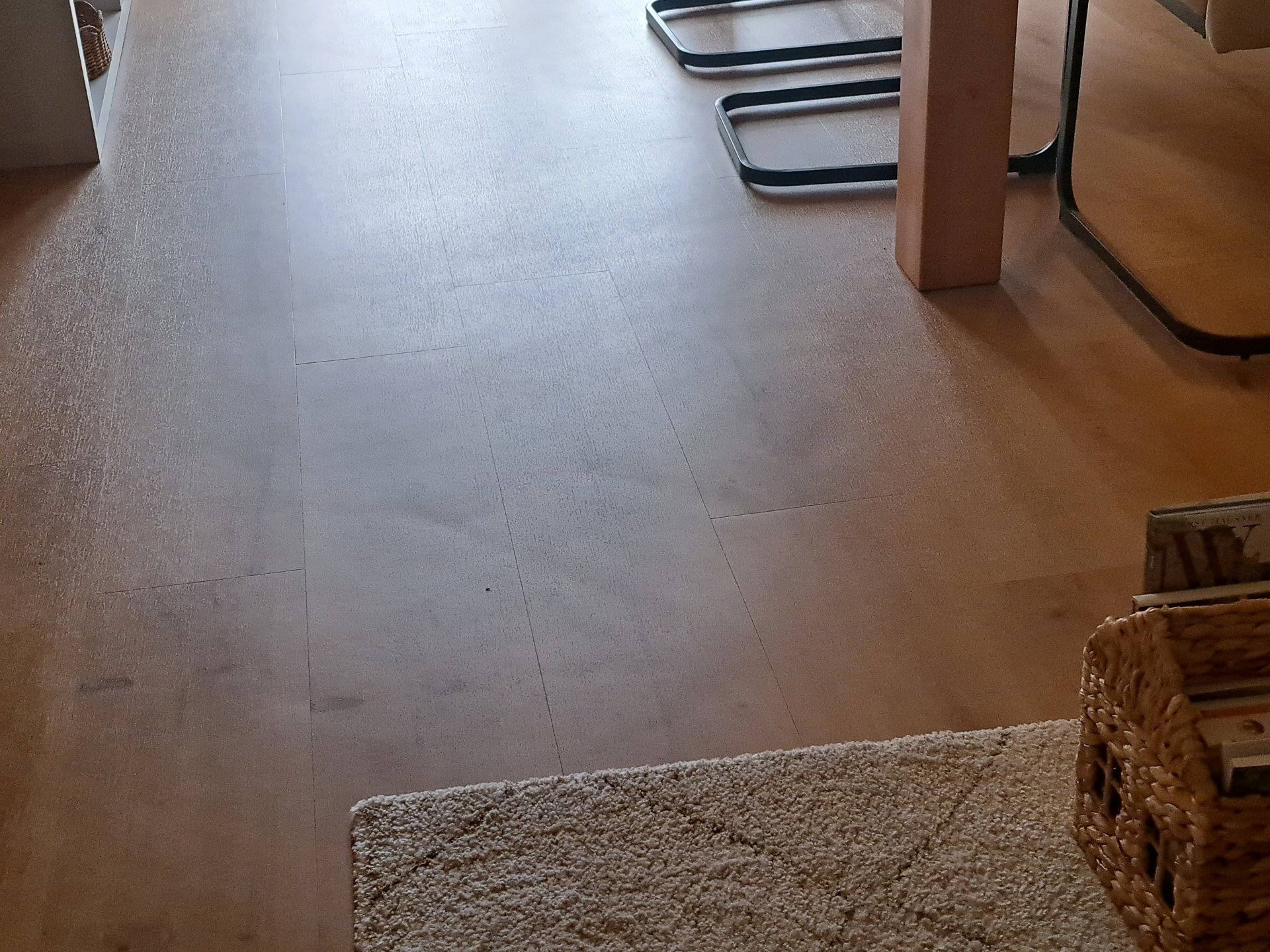

    20260513_133919.jpg 20260513_133424.jpg 20260513_133337.jpg 20260513_084822.jpg Hallo zusammen,
    bei uns im Wohnzimmer wurde von einem uns angepriesenen Tischlereibetrieb auf Fliesen mit Ausgleichmasse (ich hoffe, der Begriff ist richtig) Designer Klebevinyl verlegt. Nach 3 Tagen sah man im Licht, dass Dellen und Wölbungen zu sehen sind (siehe Foto). Bei der Ursachenforschung bin ich hier im Internet darauf gestoßen, dass Klebevinyl mindestens 24 Std im Verlegeraum gelagert werden soll. Dies wurde nicht gemacht, sondern direkt vom Lager in den Transporter und auf den Boden. Ich habe die entsprechenden Fotos an die Firma geschickt und sie wollen sich am Montag für einen Ortstermin melden. Wie gehe ich denn da am besten vor und habe ich Anspruch auf Nachbesserung bzw kompletten Austausch des Bodens? Denn inzwischen haben wir festgestellt, dass die Dellen im ganzen Wohnzimmer verlaufen. Gibt es Fristen für eine Nachbesserung, Austausch?
    Für hilfreiche Informationen wäre ich sehr dankbar.
    Viele Grüße,
    Sandra

    Hast du Fotos nachdem Ausgleichsmasse eingebracht wurde? Das sieht schwer danach aus, als ob der Untergrund nicht glatt war. Und da ist Klebevinyl unverzeilich - da drückt sich alles durch.

    Nein, davon habe ich leider keine Fotos.

    Prüf doch erstmal die Ebenheit nach DIN18202 Tabelle 3

    Hallo Fabian, ich habe mit einer 1m Wasserwaage gemessen und an vielen Stellen sind Unebenheiten von 2 bis 3mm.
    Das ist bei Klebevinyl doch zuviel, oder?

    Nach DIN 18202 Tabelle 3 Zeile 3 sind es bei Messpunktabstand von 10cm = 2mm und bei Messpunktabstand 1m = 4mm.
    Üblicherweise sind die Anforderung des Herstellers des Bodenbelags aber strenger und liegen bei eher 2mm auf 1-2m.
    Am besten Du schaust bei Deinem Hersteller mal nach.
