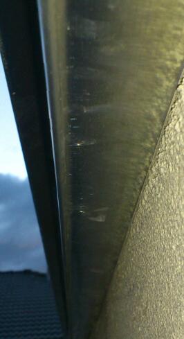

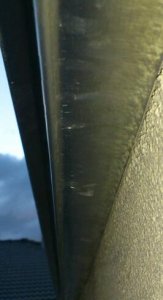

    an unserer Garage wird gerade eine Attika angebracht. Die Bleche werden an ein Holz angenagelt. An jeder Nagelstelle hat das Blech ein Delle. Laut Blechner wäre dies normal und nicht vermeidbar. Kann ich so nicht glauben, ist das wirklich so und wenn nein welche Möglichkeit besteht das Blech dellenfrei anzubringen?

    sowas macht man nicht mit flachen blechen und schon garnicht auf die art und weise. wenn dann hängt man die oben mit einer abkantung ein und unten verkantet man die mit einem einhängestreifen.

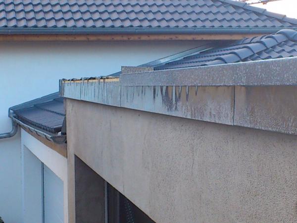

    was läuft denn am unteren Blech ab?? Bitumen?
    Das Attikablech überdeckt zu wenig auf das untere Blech, deswegen siehst Du die Nägel und Dellen.
    Am unteren Blech eine Rückkantung (Falz) zum Einhängen von Haften wäre natürlich besser.

    ich könnte schreien...warum triff ich immer auf solche Handwerker. Hier noch ein Bild von unten. Was heißt Einhängeblech? Dass das Blech mit Blechhaken nach oben gehalten wird? Hört sich plausibel an, d.h. auf Rückbau bestehen und neu machen lassen?
    Das Unterblech ist vorne runtergezogen mit einer Wassernase und bedeckt das Holz auch von unten. Drüber kommt dann die Attika, das erste Stück ist bereits montiert.

    bitte stelle zunächst einmal vernünftige Fotos ein.
    Die meisten hier, das siehst Du an ihren Antworten, konnten nicht viel mit Deinen Angaben anfangen.
    Ich denke dazu gehören Totalen mit den entsprechenden Details. (Dein letztes Bild ist für den ...)
    Mit Ablaufen meine ich die "Trieler" (auf dem Bild) am unteren Blech. Oder ist dies nur Regenwasser??
    Rolf: Von Murks habe ich z.B. (noch) nicht gesprochen. Daß es unterschiedliche Ausführungen und unterschiedliche Handwerksqualität gibt ist doch klar. Natürlich gibt es dann auch unterschiedliche Preise.
    Wenn das untere Blech eine Rückkantung hat:
    Es wird stabil, neigt nicht zu Dellenbildung ...
    Haften zur Befestigung... die volle Dehnmöglichkeit bleibt erhalten (Dellenbildung wird vermieden...)
    Die Überdeckung (in der Höhe) des Attikablechess zur Fassade (hier das untere Blech) ist in den Regelwerken vorgegeben und abhängig von der Gebäudehöhe.

    Es gibt keine Detailplanung, auf dem Angebot steht " Attika Abdeckung liefern und montieren". Dies scheint aber so üblich zu sein, den 3 Anfragen hatten den gleichen Text.
    Ich sehe keine "Trieler", die Fleckenbildung kommt vom Regen und die Senkrechten Linien sind die Blechstöße der einzelnen Bleche. Wo sind die "Rotznasen" ? Ich werde heute Abend neue Bilder einstellen
