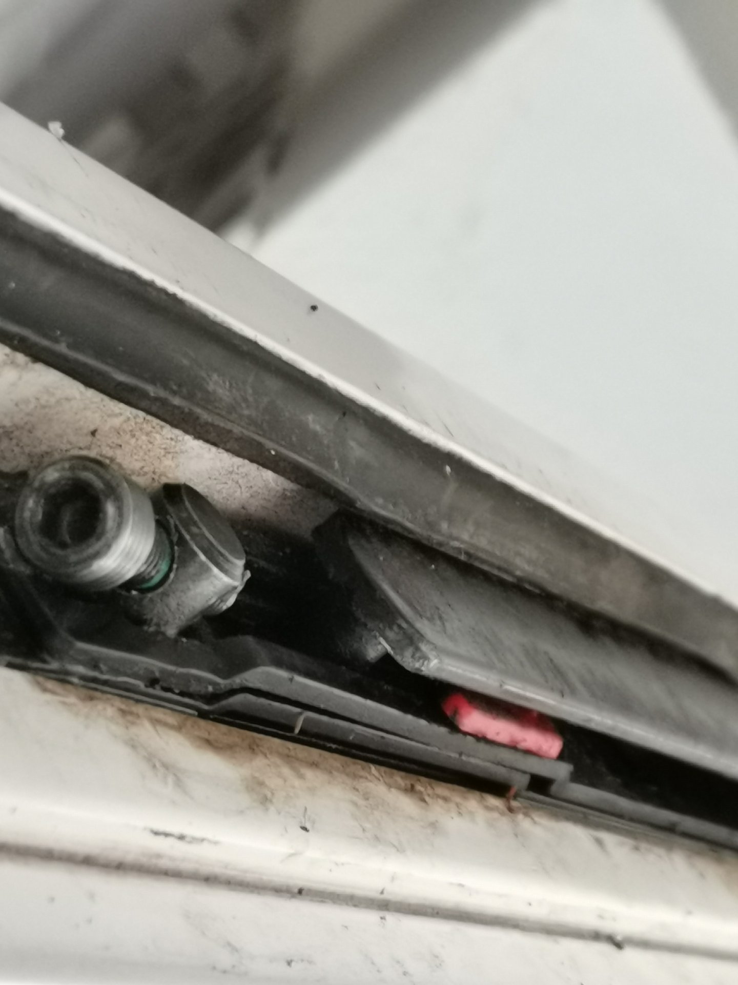

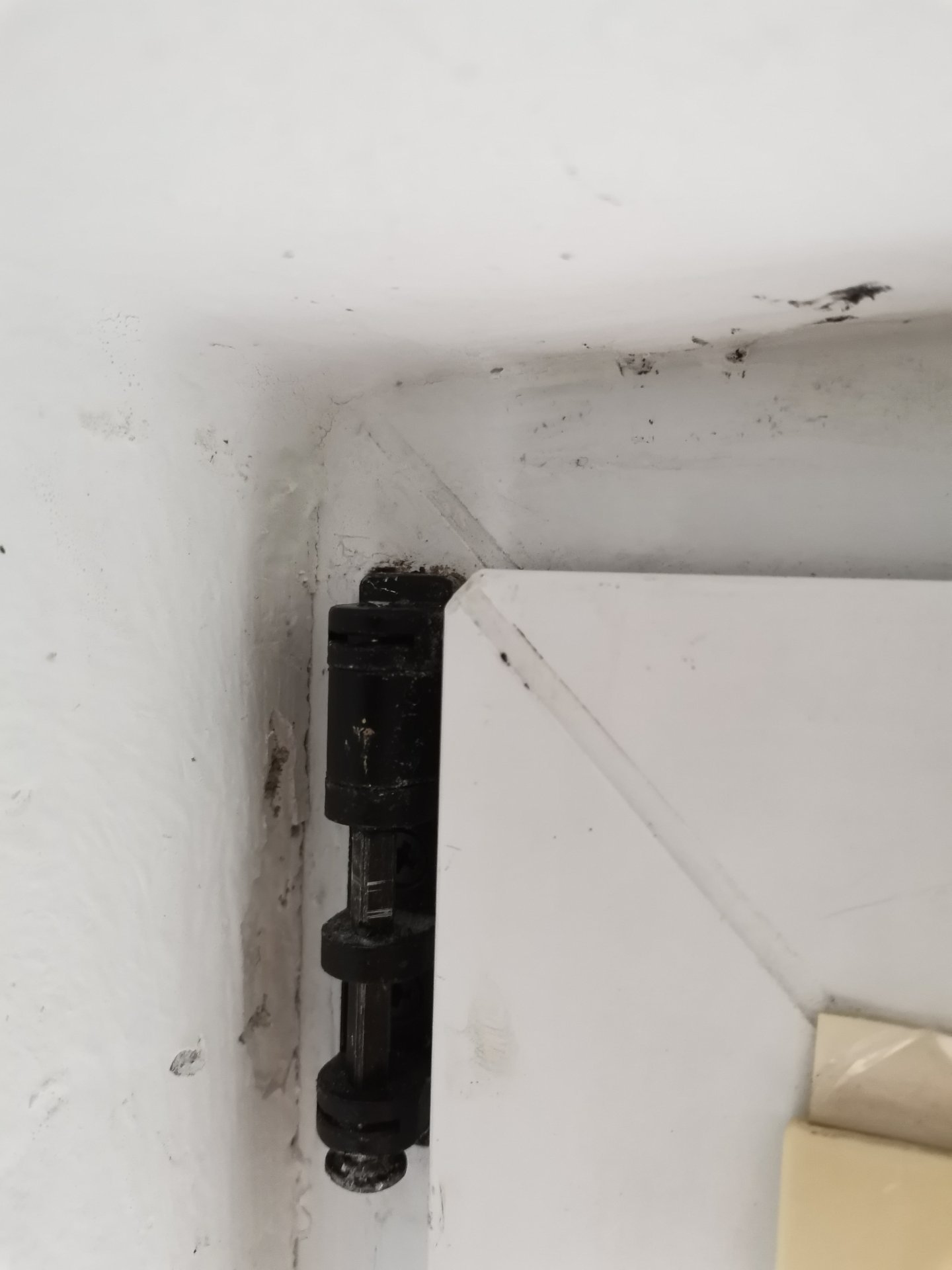

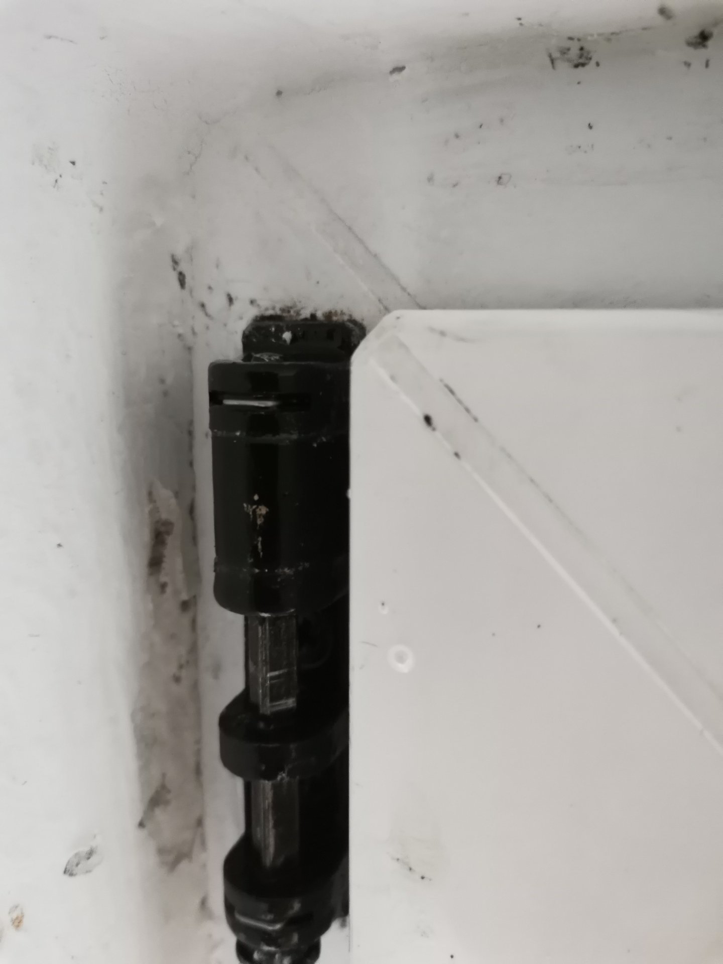

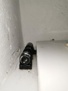

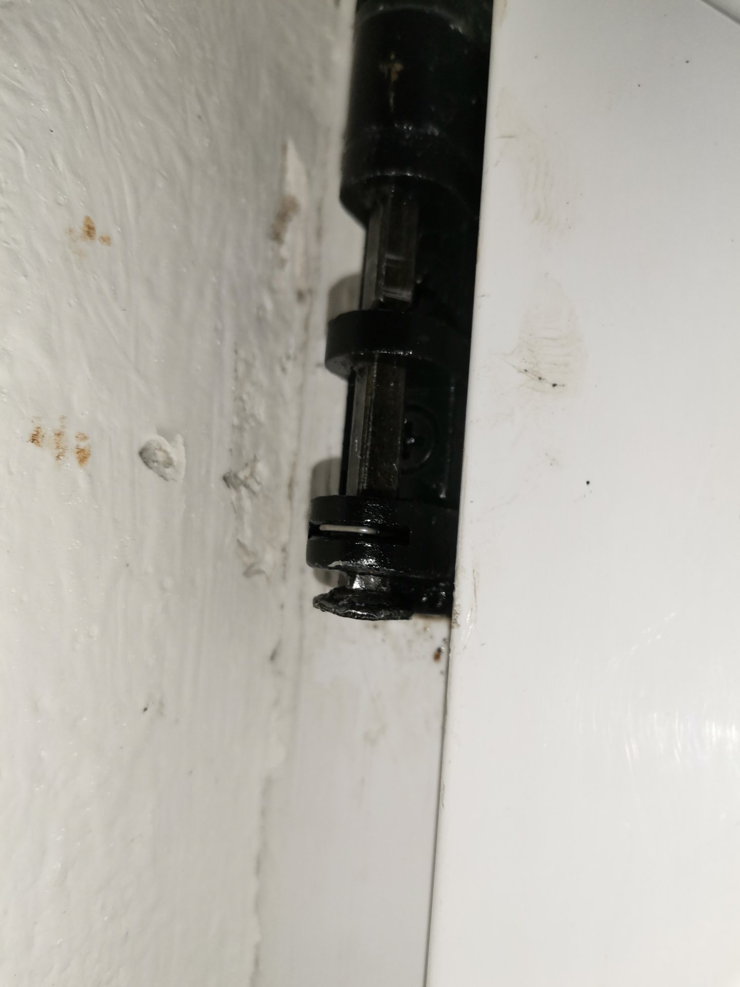

    ich frage mich wie ich den Flügel des folgenden Fensters rausbekomme:
    Roto FFH Gr. 1101-1350

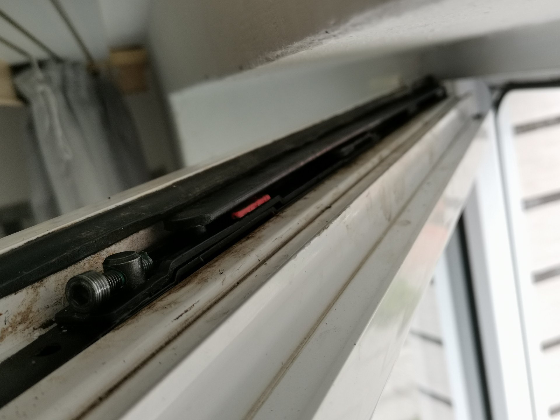

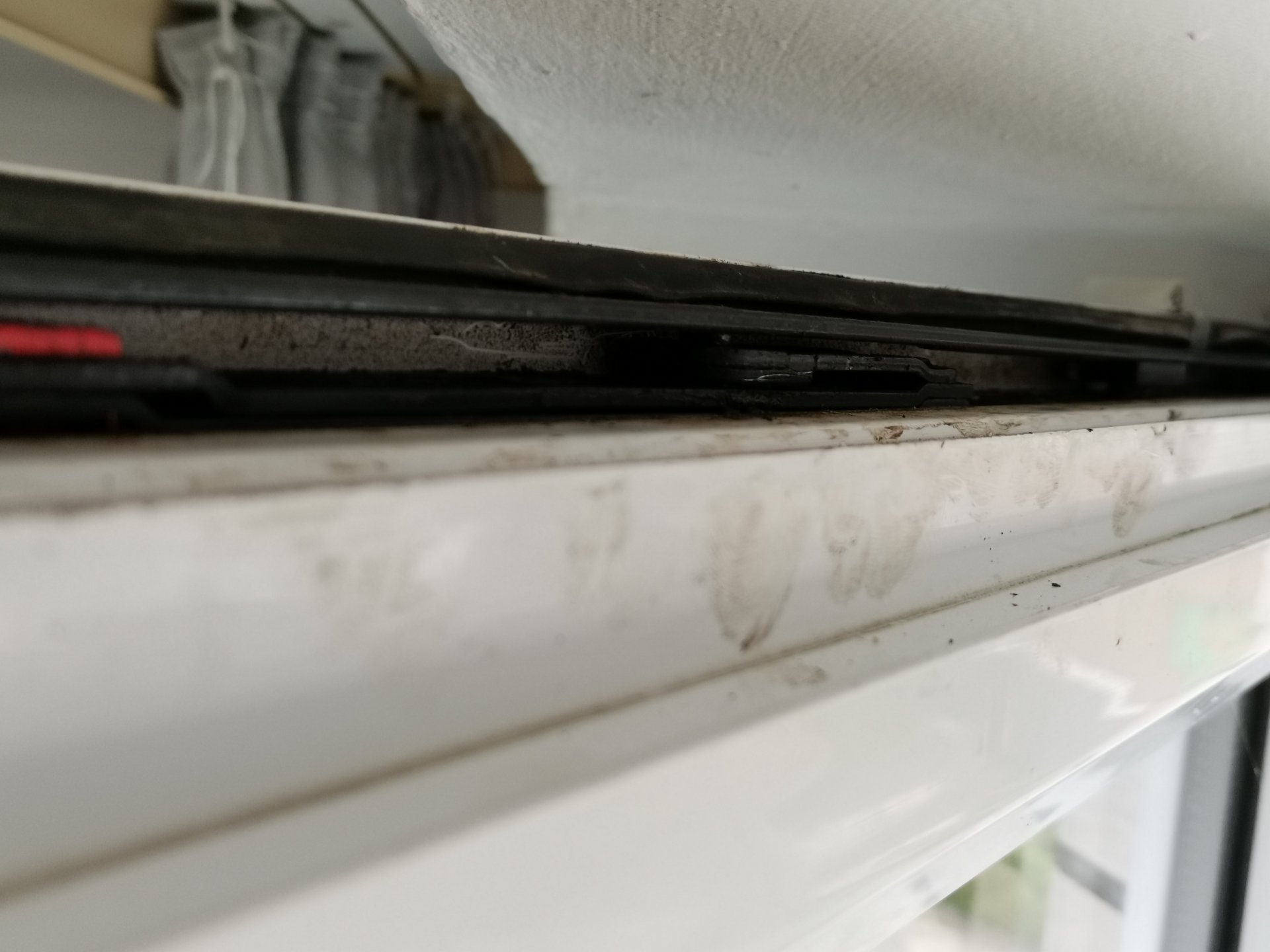

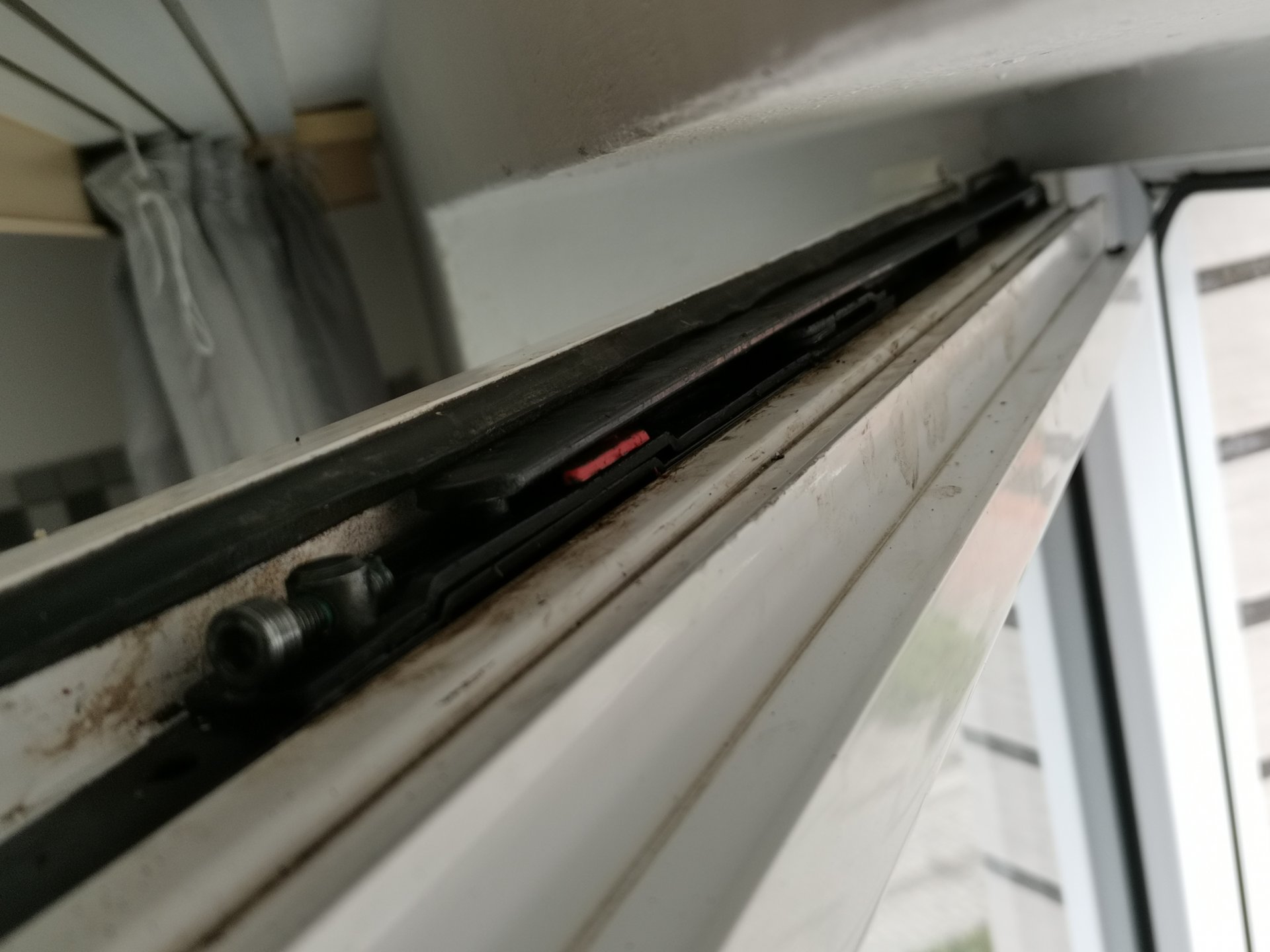

    Leider kann ich nicht die Schiene oberhalb ganz einfach nach vorne schieben, um diese "Leiste" aus der "Schiene" zu lösen. Da sitzt ein Stift und eine rotes Ding, die wahrscheinlich erst über Umwege entfernt werden können? Ich weiß nicht so genau
    Ich lad paar Bilder hoch.
    Ich bedanke mich für euer Verständnis bezüglich meines Laien-Wissens und eurer Hilfe im Voraus

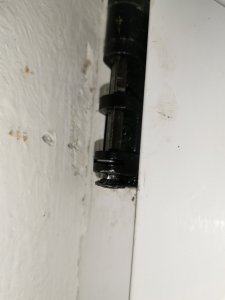

    Hi 1958 kos, das mit dem Stift habe ich versucht, aber er lässt sich gar nicht raus ziehen. Da macht es auch nicht klick

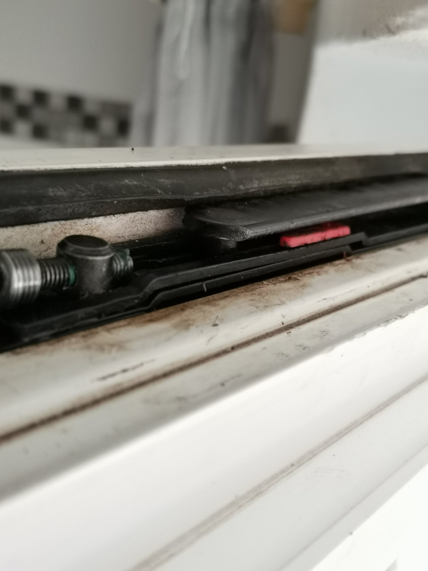

    Geh mal in die Kippstellung, wenn dein Flügel offen ist, dann wird dein Scherenlenker frei gegeben und du siehst dein " rotes Ding " und erkennst die Technik dahinter im normalfall
    dein " Teil " mit der Sechskantschraube ist nur ein Justierelment, nur so neben bei
    Ansonsten wie 1958kos dir gezeigt hat mit seinem Link, mit dem Scherenlager.

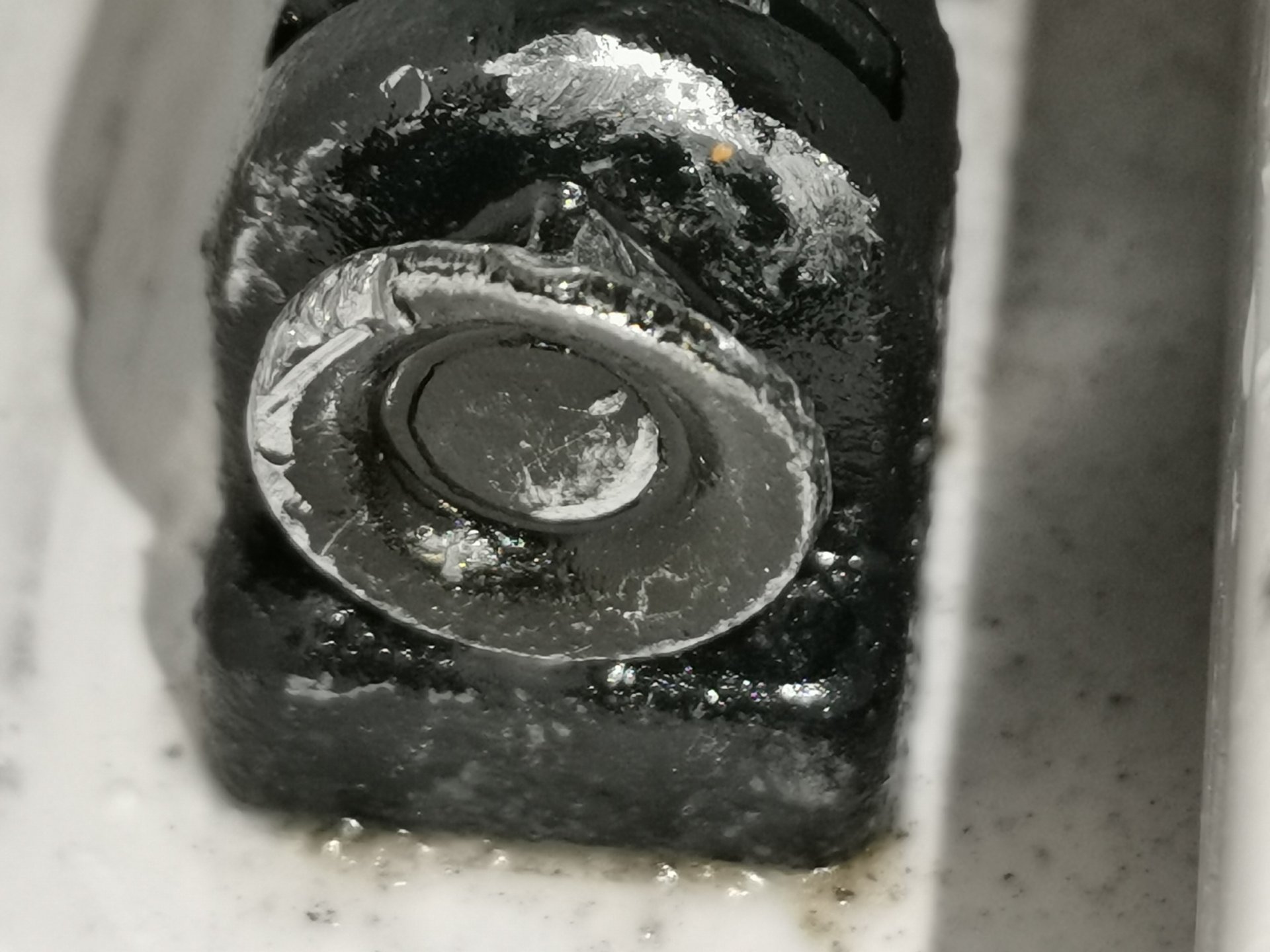

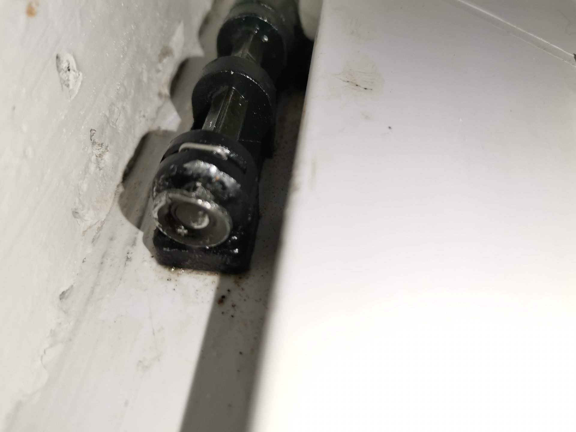

    Des geht raus, ist des oben drauf eine Abdeckung, ich erkenne es schlecht
    wenn nicht auf den Stift ist ein Kopf unten, da mit einer passenden Zange hingehen ( wenn nichts passendes daheim, Wasserpumpzange geht immer ) und nach unten Drücken evtl Silikon noch drauf Sprühen o.ä auf den Stift, damit er besser flutscht upload_2021-9-16_19-4-24.png

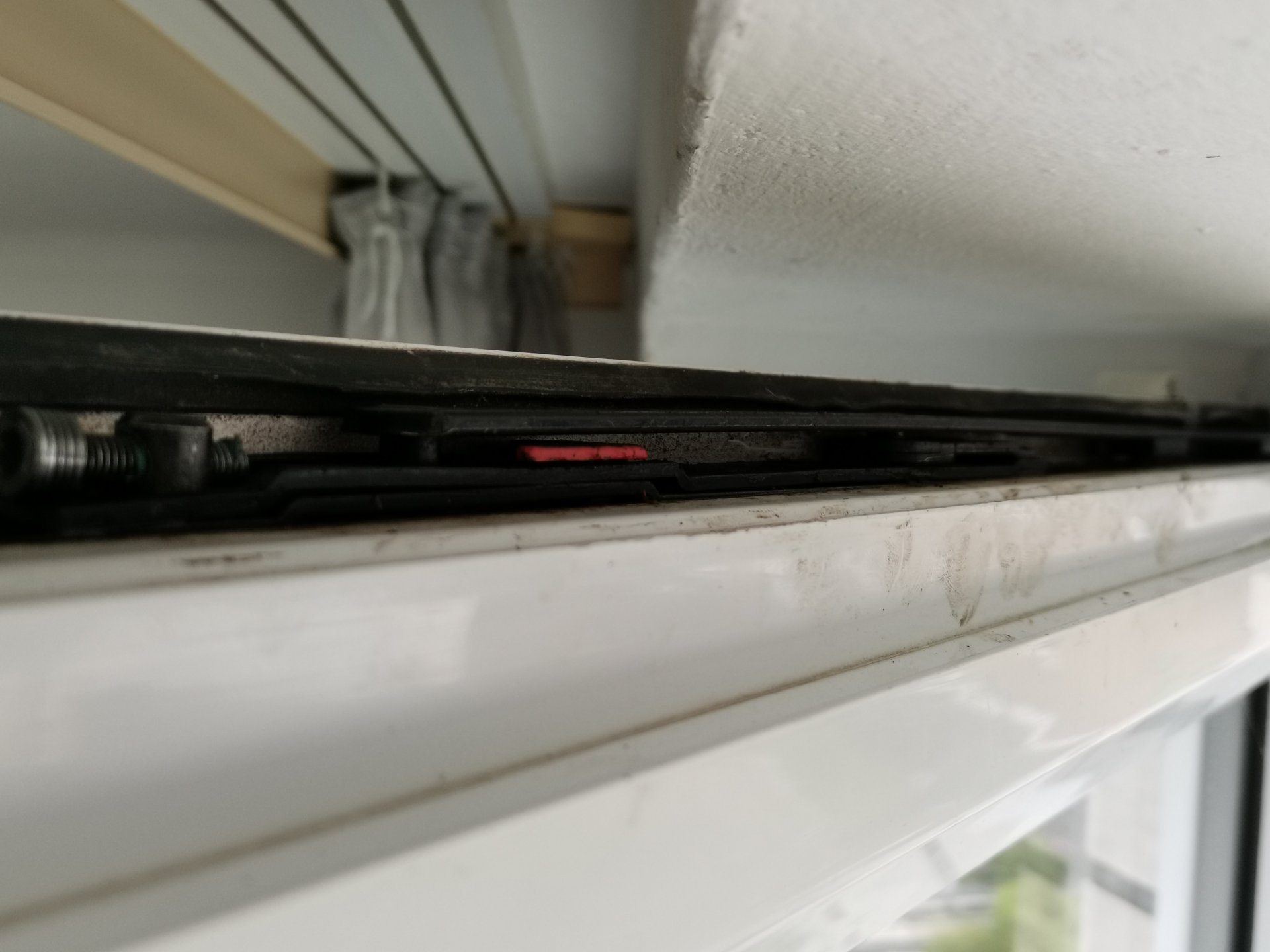

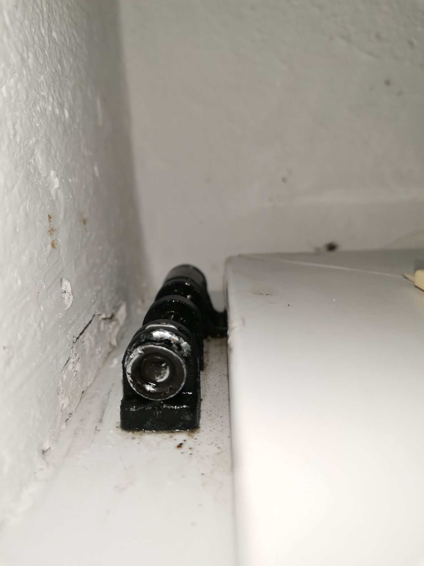

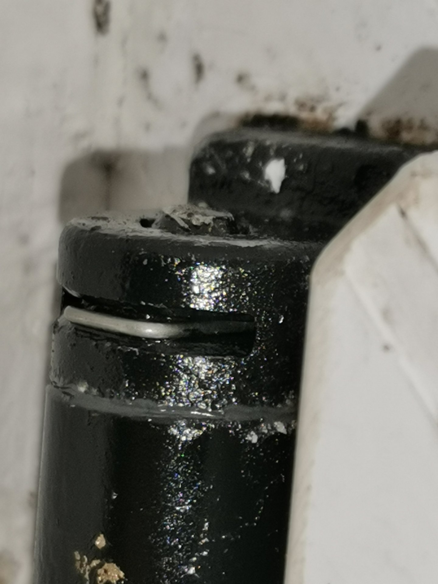

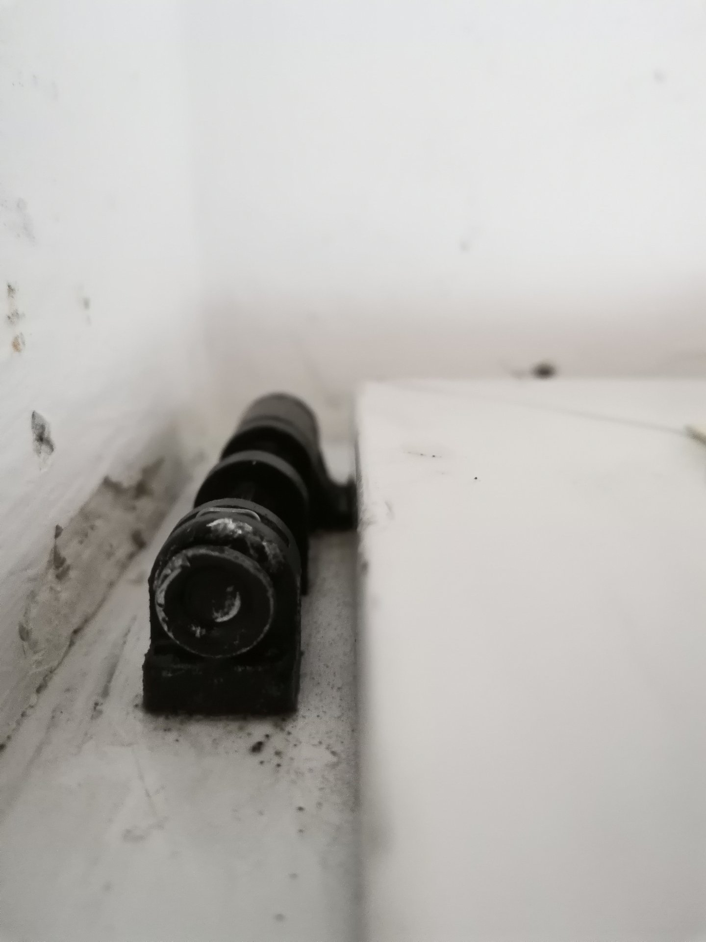

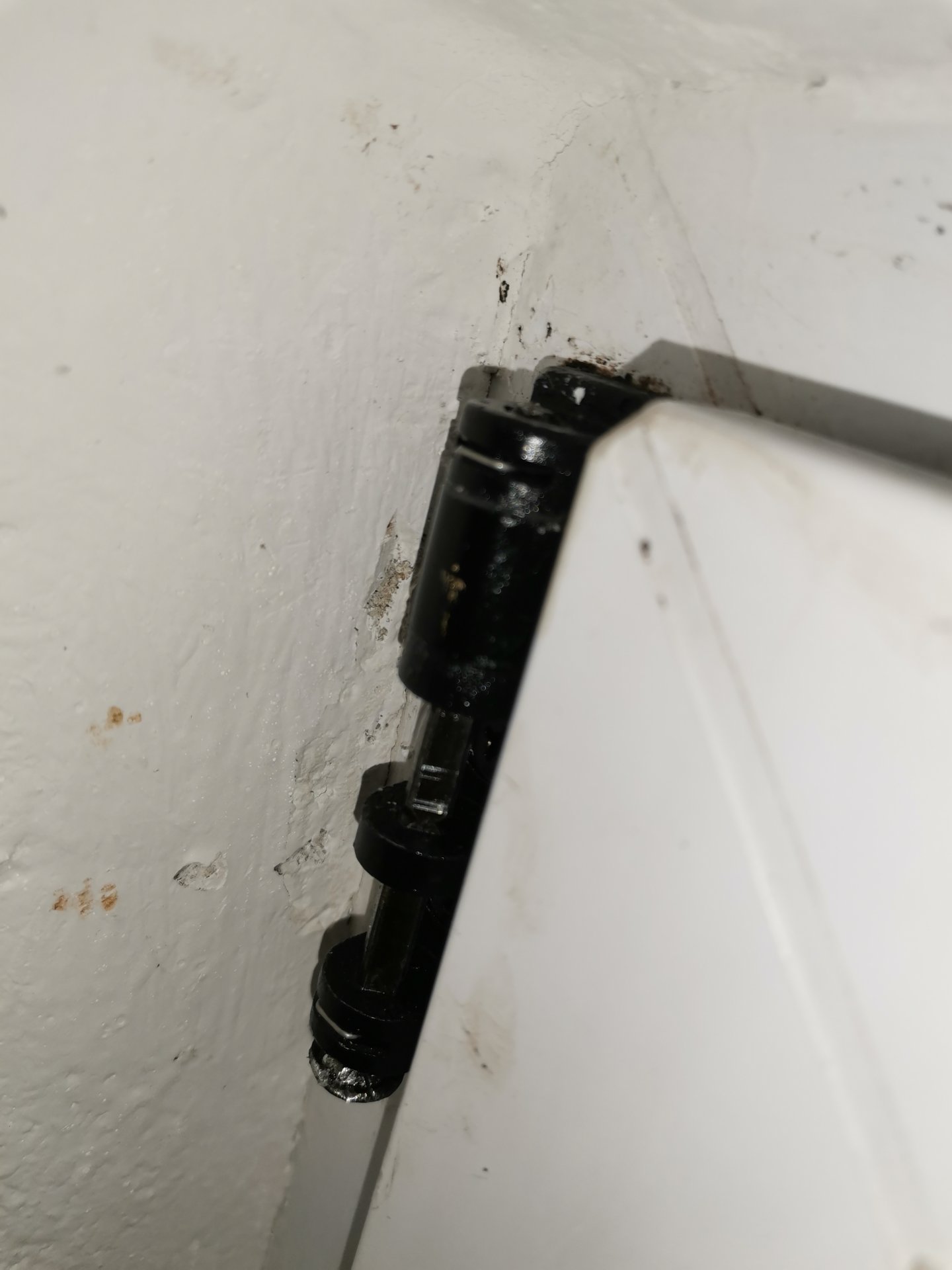

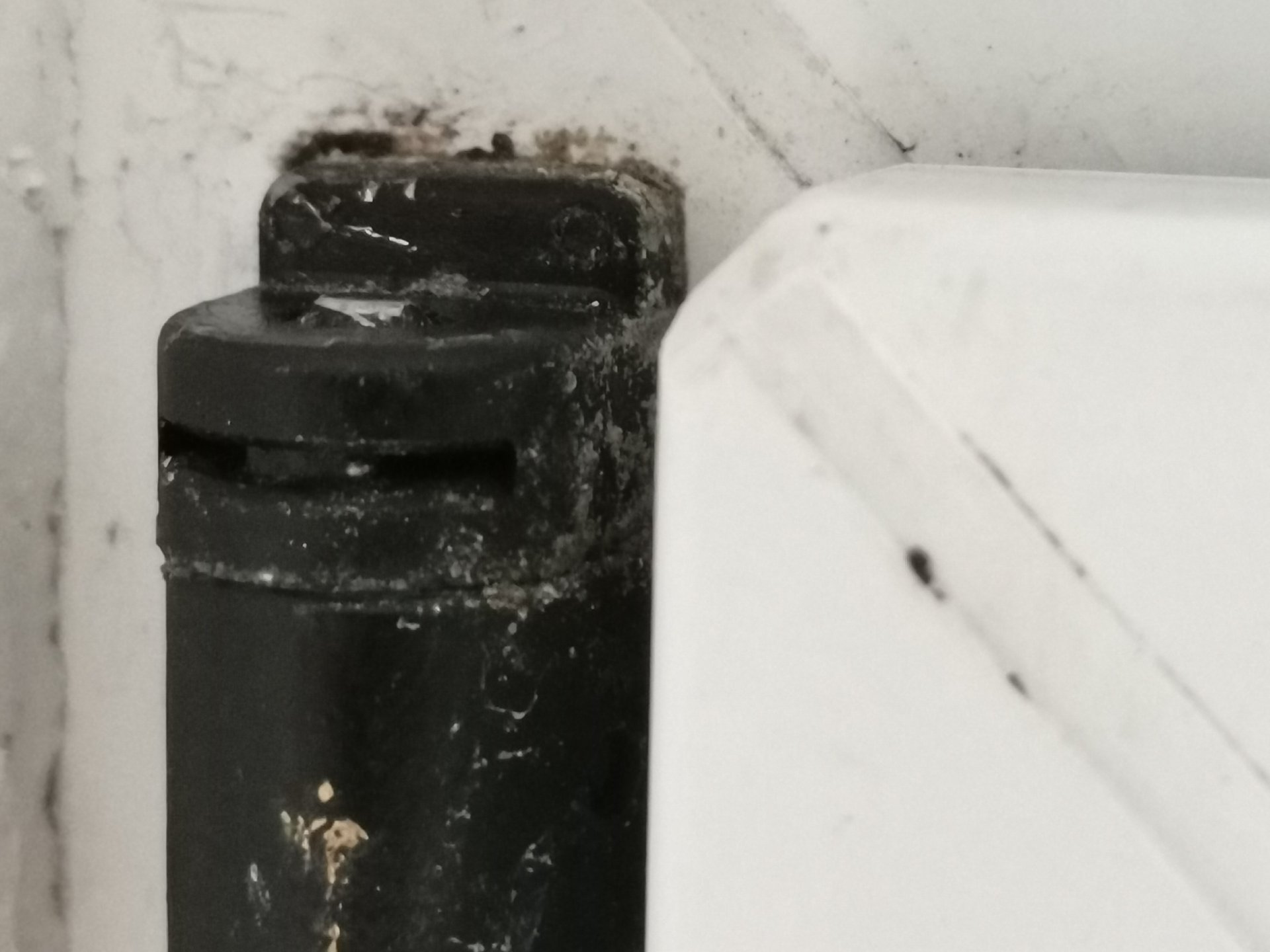

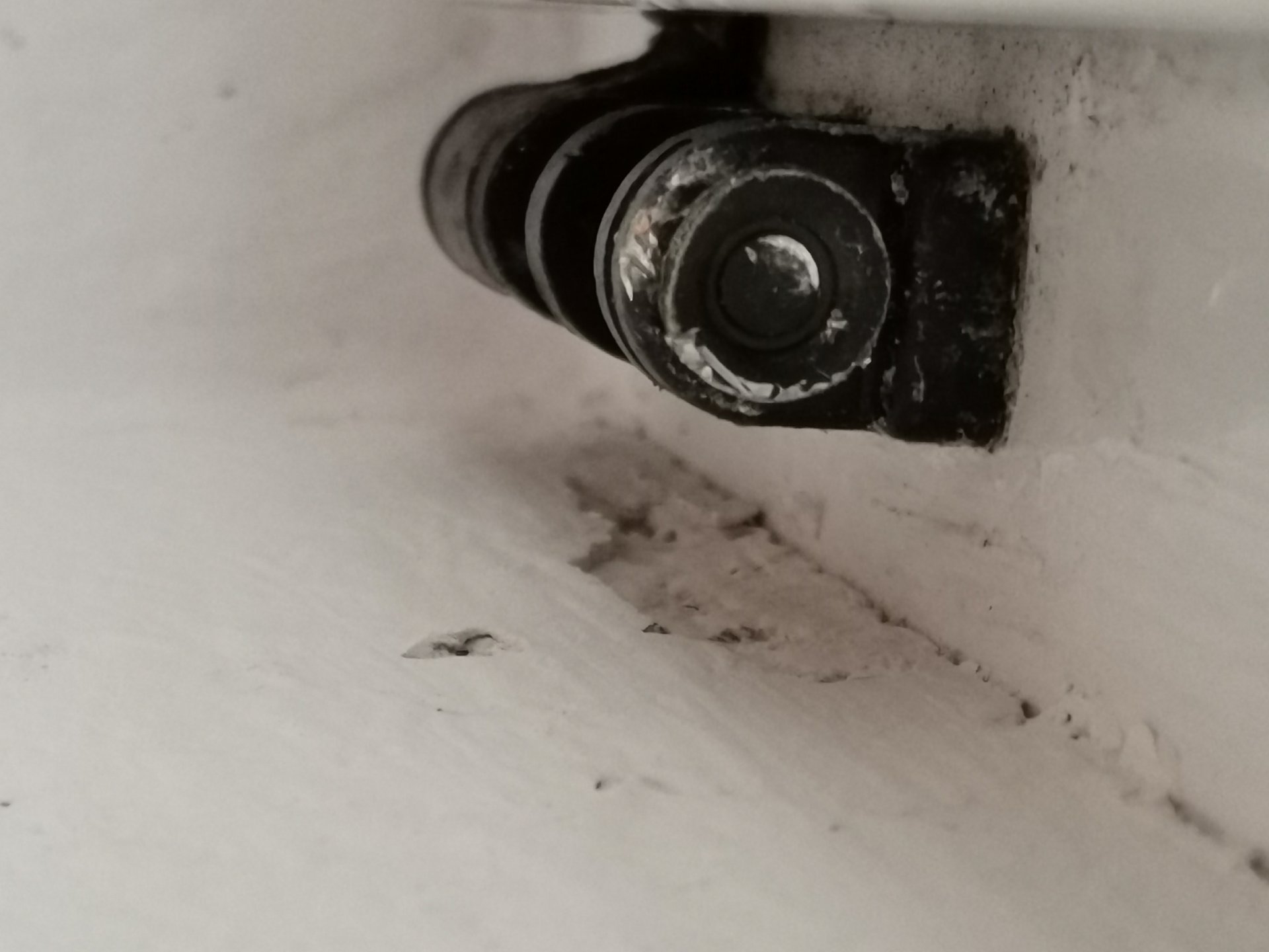

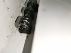

    Ich hab noch paar Nahaufnahmen gemacht

    Was mich auch erstmal stutzig gemacht hat, ist das das Ding was man von außen sieht vierkantig ist. Ist das ein Hinweis?

    Das müsste "weidtmann roto kurier 2" sein....
    Bei Geschlossenem Fenster unten Vorne (Griffseite) Flügel etwas hoch Hebeln und mit z.B. Klötzen unterbauen um den Druck auf den Stift zu mindern.
    Mit Ballistol, Caramba,... oder sonstigem mittel zum Lösen Stift/Lager einsprühen...
    Lösen/Gangbar machen durch mehrmaliges vorsichtiges Stift runter Drücken/ziehen und wieder hochschlagen.... wieder einsprühen,,, usw.
    Mit etwas glück bekommst Du den Stift irgend wann gezogen....
    Bei diesem Beschlag kann man den Flügel aushängen ohne den Stift zu ziehen.. je nach Flügel Größe geht das aber nur mit 2 Personen von denen eine wissen muss wie es geht sonst hängt der Flügel in "halb acht stellung" (halb Offen) fest und es geht nicht mehr vor und zurück.

    Die Silberene Splintringe oben und unten eventuell sollten die noch raus...ziemlich Antik das ganze

    Bügel/Formteil(e) aus Federstahldraht rastet in Kerben auf dem Stift ein und soll verhindern das der Stift im "Normalbetrieb" rausrutscht (Sicherheit).
    Wenn Federstahl Bügel/Formteil Verklemmt/Verkeilt ist, ist das ziehen des Stiftes oft unmöglich, vorsichtig Aufbiegen/Lockern hilft (Meist).
    Solch Federstahl Bügel/Formteile gibt es bei (fast) allen Herstellern in Unterschiedlichen Varianten.... meistens kann man die nicht Komplet rausziehen wenn das Scherenlager eingebaut ist (Sicherheit). Wenn der Stift unbeabsichtigt/unbemerkt rausrutscht und der Flügel Rausfällt kann das böse enden.

    Die 2 Metallbügel, oben und unten, am Scherenlager sind leicht zu demontieren. Die habe ich schon entnommen, aber auch wieder eingesteckt, da ich abends nicht mehr weiter gemacht habe.
