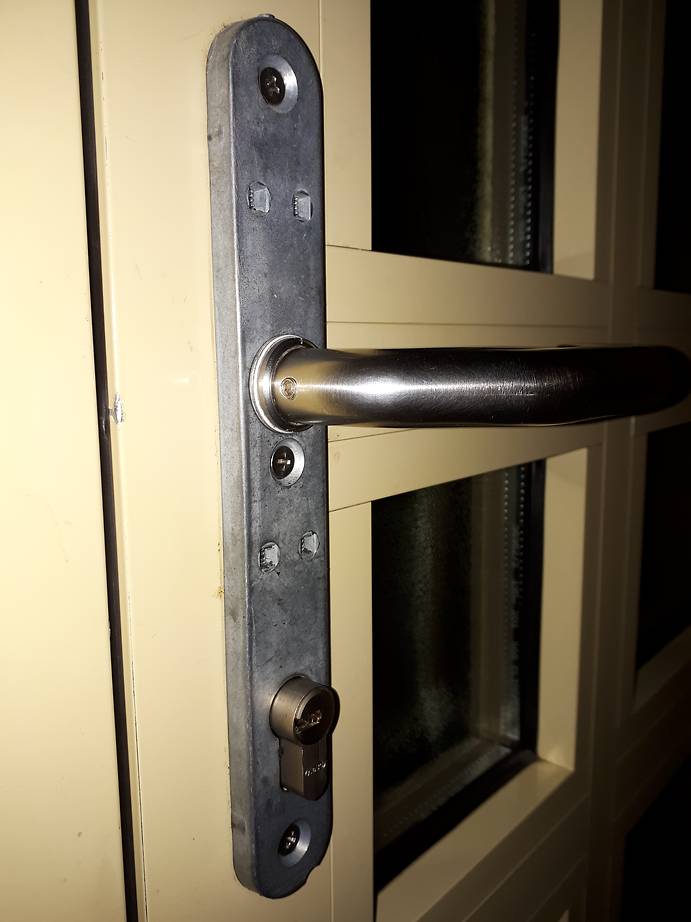

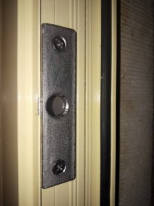

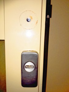

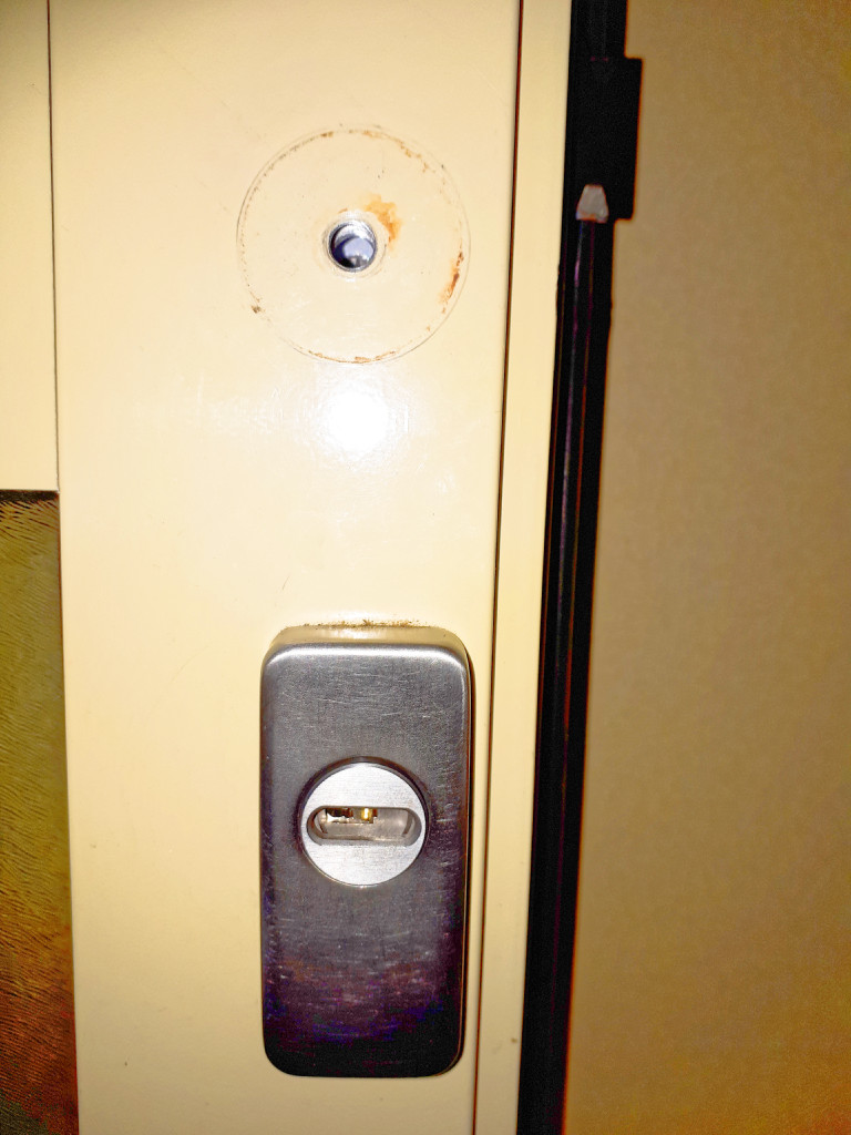

    bei einer 18-jährigen Alu-Haustür ist beim Aufschließen für die letzten Millimeter beim Zurückziehen des Schnappers ein relativ großer Kraftaufwand erforderlich, daher würde ich gerne die Mehrfachverriegelung demontieren. Ich bekomme sie vollständig los so dass eine Demontage am Ende nur noch am Vierkant der Türklinke innen scheitert. Dieser geht nicht nach außen durch, man kann von außen aber durch eine etwas versetzte Bohrung zur Befestigung des äußeren Griffs erkennen dass sich etwas dreht wenn man die Klinke betätigt. Eine Entriegelungsmöglichkeit von außen ist jedoch nicht zu sehen.

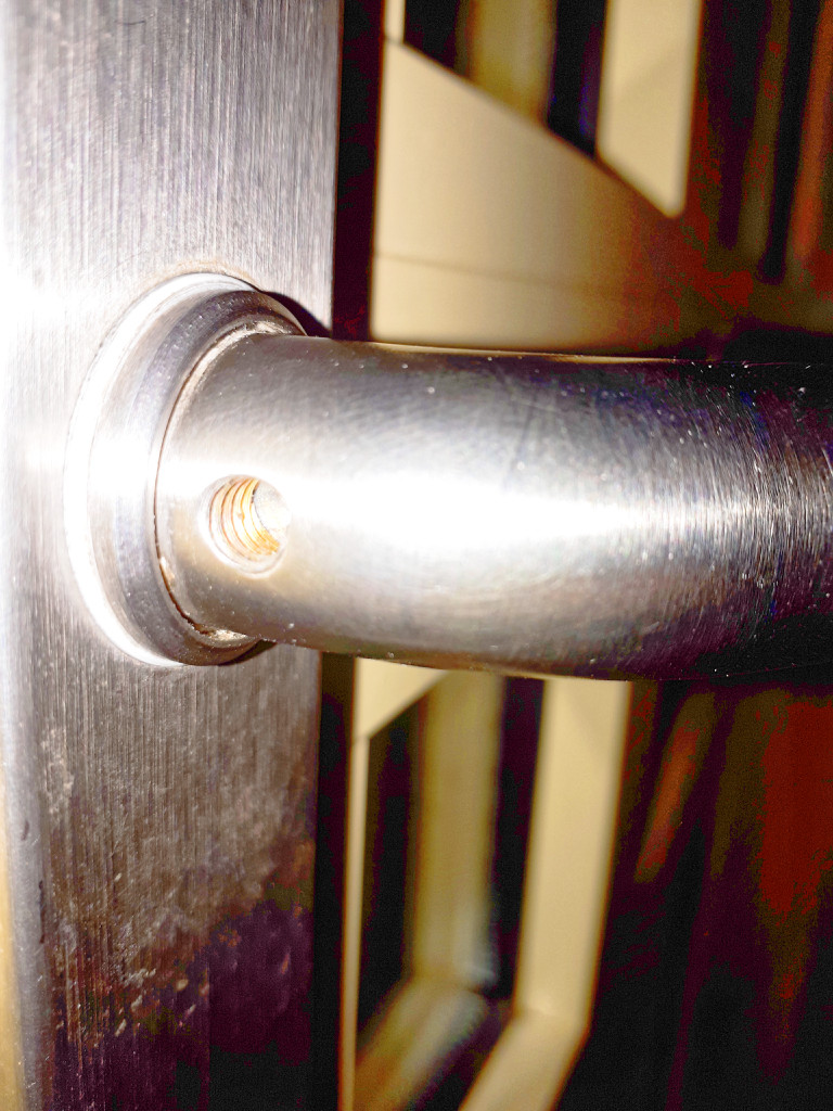

    Die Türklinke ist mit einer Madenschraube fixiert, lässt sich aber auch nach dem Lösen dieser Schraube mit maximal möglichem Kraftaufwand (ohne dabei zu sehr zu verkanten) nicht das geringste bisschen bewegen.
    Zum Beschlag hin befindet sich ein Edelstahlring an der Klinke der sich beim Betätigen mit dieser dreht, der aber auch keinen Ansatzpunkt zu bieten scheint.
    Wie bekommt man eine solche Klinke und den Vierkant normalerweise ab? Gibt es da noch einen speziellen Trick?

    Das komplette Langschild abschrauben. Verblendung wegmachen und die Schrauben lösen..

    Danke für den Tip, es gibt am Langschild aber keine Schrauben und ich müsste auch zuerst die Klinke demontieren die aber leider nicht abgeht.

    Die Abdeckung ist nur aufgeklipst. Am Rand mit einem Schraubendreher Vorsicht vom Profil weg drücken.

    Wenn die Abdeckung weg ist, kannst du das Langschild mit Klinke abschrauben.

    Lass einen Handwerker kommen. Ich rede nicht von der Mehrfachverriegelung, sondern vom Langschild, das du fotografiert hast.

    Ums abzuschließen und für alle die die Konstruktion nicht kennen: das Langschild lässt sich einfach abziehen (oben und unten hebeln; Tür dabei schützen) ohne irgend etwas anderes vorher zu montieren. Es lässt sich vollständig über die Klinke rausfädeln. Ich war mir sicher, die Klinke verhindert die Demontage und muss zuerst demontiert werden. Der Spalt ist wirklich sehr eng und optisch wäre es mir nicht aufgefallen.
    Ich habe dann das Zentralschloss getauscht und ein Schließblech durch eine massive Eigenkonstruktion ersetzt die die Tür weniger stark zuzieht. Vorher wurde die Tür links oben durch den Schließbolzen noch ca. 2mm zugezogen wodurch die Betätigungskraft beim Auf- und Abschließen (wenn sich die Bolzen bewegen) für meine Mutter zu groß wurde. Das alte Schloss war dagegen dafür verantwortlich dass zum Öffnen des Schnappers eine zu große Kraft erforderlich war. Jetzt geht beides deutlich leichter.
    Leider ist die Tür damit natürlich nicht mehr ganz dicht, aber durch moderates Drücken habe ich sie nicht gerichtet bekommen. Das Treppenhaus ist zwar meist unbeheizt, ich muss aber trotzdem noch prüfen ob ich eine möglichst weiche dickere Dichtung mit mehr Toleranz finde (z.B. aus Silikon).
