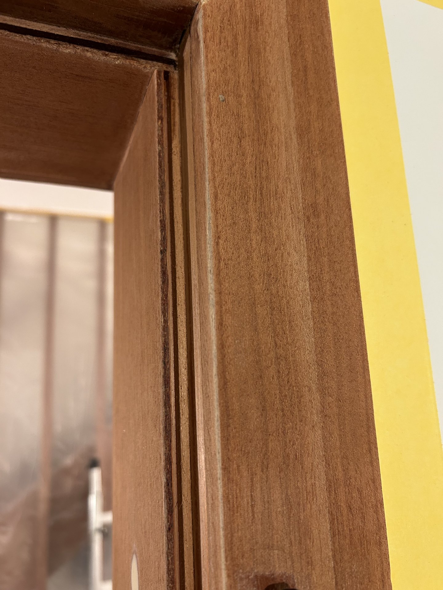

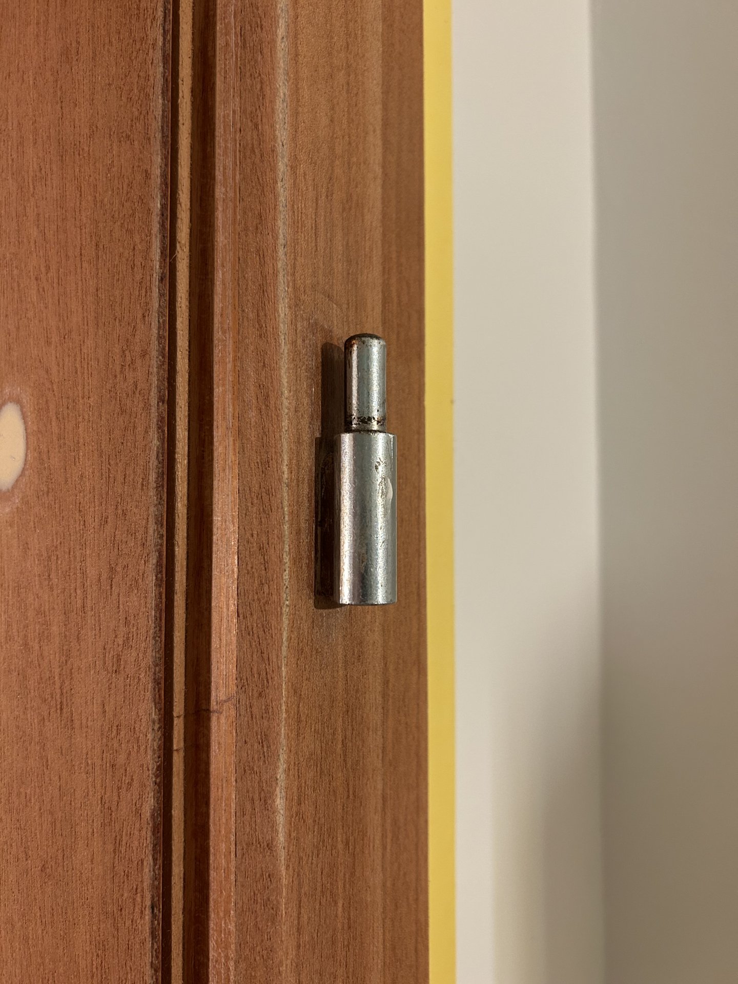

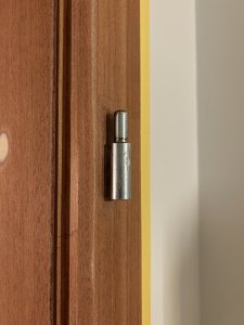

    ich möchte an einer Zimmertür den Anschlag wechseln. Die Türrahmen sind von etwa 1975. Leider habe ich keine Idee, wie ich die Bänder zerstörungsfrei demontiere und welche Bünder ich benötige, um sie ohne riesigen Aufwand auf der anderen Seite wieder zu installieren.
    Der Deckrahmen scheint genagelt zu sein - muss der ab? (Vgl. Bilder)
    Danke für eure Profitipps :-)

    Sollte man an die Inbusschrauben der Verschraubungen nicht einfach ran kommen ( meist unter der Dichtung in der Falz ), dann einfach glatt absägen. Für die Neumontage nimmt man Renovierungsbänder.

    Falls der genagelt ist, ist der doch schnell ausgebaut. Dann solltest du auch an die Schrauben der Bänder kommen. Ansonsten siehe #2.

    zu der Zeit wurden die Bänder auch noch im ausgebauten Zustand an die Laibungsplatte der Zarge geschraubt/genagelt. Da du im Falz kein Loch siehst wird nur #2 sinnvoll möglich sein.
    Kannst aber auch einmal versuchen die Bandunterteile mit zwei Keilen (rechts und links zwischen die beiden Zapfen) und einer Schraubzwinge vorzudrücken. Manchmal wurden die Unterteile auch nur mit viel Gewalt in die Löcher eingetrieben.
