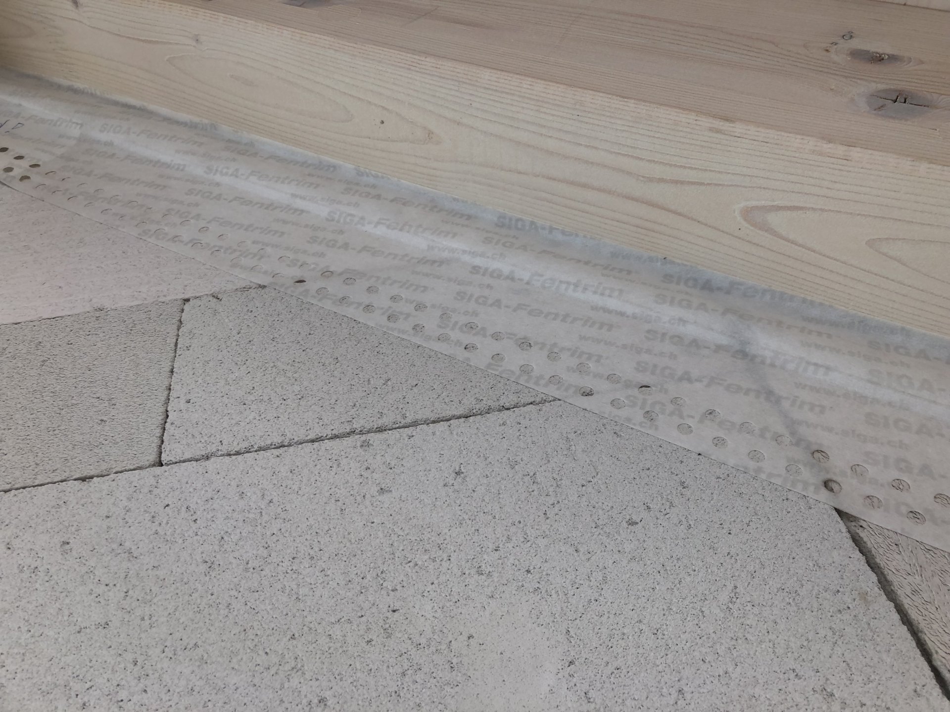

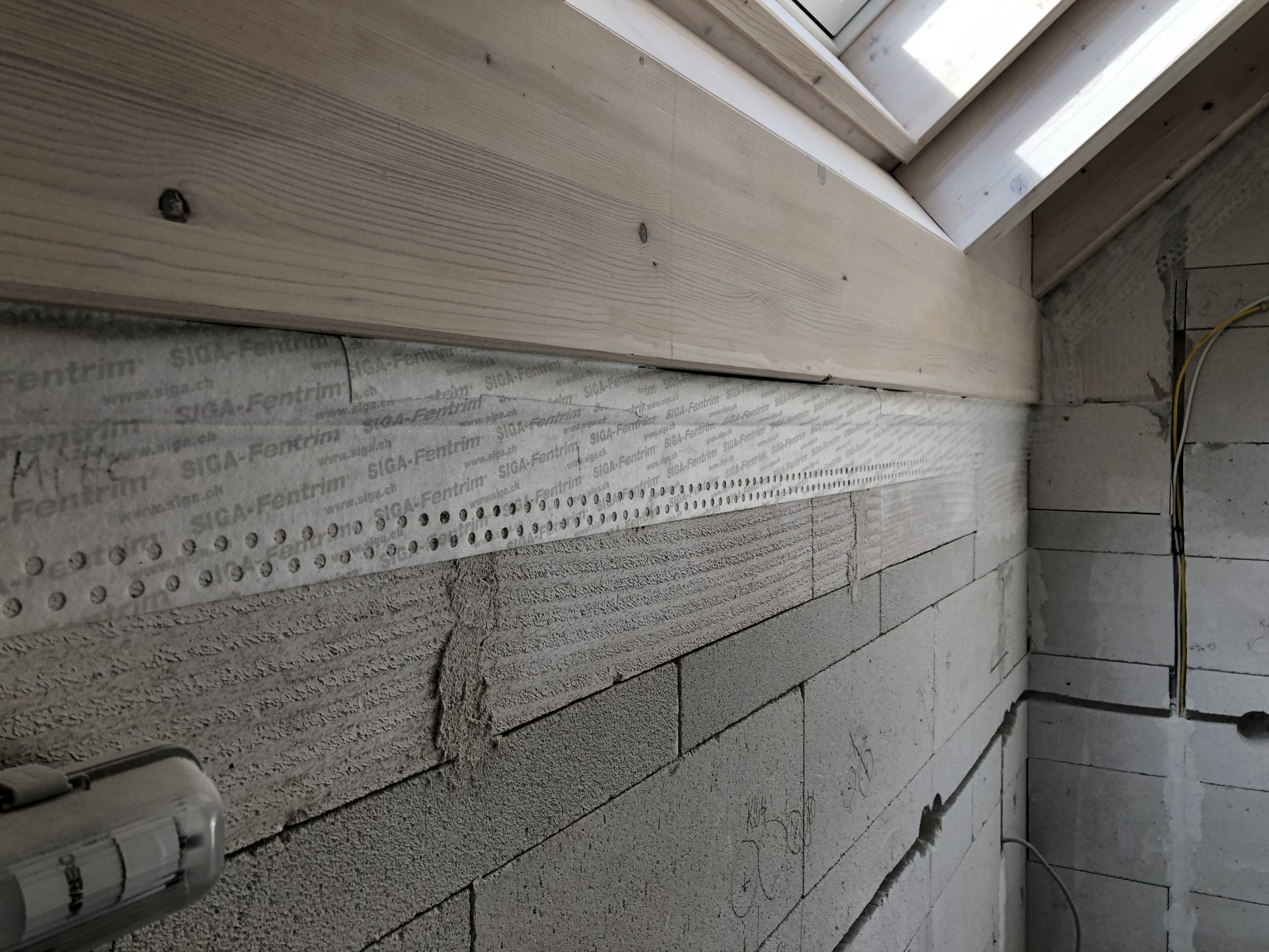

    Guten Tag
    Ich bräuchte mal euren Rat, wie Ihr nen sauberen, nicht reißenden Abschluss zwischen Putzkante und Sichtbalken hinbekommt, wenn zusätzlich noch eine Dampfsperre auf dem Mauerwerk aufgeklebt ist und diese nach hinten gedrückt werden muss.
    Schon mal danke im Voraus

    relativ einfach....
    das Siga ist überputzbar, Abschlußprofil einspachteln

    Das Siga ist ca 1cm nach außen gewölbt. Würde also bedeuten, Abschussprofil vom Fenster außen (mit flexibler Dichtlippe und Klebestreifen) am Balken ankleben und dann verputzen.
    Putzdicke ca 15mm am Ende.
    Da ich ein anderes Nicht geklebtes Profil durch die Wölbung verrutsche oder ein unschöner Spalt zwischen Balken und Putz entstehen würde.
    Liege ich da richtig?
    Wüsste nicht wie ich sonst das Siga gegen die Wand drücken könnte ohne ein Profil am Balken festzumachen (Problem Unterschiedliche Ausdehnung Putz / Holz).

    Wäre Trockenputz hier nicht eine gute Lösung?

    Nein, das Mauerwerk gehört verputzt um luftdicht zu sein.
