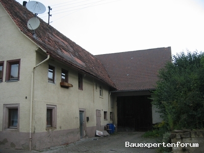

    bei meinem Schwiegervater steht dieses Jahr das Projekt "Sanierung denkmalgeschütztes Haus" an. Das Haus ist von 17xx und "ortstypisch". Wir hatten schon einen Ortstermin mit dem RP Stuttgart, ob der Denkmalschutz aufgehoben wird - wurde leider abgelehnt.
    Nun aber zu meiner Fragen:
    - Gibt es die Chance ein solches Gebäude von aussen dämmen zu dürfen? Es gibt kein Fachwerk das freigelegt werden muss oder ähnliches. Es muss "nur" die Fassade in ihrer Form erhalten werden.
    - Welche Materiealien sind für Innendämmung geeignet?

    Sowas wurde hier schon gemacht.
    Wie sieht denn die Fassade aus?
    Gegliederte Putzfassade? Oder Naturstein? Gar Klinker?

    Hier mal ein Bild des Objekts:
    Die Scheune im Hintergrund gibts aber nicht mehr. Diese stand nicht unter Denkmalschutz und ist letztes Jahr unserem Neubau gewichen.

    Also ne glatte Putzfassade mit nur leichter Profilierung an den Fensterlaibungen.
    Sollte kein unlösbares Problem sein.
    Die originalen geteilten Sprossenfenster sind ja sowieso schon früher irgendwann (vermutlich unzulässigerweise!) durch diese Einscheibenmonster ersetzt worden.
    Da es von dieser Art vor Ort vermutlich weitere Gebäude gibt, könnte es sogar möglich sein, die Hütte ganz aus der Denkmalliste streichen zu lassen. Einfach mal alle bisherigen unzulässigen (nicht denkmalgerechten) Änderungen auflisten...
    Man muß nämlich sehr gut zwischen den Mehrkosten denkmalpflegerischer Auflagen und der entgegenstehenden Förderung (bzw. erhöhten Abschreibung) abwägen. Der Denkmalstatus lohnt insoweit oft nicht.

    wann die Fenster ersetzt wurden, weiß ich nicht.
    Wie gesagt, es gab schon mal einen Ortstermin mit der zuständigen Dame vom RP Stuttgart, dem örtlichen Bauamt und einem Architekten. Denkmalschutz wir nicht aufgehoben.
    Prinzipiell habe ich auch nichts gegen Denkmalschutz, nur bei deiser Hütte kann ich es nicht nachvollziehen (z.B. 10 cm Gefälle im Boden auf 7m).
    Ich bin nur auf der Suche nach Argumenten, dass das Haus von aussen gedämmt werden kann.
    Archi plant momentan mit Innendämmung.

    Hallo norinofu,
    biete dem Denkmalamt doch an, dass ihr wieder Fenster nach altem Stil (Sprossen) einbaut und im Gegenzug einen Vollwärmeschutz drauf machen dürft!
    Fair verhandeln, dann geht auch im Denkmalschutz was zu machen!

    Sollte sich im Obergeschoss hinter dem Putz noch Fachwerk befinden ist von einer Innendämmung abzuraten (Argument für Denkmalamt). Wie du schon sagtest legt das Denkmalamt Wert auf eine Erhaltung der Ansicht, bei starken Dämmstoffstärken musst du evtl. die Fenster ändern, damit die Leibungstiefe nicht zu gross wird. Auch die Details Dachüberstand sollten ähnlich erhalten bleiben.
    Bei einer grösseren Massnahme bist du verpflichtet die EnEV einzuhalten, das könnte kompliziert werden, sie ist zwar sinnvoll, aber nicht immer mit dem Denkmal vereinbar.
    Ich habe in meinem Antrag alles so geplant, dass die Ansicht ähnlich bleibt, die EnEV habe ich ignoriert (ich bin ein Rebell!). Der Antrag wurde ohne Beanstandung genemigt (Bei mir geht immerhin um 20cm Aufbau für Dämmung, Lüftungsebene und Deckleistenschalung).
