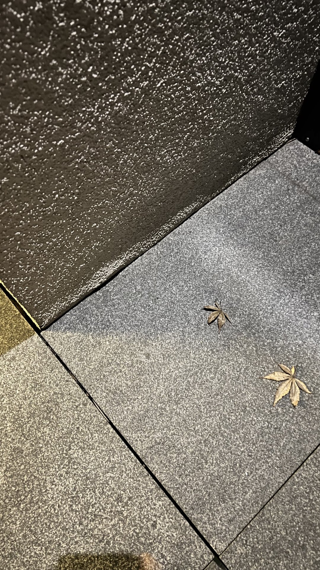

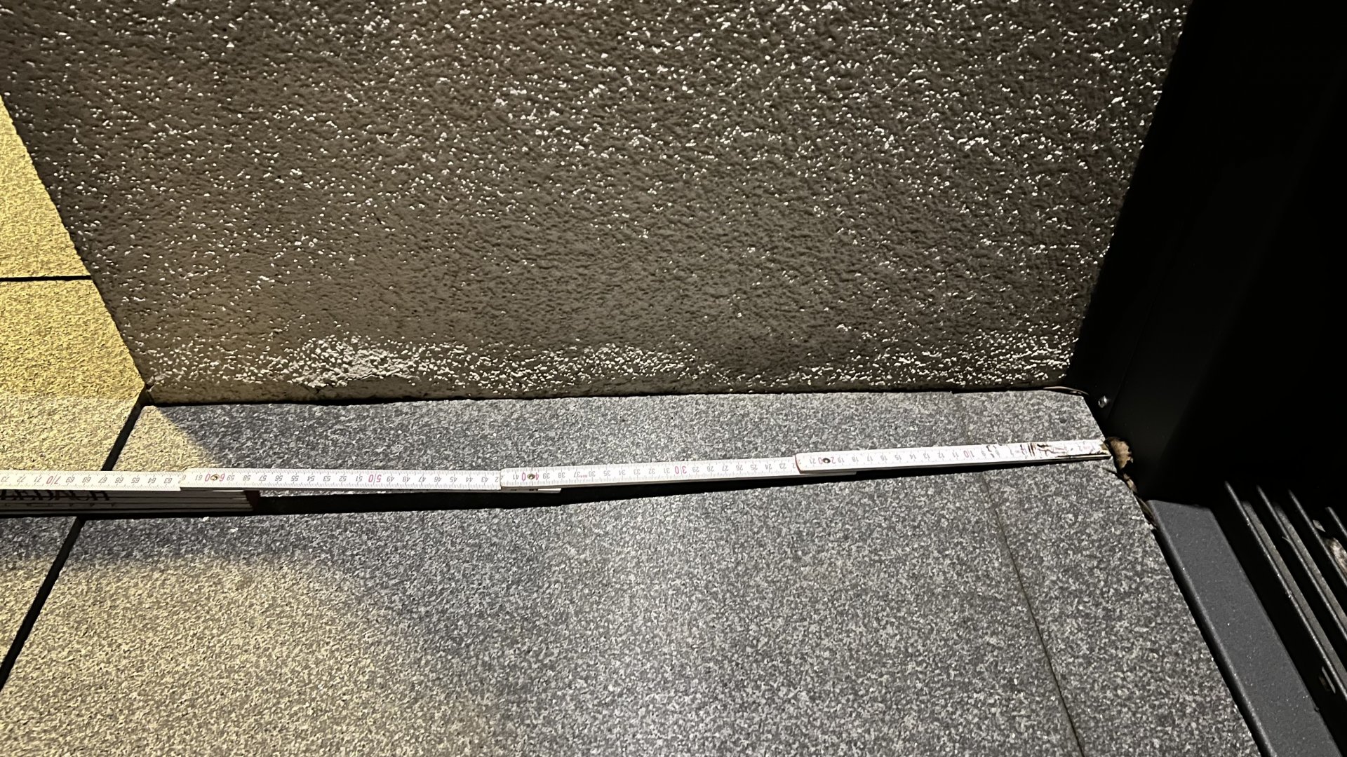

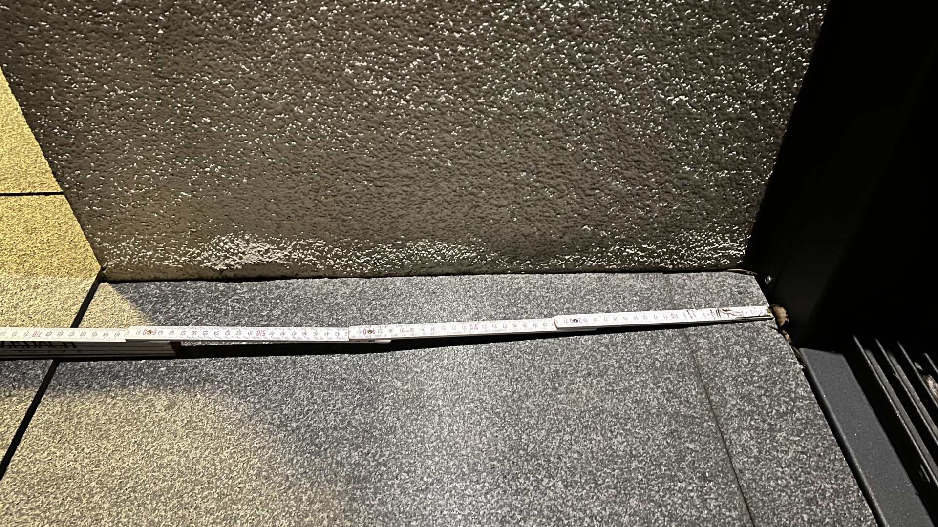

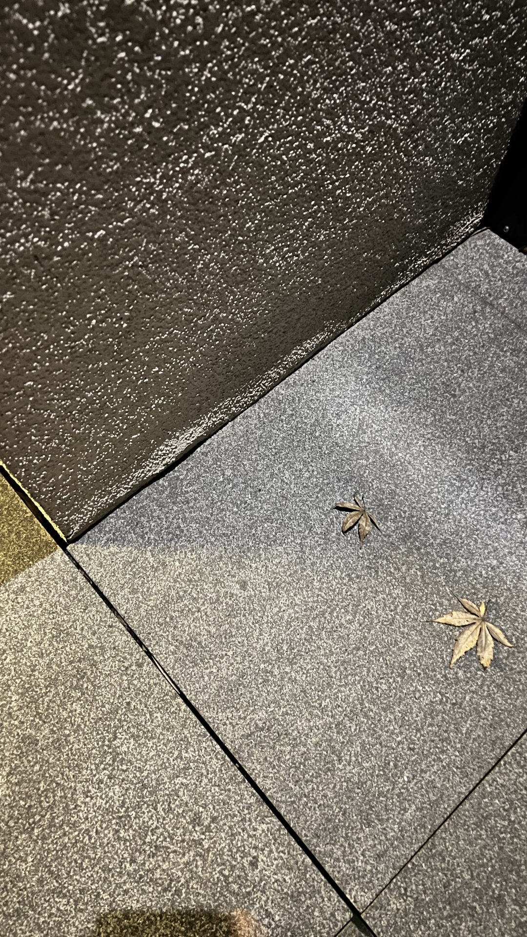

    Liebe Forianer,

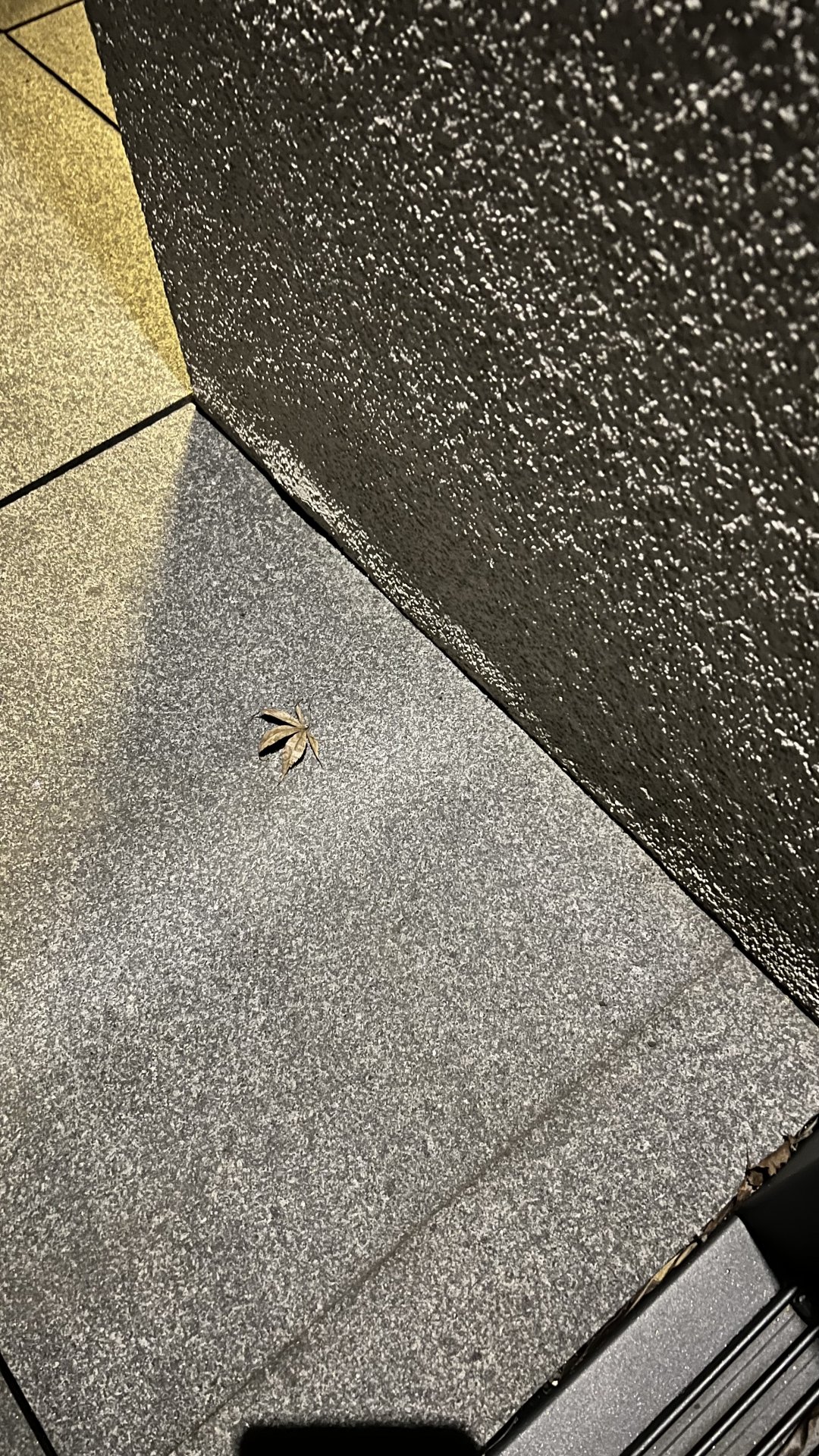

    letzen Abend gesehen beim Streiflicht von oben: bei uns am 9 Jahre alten Haus löst sich unten am Sockel der Aussenputz um einige cm, leider über die gesamte Breite dieser sichtbaren Terrassenplatte (60cm) plus 10cm, und wohl auch ums Eck herum in gleicher Länge. Das sieht man aber mangels Streiflicht nicht. Beim Abtasten klingt es hohl, wie soll es auch anders sein, es ist ja WDVS darunter. Also, man fühlt, dass es locker ist.
    Weitere Putzflächen an dieser Seite mit diesen Begebenheiten gibt es nicht. Ansonsten nur Spritzschutz oder überdachte Terrasse. Die Terrasse hat ein Galabauer gepflastert.
    Ja, wir haben keinen sichtbaren Sockel, weil die Hausbaufirma es immer so durchführt und wir es auch so gut finden.
    Die Frage ist jetzt: wie gehen wir vor? Gleich einen Maurer holen? Erst einen Sachverstand zur Beratung? Oder selbst die Platten hochnehmen? Aber was dann?
    Putz ankleben und sich um eine bessere Drainage der Terrasse kümmern?
    235817AD-F352-4458-A959-369FDCACED07.jpeg 8ECFBFC2-5B2A-4D7D-94D4-36359A3C31B7.jpeg 390C0667-F37B-4F14-896F-614E220D2294.jpeg

    Da fehlt dann wohl der "Feuchteschutz für den Putz" gemäß Sockelputz-Richtlinie.

    Was ist denn hinter dem Putz? WDVS?
    Ist der Plattenbelag der Terrasse aufgeständert?
    Ist der Putz (leider) bis auf die Terrassenabdichtung runter geführt?
    Bitte mal eine Randplatte rausnehmen und dann ein Foto vom Öffnungsbereich machen.

    Hallo Krimi
    Oh, oh, das sieht ja gar nicht gut aus ! ;-)
    Nach 9 Jahren lösen sich kleine Stellen des Oberputzes.
    Wie, mit was wird denn die Terrasse immer gereinigt ?
    Wurde dabei vielleicht der Putz beschädigt ?
    Ist da die Wetterseite ?
    Hat der Putz Risse, Bohrungen, Fugen o. a.? Auch vielleicht etwas weiter ob, als auf dem Bild zu sehen ?

    Die Sockelausbildung bei Putzfassaden ist einfach immer etwas problematisch weil ein Sockel eben viele Funktionen hat. Schön vs. Funktion ?
    Seine größten Feinde:
    Feuchtigkeit von allen Seiten, Besen, Schneeschieber, Rasenmäher, Blumentöpfe, Wasserschlauch, chemische Zusätze in Reinigungsmittel, Tausalz, Elektrokabel, Hund, Katze und anderes Kleingetier.
    Wenn der geringe mechanische Schutz, gerade bei einem WDVS mit Putz, erst einmal zerstört ist, hat die Feuchtigkeit leichtes Spiel.
    In jedem Detail eines WDVS - Systemanbieters erhält die letzte Putzschicht ( Oberputz) noch einmal einen Feuchte- und mechanischen Schutz.

    Ja, WDVS.
    Nein, der liegt meines Wissens auf Splitt.
    Eigentlich gar nicht. Ich sehe so auch keinen Riss oder so. Das kommt von unten… die schleichende Gefahr aus dem Untergrund.

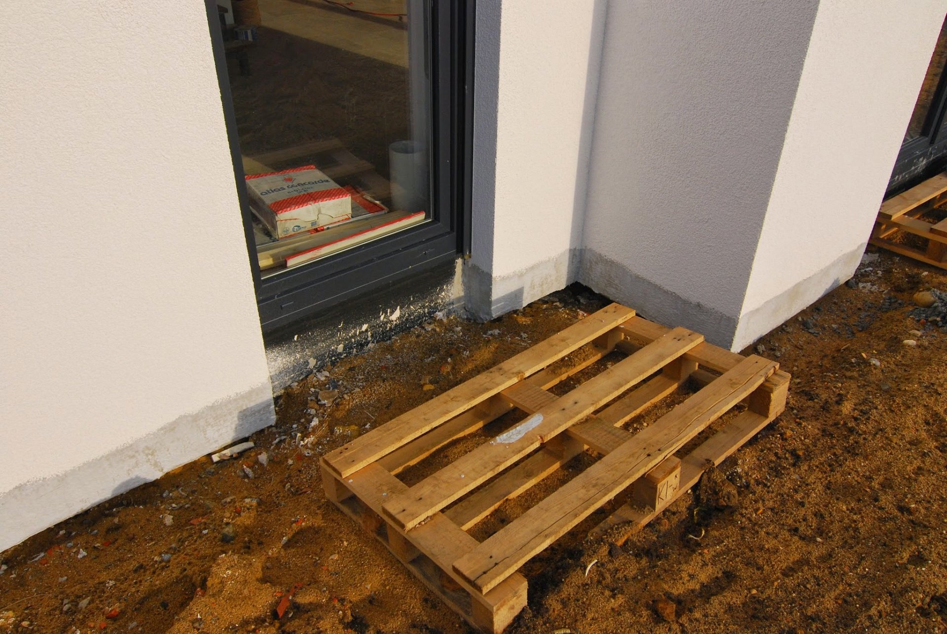

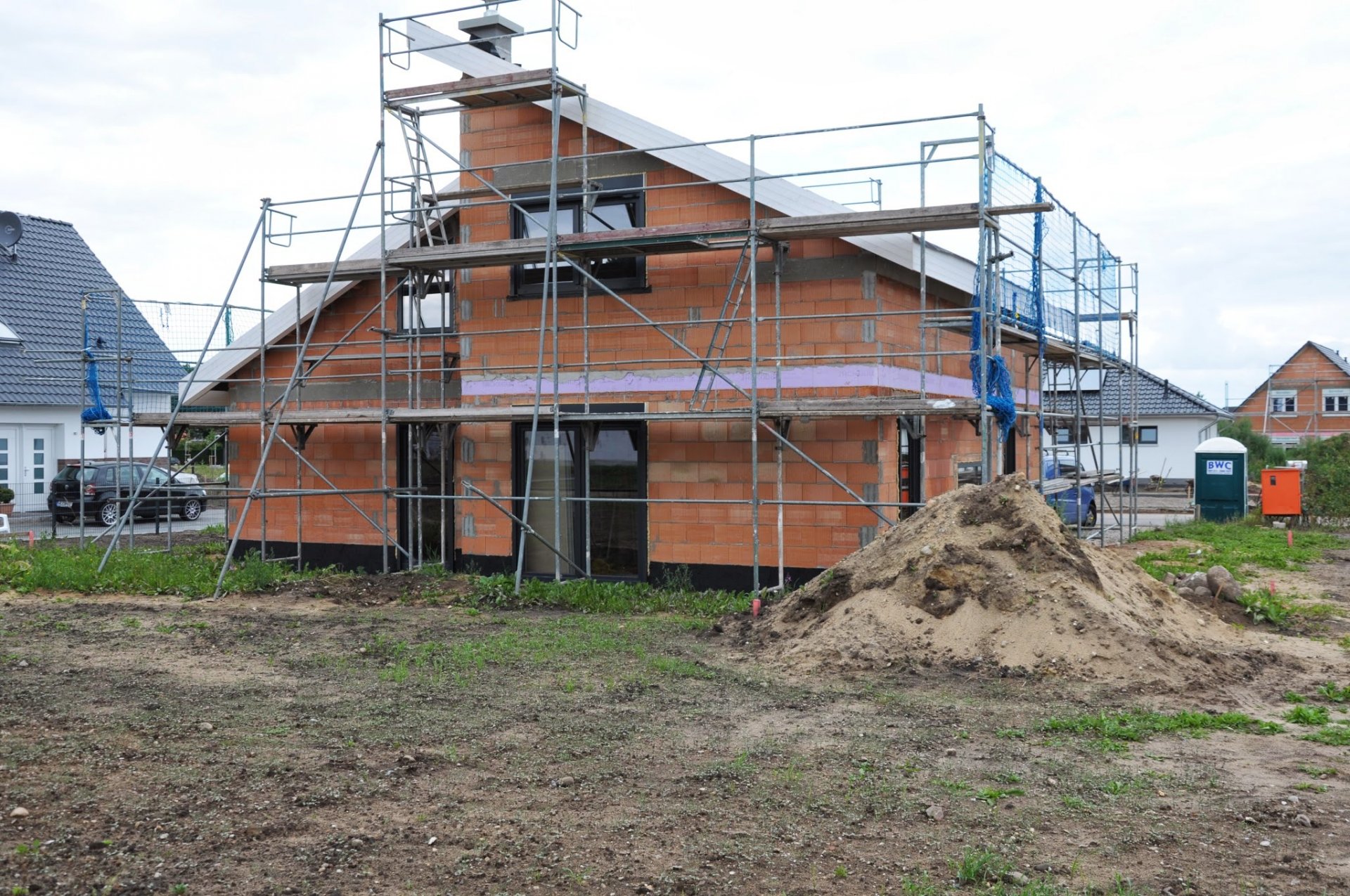

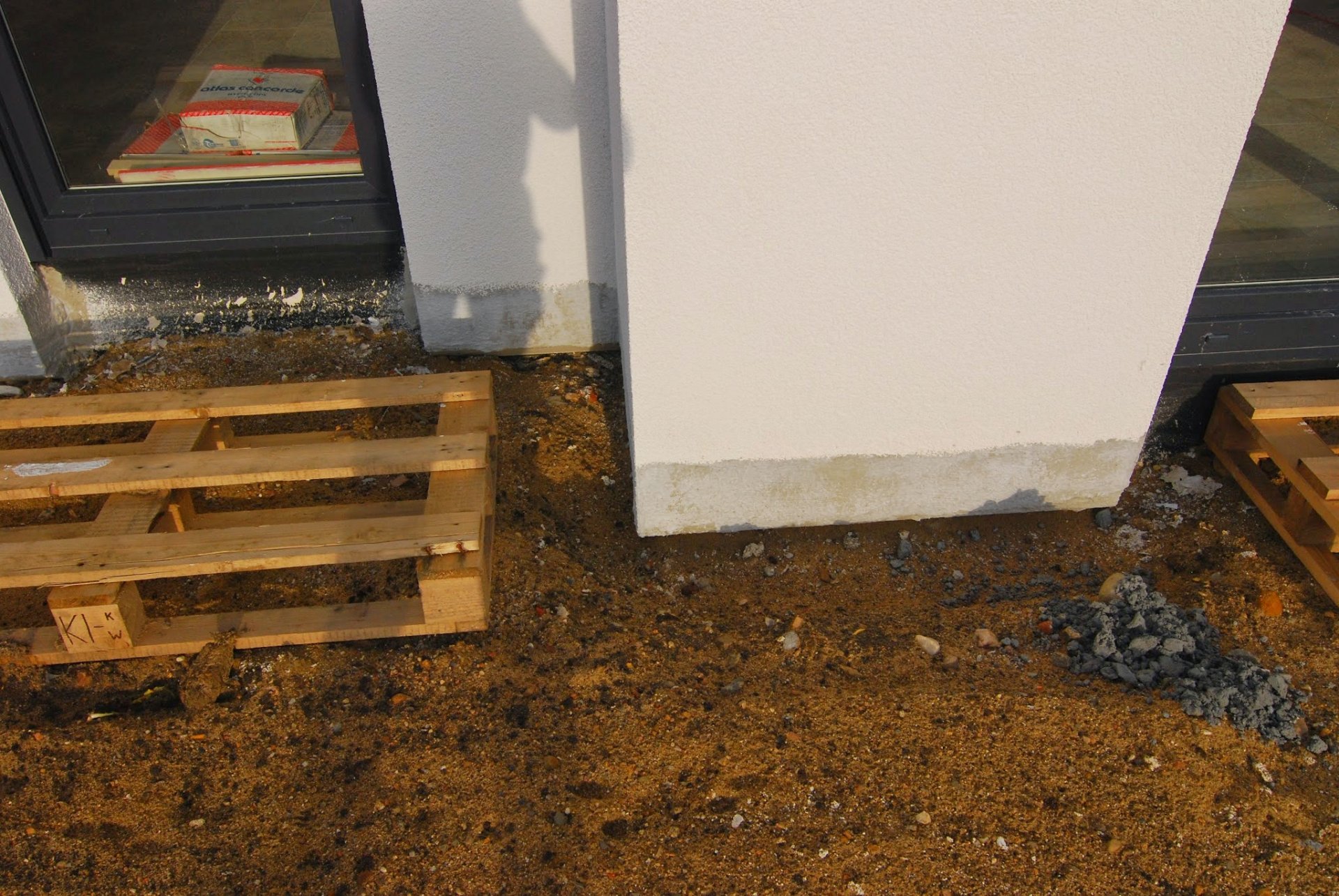

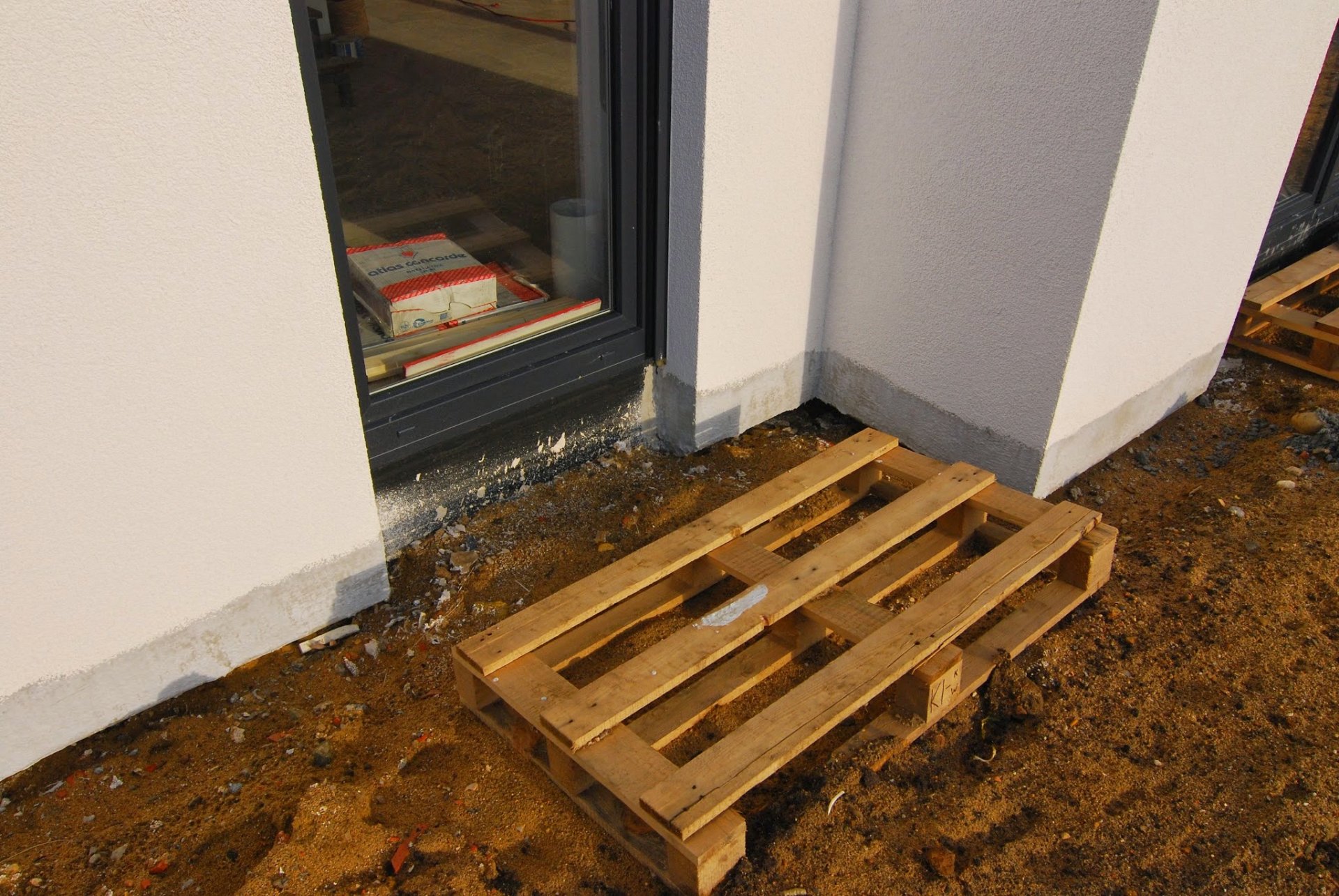

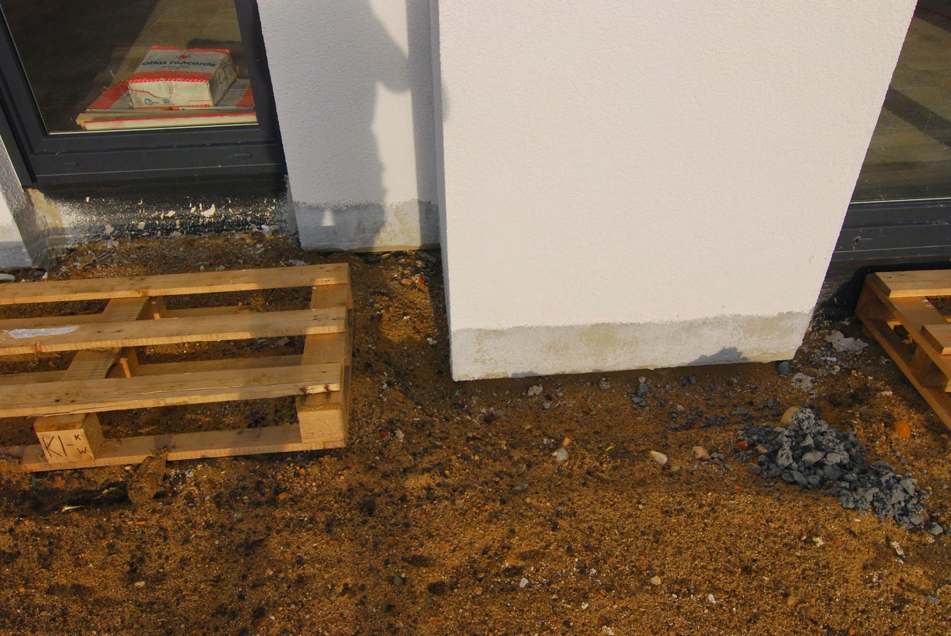

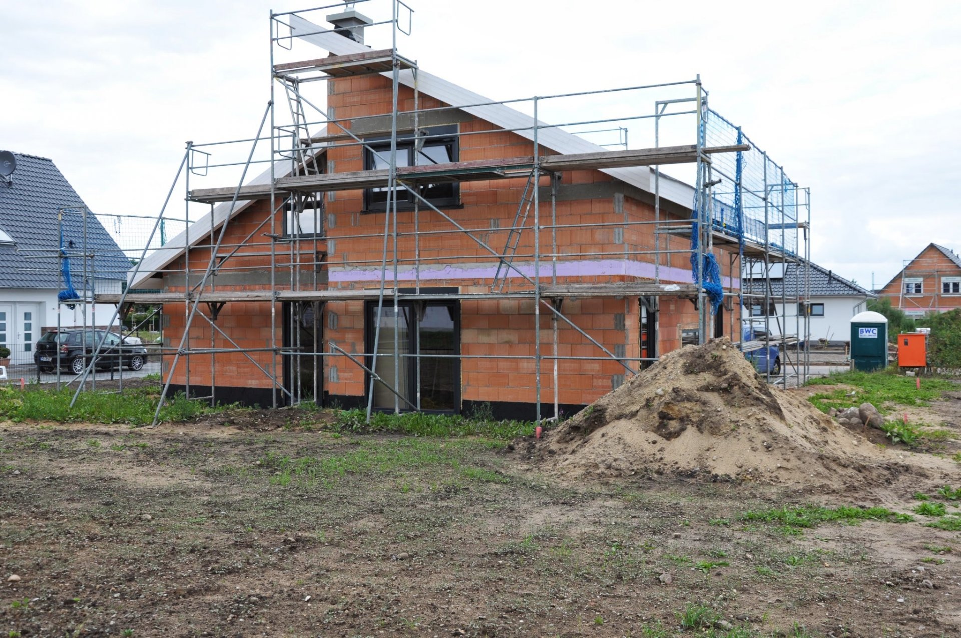

    Ich zeig am besten mal Bilder in chronologischer Folge, die ich von damals
    das ist noch der Rohbau. Den zeige ich wegen des Sockels.
    Hier sieht man das WDVS, schon verputzt.
    Dann wurde noch von außen alles „versiegelt“. Davon habe ich tatsächlich rundherum Fotos gefertigt. Aldi weil der Maurer deshalb nochmal kommen musste. Der Bauleiter sagte uns, dass er das vergessen hat. Oha, hab ich gedacht, dann mach ich nochmal Fotos.

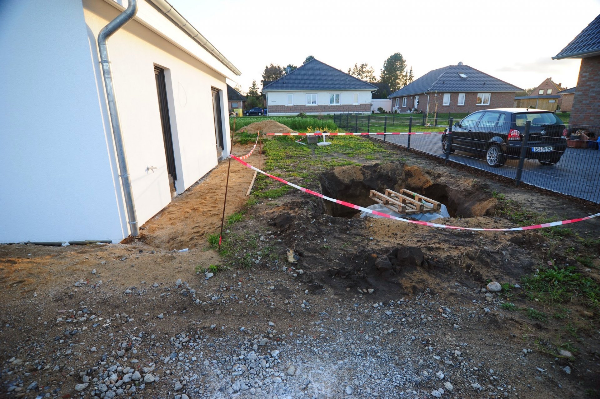

    Das ist übrigens auch die Ecke des Desasters.

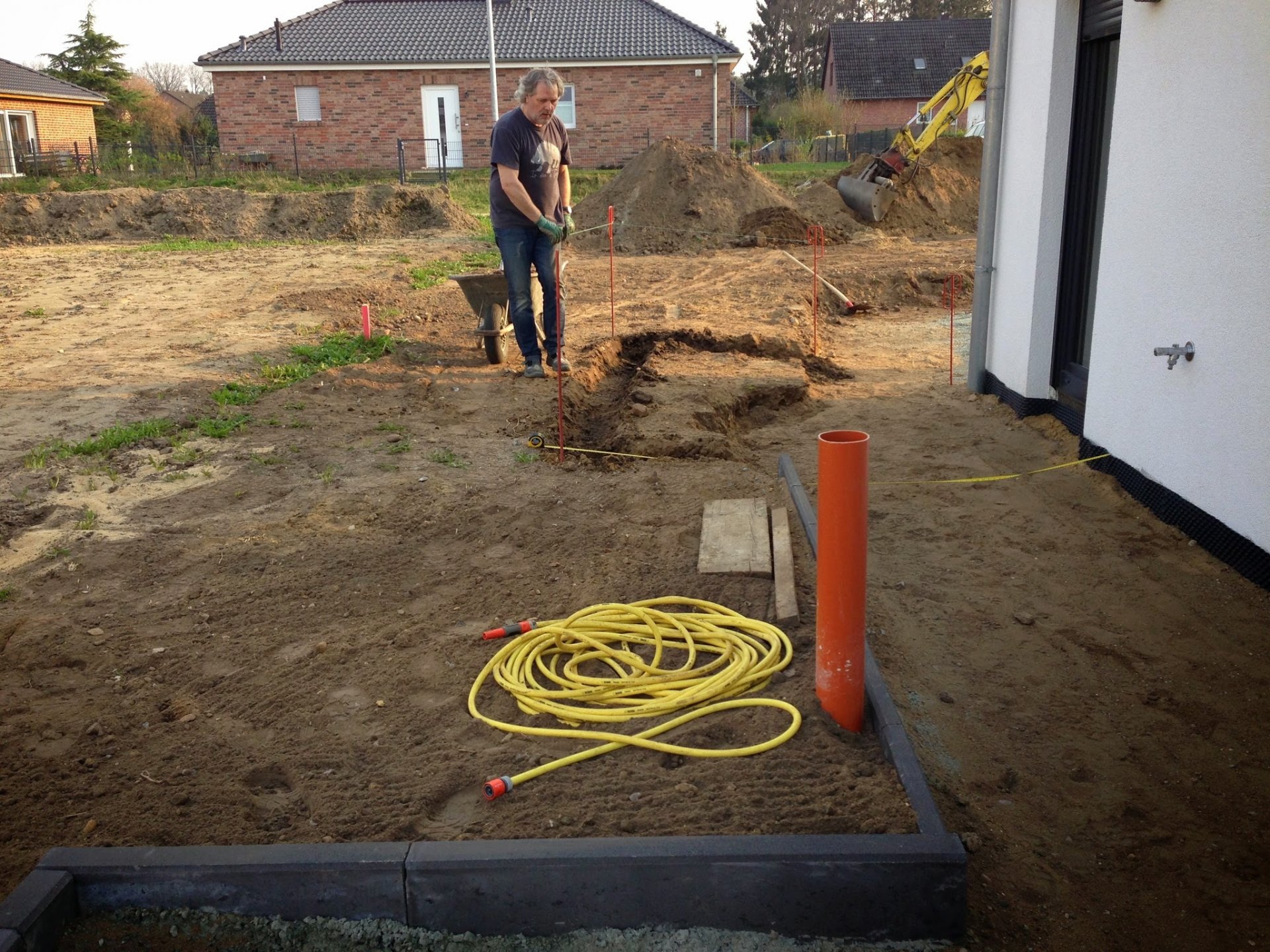

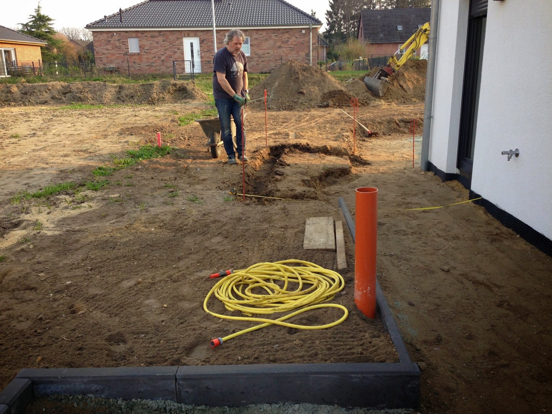

    Hier sieht man, dass der Galabauer schon am Werk ist. Vorher haben wir selbst unsere Noppenbahn ums Haus gelegt.

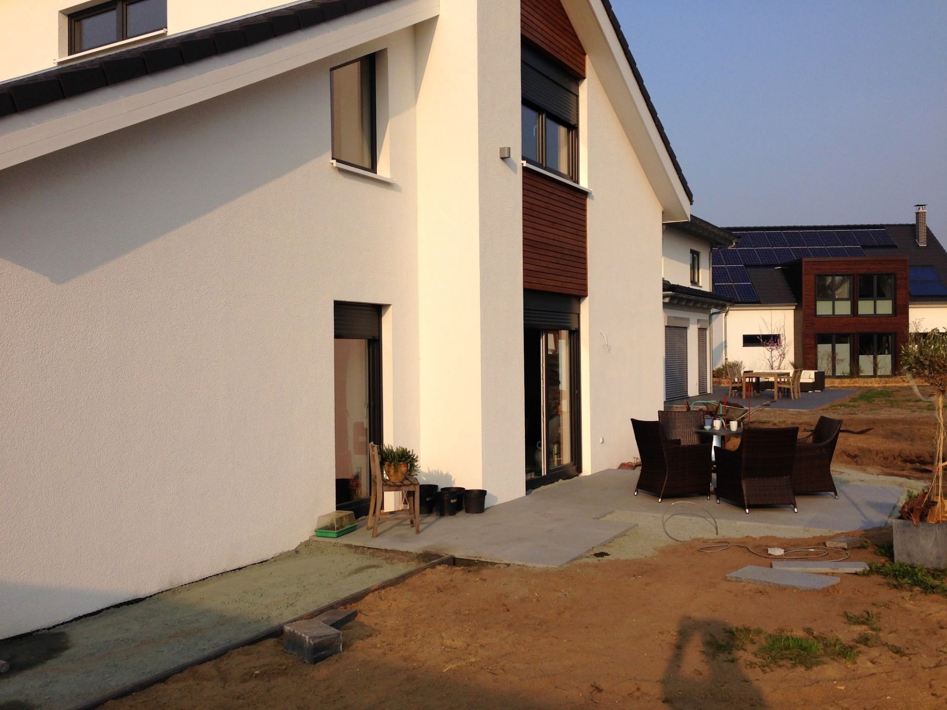

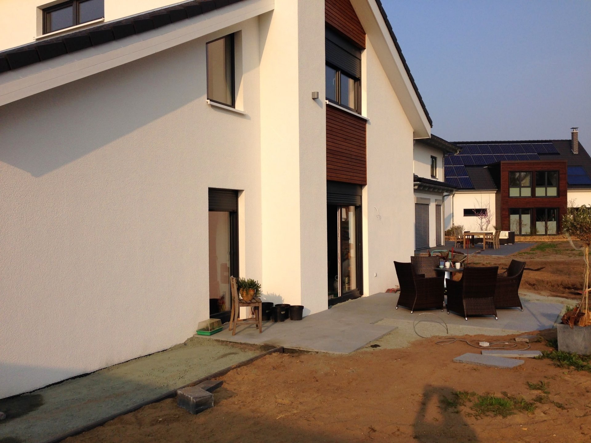

    Und hier ist die Terrasse halb fertig, der Schotter als Gehweg/Spritzschutz noch nicht da. Wo der Schotter noch hinkommt, sieht man auch das Niveau der Noppenbahn. Ob die Noppenbahn auch zw Pflaster und Aussenhaut bzw. überhaupt vorhanden ist, kann ich nicht sagen. Wir waren schlicht an diesem Tag arbeiten, während die Herren gearbeitet haben.
