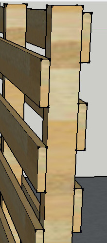

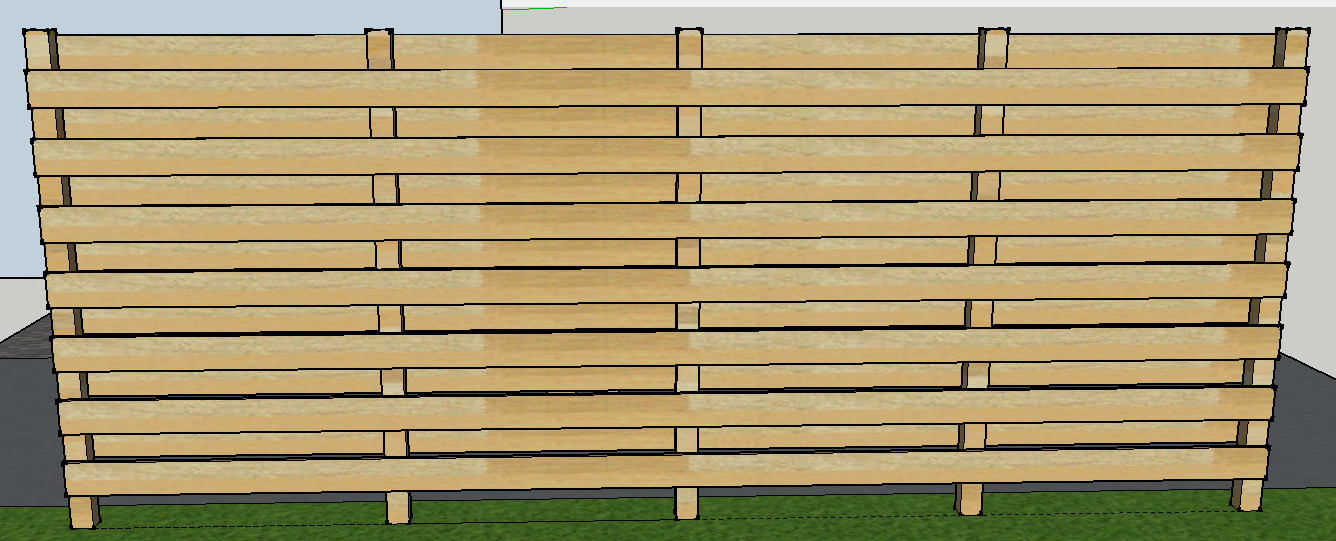

    Ich will in einen 5 Meter langen und 2 Meter hohen Sichtschutzzaun bauen. Ich habe schon ein paar Mal eindrucksvoll die Kraft von Wind erfahren. Damit ich kein 10m2 Segel baue liebaeugel ich mit dem Gedanken, die Douglasien-Better versetzt um jeweils einen Zentimeter wechselseitig auf verschiedene Seiten zu schrauben. Damit sollte der Zaun durch die 9 cm Balken relativ winddurchlaessig sein.
    Fuer die fuenf Pfosten (ebenfalls Douglasie) will ich mit einem Erdbohrgeraet Loecher mit 25 cm Durckmesser und ca. 60-80 cm Tiefe zu bohren. In die will ich H Pfostentraeger (91 x 91 x 600 mm) einbetonieren.
    Ich wohne in Bayern und habe hier keine extremen Windbedingungen ala Nordsee. Zudem sind wir von Haeusern umgeben. Meinem Gefuehl nach sollte das ausreichen. Oder soll ich zur Sicherheit noch Sturmanker einplanen?
    Danke fuer eure Meinungen.

    M.M.n. bringt der Versatz kaum etwas bzgl. "weniger Angriffsfläche" für den Wind.
    Freistehend wird diese Wand bei entsprechender Windstärke ebenso umgeknickt, egal ob Nordsee oder Bayern.

    worauf basierst du diese Einschaetzung? ich bin voelliger Laie, aber meinem Verstaendnis nach sollte der Wind ja da zumindest zum Teil
    hindurchblasen und dementsprechend (deutlich) weniger Kraft aufbringen koennen
    Klaro, aber wir haben deutlich weniger Wind als die Nordlichter ;)

    Bei der Anordnung kannst du nicht von einer „deutlichen“ Reduzierung der Windlast ausgehen.
    Vereinfacht ausgedrückt, klar, ca. die Hälfte bläst an der Vorderseite durch, trifft dann aber genau auf die Rückseite.
    Für eine merkliche Minderung müsste der Wind innerhalb der Konstruktion 2x um die Kurve. Das wirst du ihm nicht beibringen können.

    Kommt sicher drauf an, wie weit er von Hauswänden wegsteht und ob sturmähnliche Geschwindigkeiten dort erreicht werden können. Windschlüpfriger wäre sicher eine schräg-parallele Anordnung. Ich glaube auch, dass der Wind bei Höchstgeschwindigkeit nicht viel Lust auf 2 aufeinanderfolgende 90-Grad-Kurven hat.
    Letztendlich wird es eine Frage des Pfostens und des Fundamentes sein. Profifirmen kriegen sowas ja auch hin.
