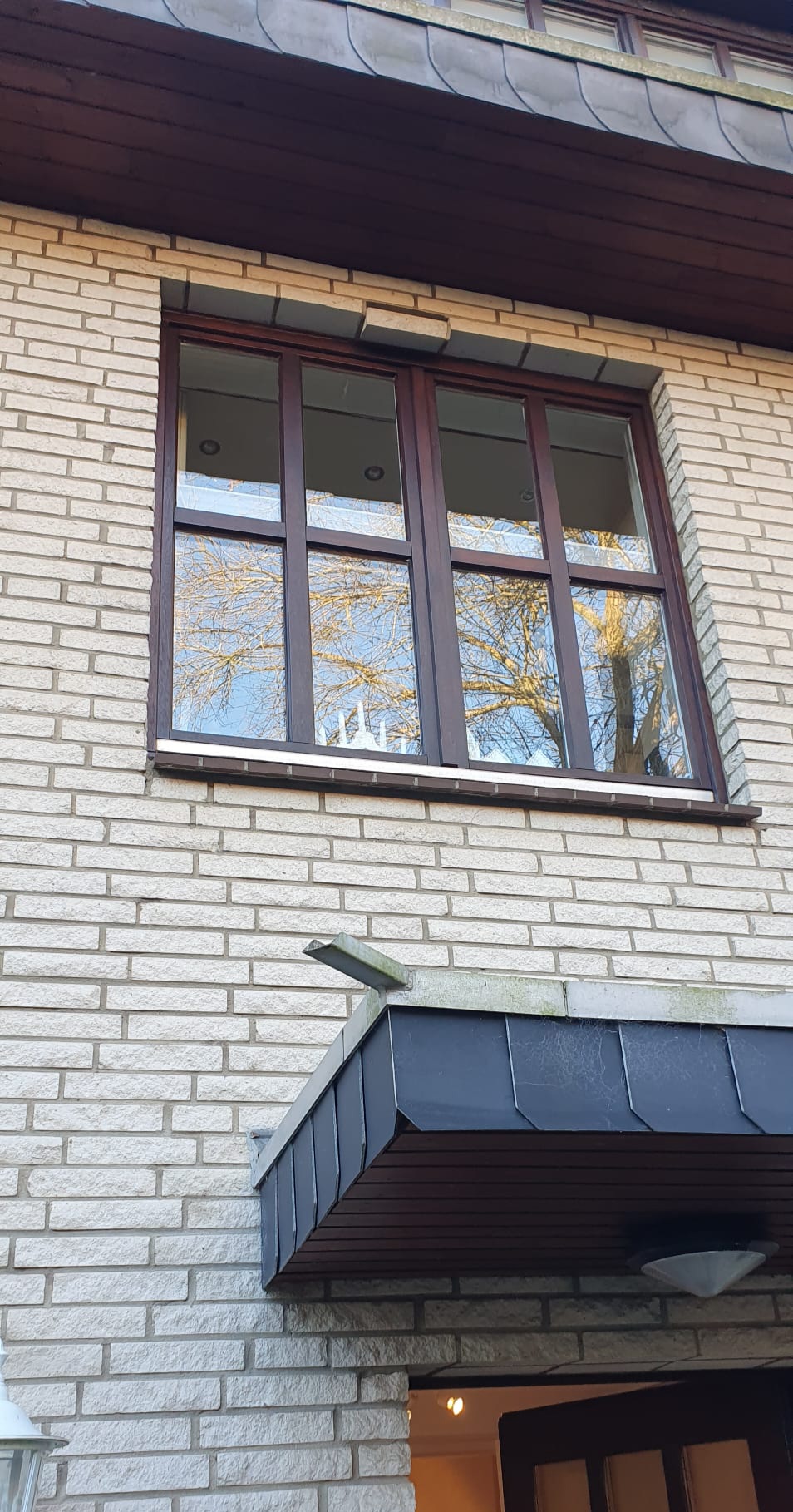

    Hallo! Ich habe ein Problem an 2 Fenstern.Es hat mich jetzt 4700 Euros gekostet und ich habe das Gefühl die Rechnung war zu hoch.vielleicht täusche ich mich aber auch!
    Auf der Rechnung steht Fensteröffnung,Verblendmauerwerk sanieren,Verblendsturz ausbauen,winkelprofil 80×80×6 verzinkt,verblendsturz einbauen,incl Gerüst,bauschutt entsorgen.
    Alles an 2 eher größeren Fenstern.
    Der Mauer hat alles sehr ordentlich gemacht aber so richtig erschließt sich mir nicht der Preis.Er sagt es musste alles ganz vorsichtig gemacht werden damit die Steine nicht kaputt gehen.Letztendlich haben sie zu zweit 9 Stunden gearbeitet und es war recht kompliziert damit nicht alles runterkommt.es ist ja auch recht eng da oben... IMG-20220106-WA0000.jpg
    Was meint Ihr.Ist der Preis normal?
    LG Janett

    Naja alles was ich oben aufgezählt habe.jeder Stein wurde vorsichtig herausgelöst und abgeklopft um gerettet zu werden.rexhts und links an jedem Fenster auch in die Wand hinein sodass der Winkel Platz hat.dann wurde der Fenstersturz neu gemauert auf dem Winkel.Das alles im ersten Stock kurz unter dem Dach.Das ist schon viel Arbeit die sorgfältig gemacht wurde.

    Wenn es vorher kein konkretes Angebot gab, dann ist das der Preis.
    Ich finde es jetzt nicht zu teuer.

    Es gab einen Kostenvoranschlag für ein Fenster. Da es 10 Monate gedauert hat bis der Maurer Zeit hatte war inzwischen auch das andere Fenster betroffen.der Kostenvoranschlag wurde verdoppelt.ich habe dem auch zugestimmt.ich habe auch chon bezahlt.nur hinterher kamen mir Zweifel ob das nicht zuviel was.natürlich hätte ich mir da vorher Gedanke machen müssen. Wie das immer so ist...ich dachte auch er käme gar nicht mehr aber von einem Tag auf den anderen gings los und war zack auch fertig.Wenn es soviel kostet ist es so,es musste gemacht werden und gute Arbeit ist es auch.vielleicht hat ja jemand etwas ähnliches machen lassen oder ist Maurer und sagt: ja das ist der Preis für sowas.
    Wenn ich jetzt sehr großzügig 700 Euro für material,gerüst und winkel veranschlage,komme ich immer noch auf einen Stundenlohn von 400 Euro für jeden der Beiden.das kann doch nicht sein!!
    Handwerk in Ehren aber hier wurde kein van Gogh restauriert......
    oder ist alles ganz anders?
    Lg Janett

    Ich kann zwar nichts zu der Rechnung sagen, aber ggf mal aufschlüsseln.
    Ist das so richtig?
    Es gab ein Kostenvoranschlag für _ein_ Fenster.
    Bei der Tätigkeit nach 10 Monaten betraf es schon _zwei_ Fenster, und deshalb wurde auch das Doppelte vom Kostenvoranschlag genommen. Er wurde also nicht erhöht.
    Du hattest quasi 10 Monate Zeit, die Höhe der Rechnung zu bewerten, einen zweiten Kostenvoranschlag einzuholen und dann ggf den Auftrag abzulehnen.
    Dann kamen sie zu zweit und arbeiteten insgesamt 18 Stunden.
    4700€ ist der Rechnungsbetrag.
    Ziehe ich milchmädchenhaft 19% ab, ziehen wir knappe 900€ von 4700€ ab, also geht um vereinfacht 3800€.
    Deiner Meinung nach liegt das Material bei 700€ … An- und Abfahrt nehmen wir mal nix. Verbleiben 3100€ Lohnkosten. Ich ziehe nochmal 100€ pauschal für Gerüst und Bauschuttentsorgung ab … 3000€ also für 18 Std Arbeit.
    Ich komme auf 167€ Lohnkosten die Stunden, keine 400€.
    Edit: ich habe einen Rechenfehler, da 4700 119% und nicht 100% sind. Sorry… dann geht es vereinfacht um 3950€, womit gerechnet werden muss. Also fällt der Std-Lohn etwas höher aus.
