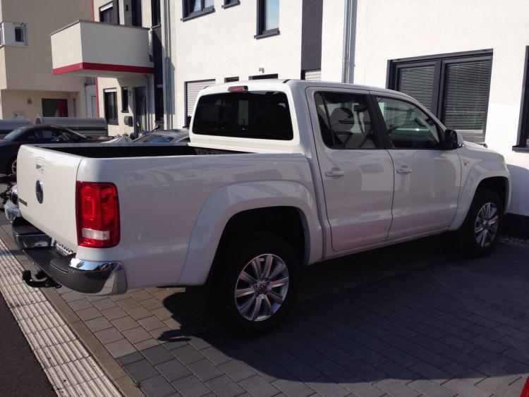

    Oh, ich habe gerade meine neues Auto abgeholt ... hier ein Beispiel eines 5m-Parkplatzes :mega_lol:
    5m-Garage kann doch nur ein "Schreibfehler" sein :mauer
