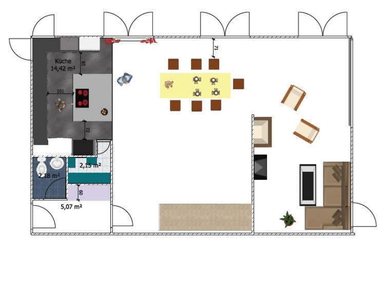

Der Grundriss - bitte um Meinungen

    Moin.
    Es fehlt das OG.
    Es fehlen die Ansichten.
    Es fehlt ein Schnitt.
    Nun zum EG:
    Riesiger Flur, der aber stockfinster daherkommt. Sicherlich ordentlich Platz für eine Garderobe...aber ansonsten viel verschossener Raum. Letztendlich mündet der Finsterflur in eine geradläufige (gut!) Treppe, die aber wiederum extrem beengt (dinkle!!!) wirkt, da beidseitig von Wänden gefaßt.
    Wenn Trepep so, dann wäre Anbindung über die "rechte" Seite, also die Giebelwand, logisch. Dies würde natürlich ein Durchtrenenn der Wohnbereich zur Folge haben, was sicher nicht wünschenswert wäre. Treppe wäre in diesem Falle als DHH-Standard-Treppe, also an der Trennwand zum nachbarn liegend, sinnvoller.

    - Flur ist mit 14 m² riesig - ich bin zwar auch der Meinung das man auch eine anständige Fläche im Eingangsbereich braucht (gerade wenn man Kinder hat), aber das ist schon recht üppig
    - die Treppe ist unglücklich und passt irgendwie nicht zur Form des Hauses
    - Speisekammer sieht arg winzig aus und wird damit auch irgendwie überflüssig
    Ich würde nochmal anfangen und mit einer anderen Treppe experimentieren.

    guten morgen, mit einem häusleselbstplanprogramm selbsterstellt, gelle?
    in dem stadium und ohne maße schwierig zu beurteilen.
    der flur ist irgendwie unverhältnismäßig groß; der rücksprung stört auch irgendwie. die idee mit der treppe finde ich zunächst nicht so schlecht, aber es ist immer die frage wie so was im späteren wohnbetrieb funktioniert. nicht jedermanns (stw. kinder) sache. wirkt insgesamt sehr unrund. möblierung ist meist hilfreich. und und und.
    ansonsten muss man mal halt mal schauen, wie sich das nach oben entwickeln soll, schnitt, himmelsrichtungen etc.
    garage ist doppelte grenzbebauung. wird das grundstück später geteilt? bauträger?
    ansonsten wie Thomas.
    allgemeiner tipp, wie an alle selberplaner: p l a n e r s u c h e n !

    Wow - das ging ja schnell :)
    Also wir haben richtige Pläne aber leider nicht digital. Daher die recht schlechte Qualität der Datei.
    Unsere Befürchtung war auch, dass der Gang/Flur zu "schlauchig" wirkt, zu lang ist...
    Die Treppe soll ein Versuch sein, trotz Doppelhaushälfte kein normalen Standard zu bauen... Nur wenn sie keinen Sinn macht, sollte man vermutlich besser davon abkommen.

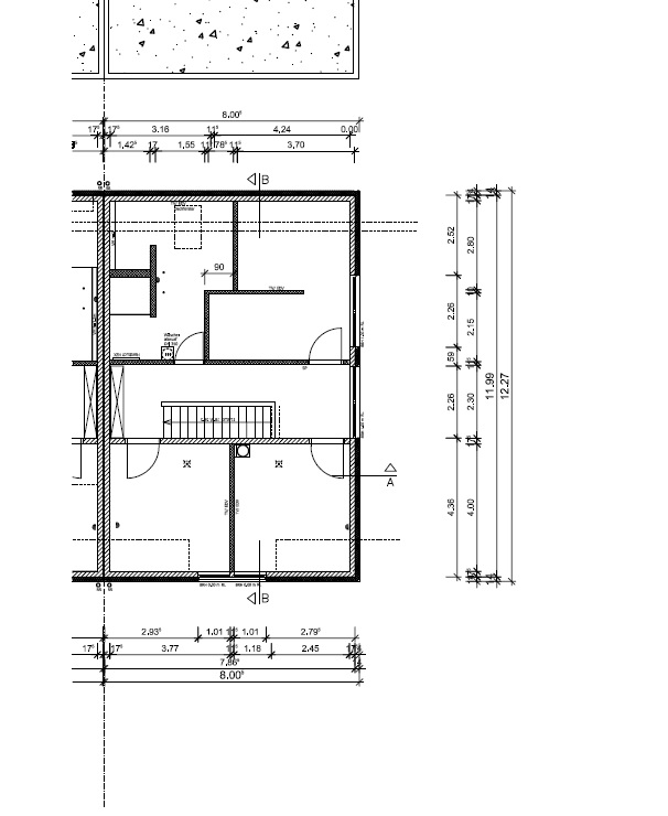

    Anbei sende ich euch noch das OG.
    Noch eine Frage zu den Fenstern im EG. Denkt ihr das ist so in Ordnung (Bezug auf Helligkeit etc.)

    Es ist tatsächlich sehr unpraktisch jedesmal durchs Esszimmer zu latschen um nach oben zu kommen. Eine Treppe, die im Wohnbereich liegt will inszeniert sein, d.h. ich möchte sie sehen., genießen, erleben, wahrnehemen,....können. So aber ist sie eng ummauert ein schacht der nach oben führt. Der Flur ist wirklich alles Mögliche, nur eben nicht schön. Dunkel (oder dinkle? ;) ) groß...eher ein Vorraum zum Keller. Bitte auf gar keinen Fall so machen.
    OG: Ist das nun Dachgeschoß oder ein Vollgeschoß mit raumhohen Wänden ohne Schrägen?
    Das Bad ist riesig...da werden die Kinder richtig neidisch werden....
    Wo die Dusche ist läßt sich erahnen. WC? WT (1 o. 2?), Badewanne? Hier bedarf es an Konkretisierung. SZ + Ankleide,...immer wieder gerne genommen. in der Ankleide ist's schön hell. Im SZ eher düster....höhlenartig....
    Den versuch eine "andere" Art der vertikalen Erschließung zu planen finde ich löblich. das Ergebnis paßt aber nicht zu den Ambitionen. Eine "Standard-Treppe" wäre hier leider die richtigere Wahl.

    Wie soll man die Fenster im EG beurteilen ohne Ansichten, wenn die alle nur 40 cm hoch sind,wirds ziemlich finster!
    Die Dusche entwässert mit Andreas berühmt-berüchtigtem gläsernen Fallrohr durch den EG Flur. Die Treppe erzeugt einen fröhlichen Rundlauf :mauer - warum nicht 180° drehen und aus dem Flur EG antreten???
    Was soll dieses halbe Labyrinth im Zimmer neben dem Bad? Versuch einer Ankleide im Schnarchsaal :mega_lol:
    Wenn ich mir die Fenster im OG so ansehe, weiß ich gar nicht ob ich die Ansichten sehen will - ich denke, eher nicht!
    Die Speisekammer im EG ist einfach nur Mist. Ihre Funktion als kühles Lager kann sie nicht erfüllen, Stauraum bietet sie auch nicht, sie raubt nur Fläche!
    Insgesamt ein grosser Krampf nur um anders zu sein. Es ist nicht immer schlecht, Dinge so "wie üblich" zu machen. Manches davon hat sich schlicht bewährt. Oder gehst Du auch rückwärts durch die Welt und im Winter in Bermudas spazieren?
    Ich würde sagen - alles einmal in die Rundablage!

    Ich bin nicht sicher ob das ein guter Ansatz ist. Also nichts gegen Lösungen die anders sind - aber nur anders damit es anders ist reicht nicht. Evtl. wollt oder müsst ihr in Zukunft ja auch mal verkaufen - dann sind zu ausgefallene Lösungen auch eher hinderlich.
    Ich finde Treppen mit geradem Lauf auch schön - vielleicht mal mit einer Podesttreppe versuchen?

    Warum Wände im EG die Ess- und Wohnbereiche abgrenzen?
    Bei 8 m Gebäudebreite ist es Statich gesehen überhaupt kein Problem "offen" an die Sache ran zugehen...
    Am Eingang einen kleinen Bereich als Windfang, hinter Glas und Wände nur da wo sie auch nötig sind, Toilette z.B.
    Vorteil:
    viel Licht...
    großzügige Raumgestaltung...
    Dann eine z.B. viertelgewendelte, frei in den Raum gestellte Treppe ist viel anmutender und eleganter als ein nach oben führender Schlauch...
    Wie sieht das "drumherum" um das Haus aus?
    Schon mal mit einem "Planer" und kreativem Kopf gesprochen?

    OG: Der Kniestock liegt bei 1,60 Mt. Im Bad links die Dusche, dahinter das WC. In der Nische die Badewanne.
    Ja, das "Labyrinth" sollte eine Art Ankleide geben ... :) Zu klein?
