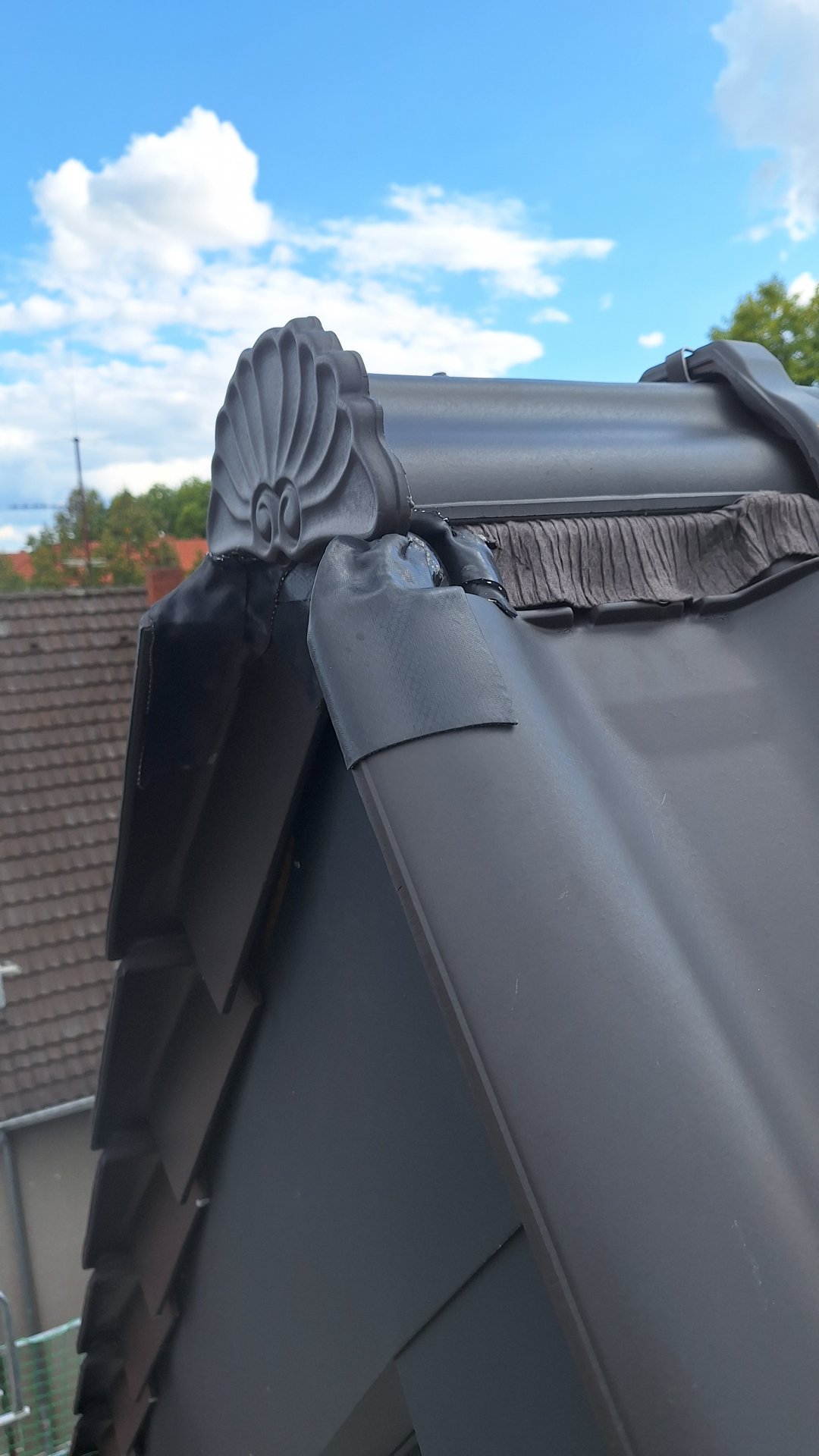

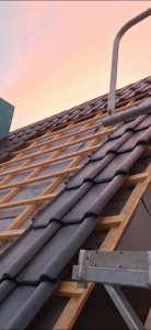

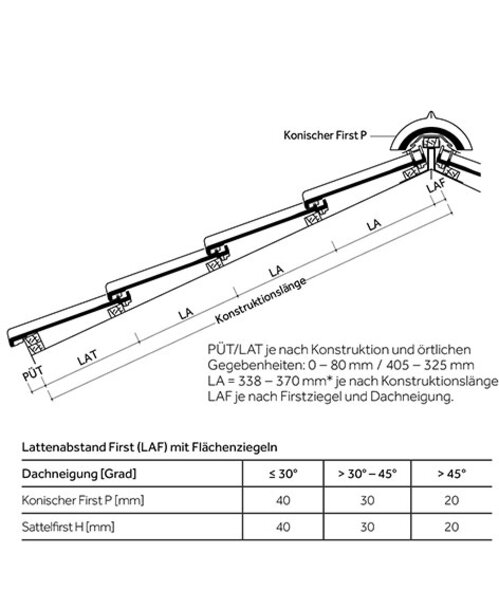

    Liebe Spezialisten, ich weiss ähnliche Fragen gab es schon häufiger, aber schließlich geht's um Einzelfälle. Was meint ihr jenseit der Optik? Ist der Abstand zwischen Forst und Dachpfanne korrekt? Abnehmen oder reklamieren? Besten Dank

    Das sieht ein wenig knapp aus.
    Die meisten Ziegelhersteller haben Verlegeanleitungen für die Einlattung im Firstbereich. Google mal deinen Ziegel, da findest du sicher genug Infos für dein Gespräch mit dem Handwerker.

    Ich würde sagen die Dachsteine müssten höher oder der First runter. So wird es innen nicht trocken bleiben.

    Danke bisher, die Dachsteine sind von der Firma Braas, Rubin 11V. Im Verlegehinweis steht zu lesen: Der Firstziegel muss den Dach-Anschlussziegel hinreichend überdecken. Das ist hier wohl nicht der Fall. Auch der First-Abschluss ist nicht bündig mit dem Ortgang. Müsste das einem Dachdeckermeister nicht auffallen?

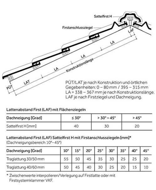

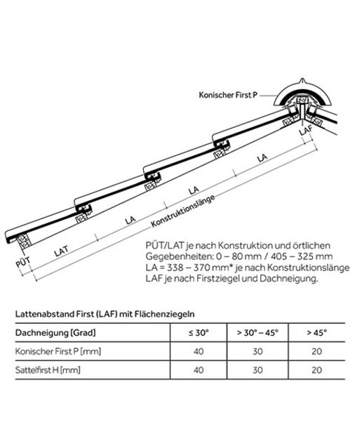

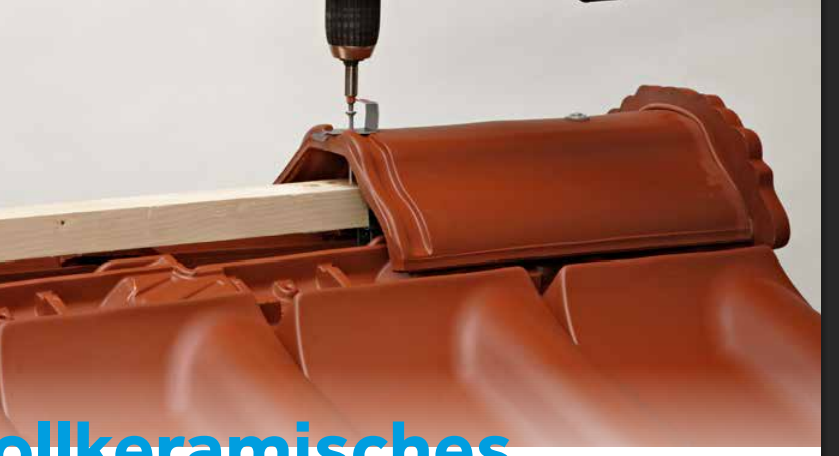

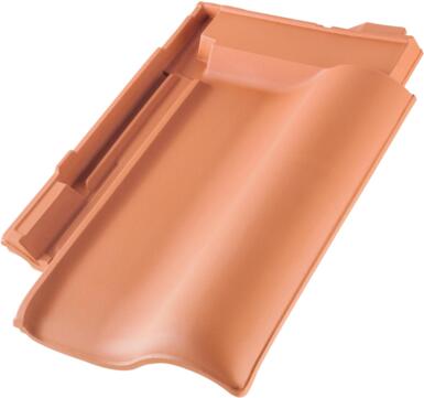

    Bei dieser steilen Dachneigung (45° oder steiler) sollte die oberste Dachlatte schon ziemlich dicht im Firstscheitelpunkt sein, so wird es auch in der Verlegeanleitung für den Rubin 11V beschrieben (LAF). Ist aber eigentlich allgemeingültig für Dachziegel .. je steiler das Dach, desto geringer LAF (LattenAbstandFirst):
    Es gibt auch spezielle Firstanschlußziegel (Im vorliegenden Fall nicht relevant)
    Das jetzt zu ändern bedeutet im schlimmsten Fall: Erneuerung (wegen Neueinteilung) der (kompletten) Dachlattung und damit der Dacheindeckung.
    Spekulation: Möglicherweise hat der Dachdecker den Effekt unterschätzt, den die Dachneigung auf das Firstdetail hat.

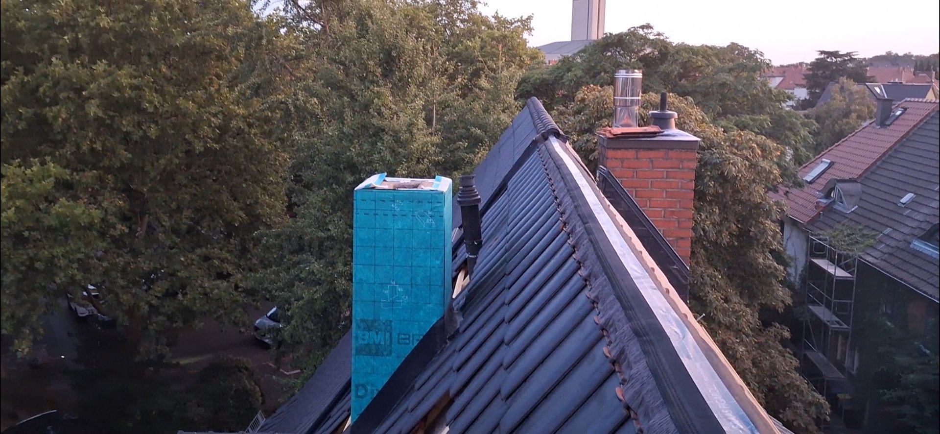

    Ist für die Rubin 11 im vorliegenden Fall trotzdem zu tief. Die Fristanschlußziegel sind nicht länger als die normalen Flächenziegel und hier überlappt der First ja kaum die obere Kopffalz.
    Es gibt andere Ziegelmodelle (von anderen Herstellern, z.B. Erlus) für dieses Formteil , da ist der Firstanschlußziegel im Kopfbereich voll ausgefüllt ... da gäbe es vielleicht eine Chance auf eine Nachbesserung mit geringem Aufwand, wenn der Abstand nicht (wie im vorliegenden Fall) bereits zu groß ist.

    Die LAF wurde nicht eingehalten.
    Wenn das der Dachdecker nicht aendert, Zeigt der doch, das Er keine Ahnung hat. Den wuerde ich an Seine Ehre packen. Das ist mMn ein technischer Mangel. Mangel schriftlich mit angemessener Fristsetzung zur Behebung anzeigen. Den Mangelbeseitigungsvorschlag des Dachdeckers von einem Sachverstaendigen pruefen lassen. Auf keinen Fall die Abnahme unterschreiben. Selbst mit 100 % PN ist der Mangel nicht behoben.

    Klar ginge das aber dann gehoert die oberste Latte trotzdem weiter hoch.
    Ich gehe mal davon aus, das der Dachdecker die Loesung mit dem Firstziegel angeboten hat. Somit schuldet er den Erfolg. Ansonsten erhebliche Preisminderung.

    Das wäre möglich, die Ziegel haben einen großen Verschiebebereich (fast 3cm). Mein Szenario war ja auch "Whorst Case".
    Zu Befürchten ist aber, daß der DD diese einfache Lösung verwendet hätte, als er sein Missgeschick bemerkt hat .. aber das ist auch Spekulation :)

    Sieht so aus als ob die mindestens oberste Dachlatte nach oben geschoben werden muß. So würde ich es nicht annehmen und nicht bezahlen.
    Beim Ortgang ist anzufangen und zwar so daß er überdeckt ist. Da gibt es Ausgleichszügel als Firststeine. Hat dein Dachdecker kein Handy mit Taschenrechner?

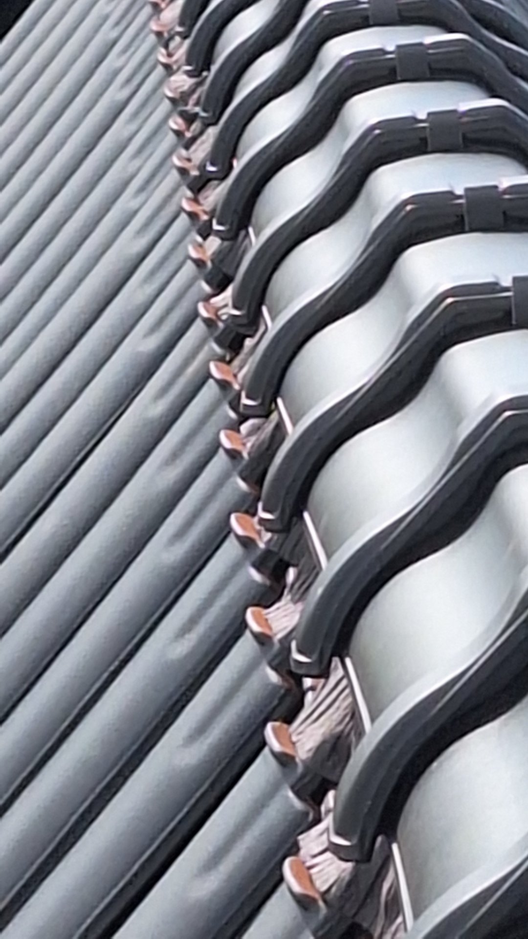

    Leider sieht man kein Bild der unteren Reihen. Ich denke aber, die sind mit maximalem Lattenabstand gelegt. Sonst hätten die Dachdecker das ja gleich korrigieren können.
    Ich denke drei bis vier Reihen müssen tiefer, damit eine weitere Reihe hinpasst.

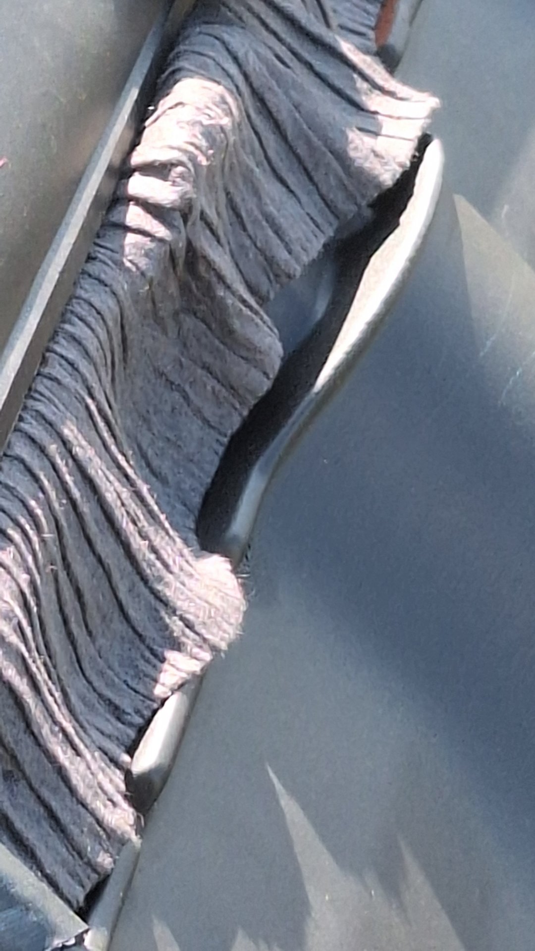

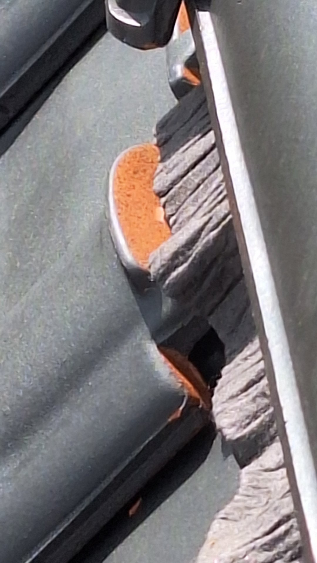

    Das man bei einem grauen Ziegel das Tonrot sieht ist schon eine Leistung. Das dann noch zu versuchen, das mit der Firstrolle zu vertuschen ist frech.
    Selbst ich als Laie habe das korrekt bei meinem 45Grad Dach hinbekommen.

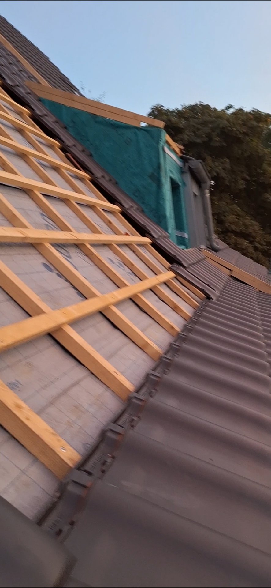

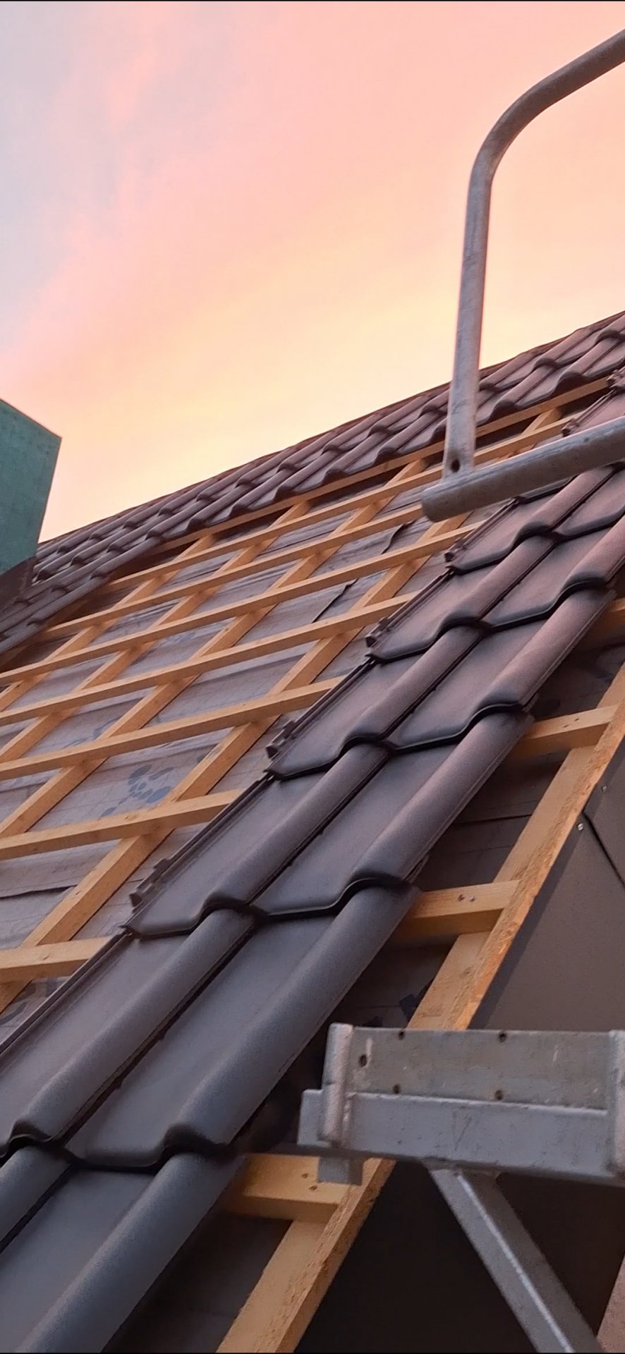

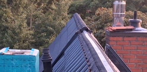

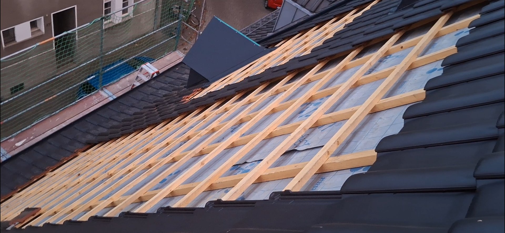

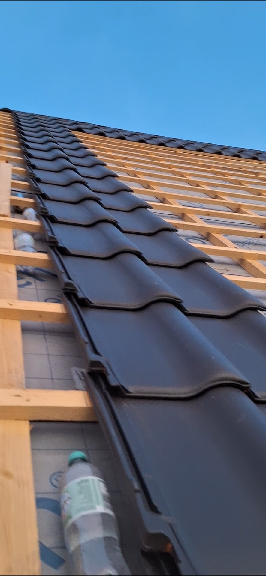

    Danke für die nun doch vielen Antworten. Als Forum Anfänger sind mir hier zwei Fehler unterlaufen. Es handelt sich um keinen Neubau, sondern um ein neues Dach mit Dämmung auf einem 100 Jahre alten Bau. Die Pfanne ist auch keine Rubin 11, sondern eine 9V.
  18. #18 Rheinland60, 01.09.2025
    Rheinland60
    Rheinland60
    30.08.2025

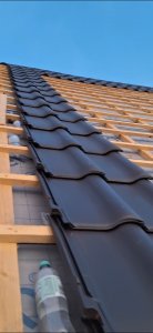

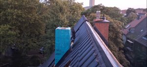

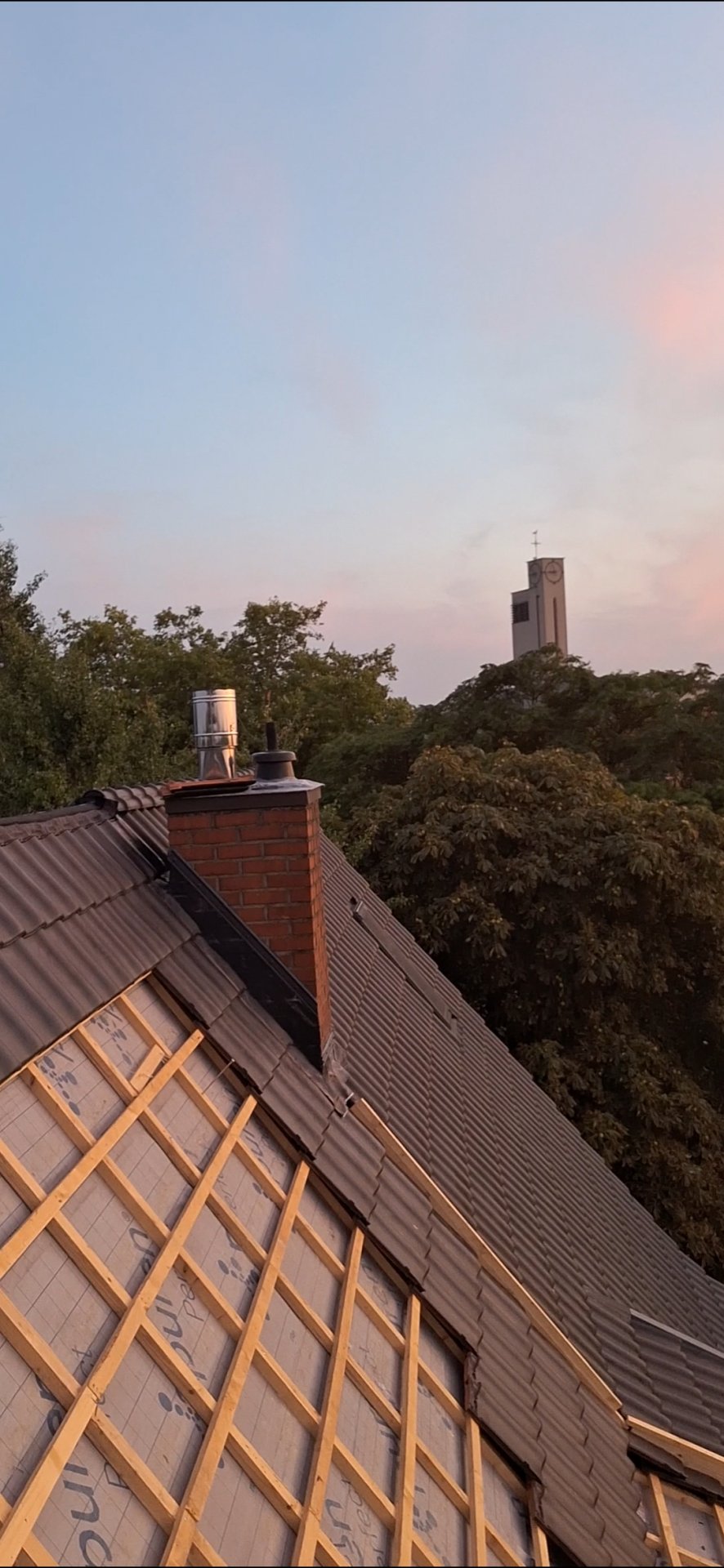

    Hier noch ein paar Fotos, die evtl nützlich sind

    Auf dem letzten Bild sieht man schön, dass die Länge maximal ausgenutzt wurde. Da muss also eine Reihe dazugesetzt werden und die Reihen darunter entsprechend angepasst gehören.

    Hier sieht das doch Alles OK aus? Ist das eine DHH? Wollte man da buendig anschliessen?
