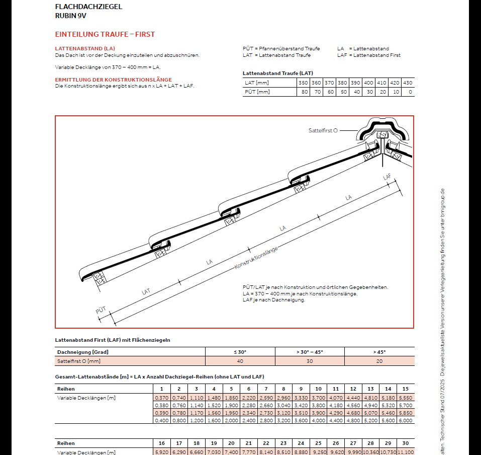

    Ich bin mal auf den Vorschlag des Dachdeckers gespannt wie der Murks beseitigt werden soll.

    DD meinte das Firstband sei absichtlich nicht über die Anschlussziegel gelegt worden, so sei es von unten nicht zu sehen. Feuchtigkeit könne nicht eindringen, da die Pfannen über ein Ablaufsystem verfügten, die das Wasser wieder nach Aussen abfließen ließen. Auch der Kundenservice des Herstellers Braas sieht darin keinen Mangel bei solch einem Steildach. Zudem gibt es ein Gefälle im First in Richtung zweite Hälfte der DHH, dadurch wären die Firstziegel am anderen Ende etwas niedriger. Er will trotzdem einige Firstziegel abnehmen und versuchen die etwas niedriger zu bekommen. Den Firstabschlussziegel dann mittels Doppelmuffe bündig mit der Ortgangkrempe neu anbringen und darunter eine Funktionsscheibe setzen. LAF scheint ein wunder Punkt zu sein, da müsste ich nachmessen, wenn die Firststeine wieder unten sind. So ist der Stand heute.

    Eine schöne Ausrede. Die Firstrolle hat eine definierte Breite, da kann man sich nicht aussuchen noch 10cm weiter runterzuziehen. Das ist und bleibt falsch.
    Hier wurde doch schon Bilder gepostet, wie das Detail laut Herstellerangebe auszuführen ist. Da würde ich bei der nächst höheren Instanz bei Brass ein Fass aufmachen.

    Das ist im Prinzip ja auch richtig, aber hier ist ja eigentlich das Problem, dass die Firstziegel die letzte Reihe Dachziegel nicht (bzw. nicht ausreichend) überdecken. Das hat mit dem Firstband erstmal garnix zu tun. Der DD argumentiert am Problem vorbei.

    In der Richtzeichnung ist doch gar kein Firstband vorgesehen. Genau das ist ja die Idee des Systems. Ich bin auch der Meinung von @Fabian Weber alles neu ist die beste Loesung fuer beide Seiten. Murks bleibt Murks.

    " U get, what u pay for". Du hast ein Firstband bestellt, du hast ein Firstband bekommen. Ende der Diskussion. Die Ausführung mit einem Firstband ist zulässig.
    Das einzige was Mangelhaft ist, ist die LAF. Du hast definitiv mehr als 45° DN. Somit wäre die LAF nach der Verlegerichtlinien von Braas bei 2 cm !
    Also, wenn der Dachdecker Glück hat, kann er im oberen Bereich ein ein paar Latten ziehen und dann passt das, wenn nicht deckt er das Dach um. So ist es auf alle Fälle nicht zulässig. Hab ich schon bei einem Zimmermann gehabt, der bei einem Neubau eingelattet hat. Da war die LAF 8-9 cm. Mein First hat also noch ca 2 cm überdeckt. Kommentar vom Zimmerer " Hab ich schon immer so gemacht". Seit dem Tag an, hat er es nie wieder so wie immer gemacht, ich habe ihn das ganze Dach umlatten lassen. Waren nur 250m2 mit Dachfenster, Gauben usw. Da passen dann natürlich die Fenster auch nicht mehr, die hat er dann auch ändern müssen. Hat ihn dann 2 Tage gekostet und komplett neue Dachlatten. Geschossene gerillte Nägel halten verdammt gut ;-)

    Kannst du nicht wissen, du hast das Lattmaß nicht nachgemessen.
    Aber wenn du schon den Dachdecker als nicht rechnende Trottel betitelst, dann kannst du aber auch nicht rechnen mit deinen 6 Reihen.
    Gehen wir mal davon aus, das der Dachdecker maximal gezogen hat, der Schiebebereich 3 cm sind und die letzte Reihe nach 5 cm nach oben muss, benötigt er bei einem Lattmaß von 37cm ((37cm - 5cm)/3cm) 11 Reihen. Also fast das doppelte von dem was du meintest. Hat er im Mittelmaß eingelattet benötigt er ca 22 Reihen und das wäre dann das ganze Dach. Es kann auch passiert sein, dass er die erste Reihe zu weit in die Rinne schauen gelassen hat und es ihm oben nicht mehr gereicht hat. Darf zwar trotzdem dann nicht so gelassen werden, aber dann hätte er zumindest vom Lattmaß richtig gerechnet . Also, bevor du andere als Trottel betitelst, fass dich erstmal an die eigene Nase mit deinen (meist) unqualifizierten Aussagen.
