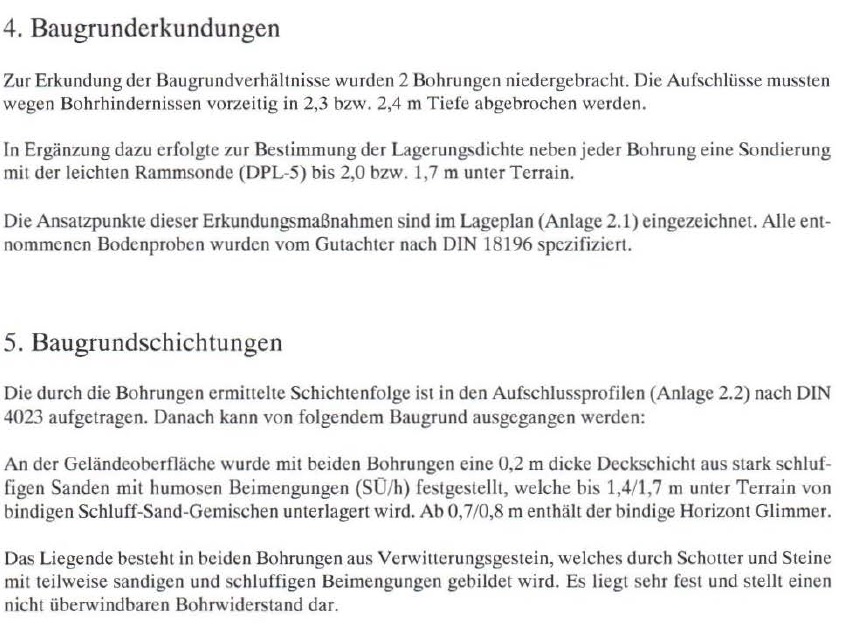

    Das jetzige Problem liegt darin, dass nach der Vertragsunterzeichnung das inzwischen durchgeführte Baugrundgutachten folgendes zu Tage gebracht hat:
    Was ich aus dem Baugrundgutachten als Ausländer - also Nicht- Muttersprachler und als Laie verstehen/schlussfolgern konnte:

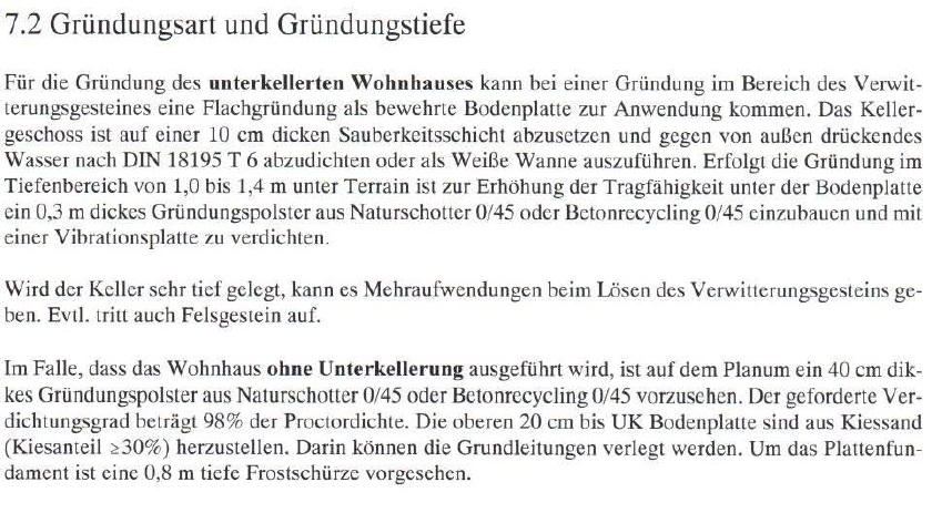

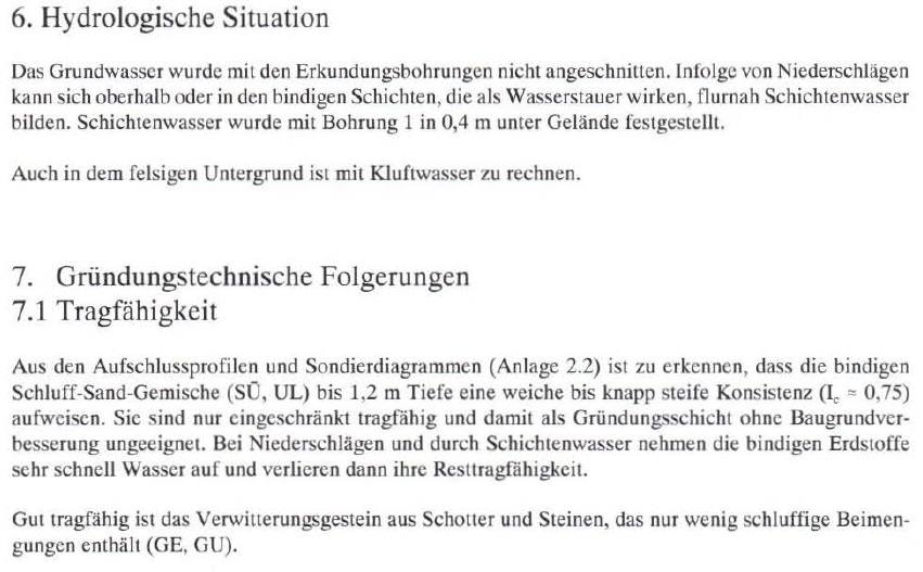

    - Es bestünde kein Grundwasser, allerdings könnte das Regenwasser durch die felsenartige Schicht so eine Art untererdige Wasserschicht bilden.
    - Entweder sei der Keller mit Schwarzer Wanne oder weißer Wanne auszuführen
    - Aufgrund dieser felsenartigen Bodenschicht sei mit Mehrkosten bei den Erdarbeiten zu rechnen
    - Aufgrund der stark eingeschränkten Tragfähigkeit der bis 1,2 tiefen Oberschicht des Bodens aus Schluff-Sand-Gemisch wäre ein Bodenaustausch bei Erstellung eines Wohnhauses ohne Unterkellerung (Alternativvariante) zu erwarten

    @Purecore zudem steht eindeutig 18195 T6 drückendes Wasser in Ihrem Gutachten.

    Das ist ja richtig, aber vor Ort wie oben beschrieben ist nichts Konkretes für dieses drückende Wasser festzustellen. Der seit mindestens 35 Jahre bestehende alte Keller ist noch trocken. So denke ich als Laie, wäre dieses drückende Wasser so gravierend, wären mindestens feuchte Stellen an den nicht mal von außen gedämmten Kellerwänden zu sehen. Oder liege ich falsch?!
    Ist Ihrer Meinung nach der Aufpreis in Höhe von knapp 40 k zur Umstellung von einem ziegelgemauerten Keller wie oben beschrieben in einen WU Keller ist gerechtfertigt? Vllt. könnten Sie mir ein paar Fertigteilkeller- Anbieter im Raum Sachsen nennen?

    @Purecore Bohrung 1 in 0.4 m Schichtenwasser plus eventuell Kluftwasser, der Preis ist schon deutlich hoch und zwar aus folgenden Gründen, Aushub und BP ist bei jeder Variante gegeben zumal eine Wand schon als WU auch beim Ursprung dabei war, ergo knapp 40k € für nunmehr die Stellung von 3 Wandachsen plus Dämmung und Aushub ist deutlich überzogen wobei er Ihnen am Ende sicher deutlich über 80 k präsentieren wird, nein leider kann ich Ihnen keine Fertigteilfirma empfehlen, i. d. R. arbeiten wir monolitisch mit vor Ort Erstellung. Und gleichfalls ist es eine Tatsache ein WU Keller entspricht in der Kalkulation annähernd der Ausführung als 'schwarze Wanne' bei entsprechender Ausführung.
