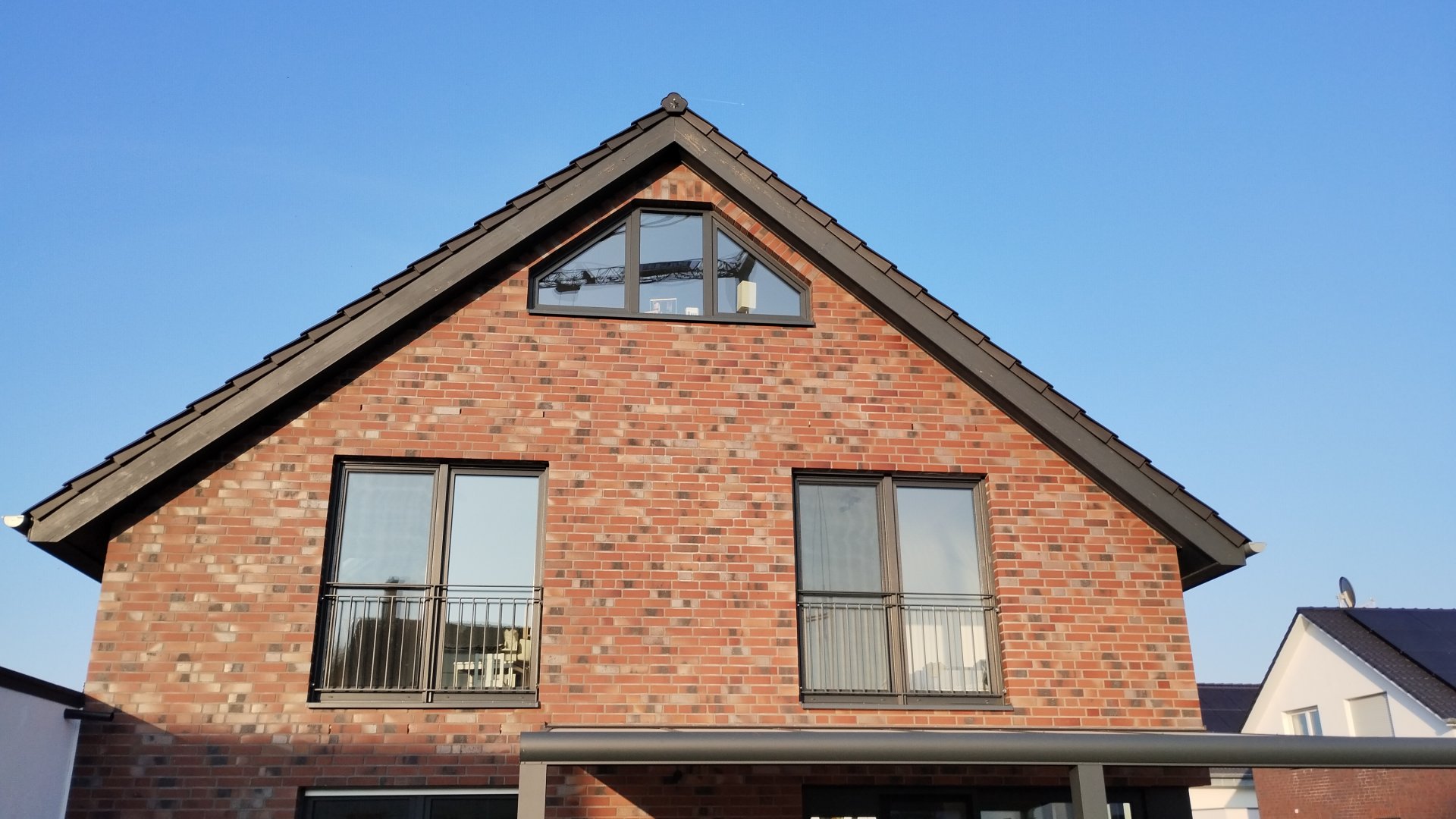

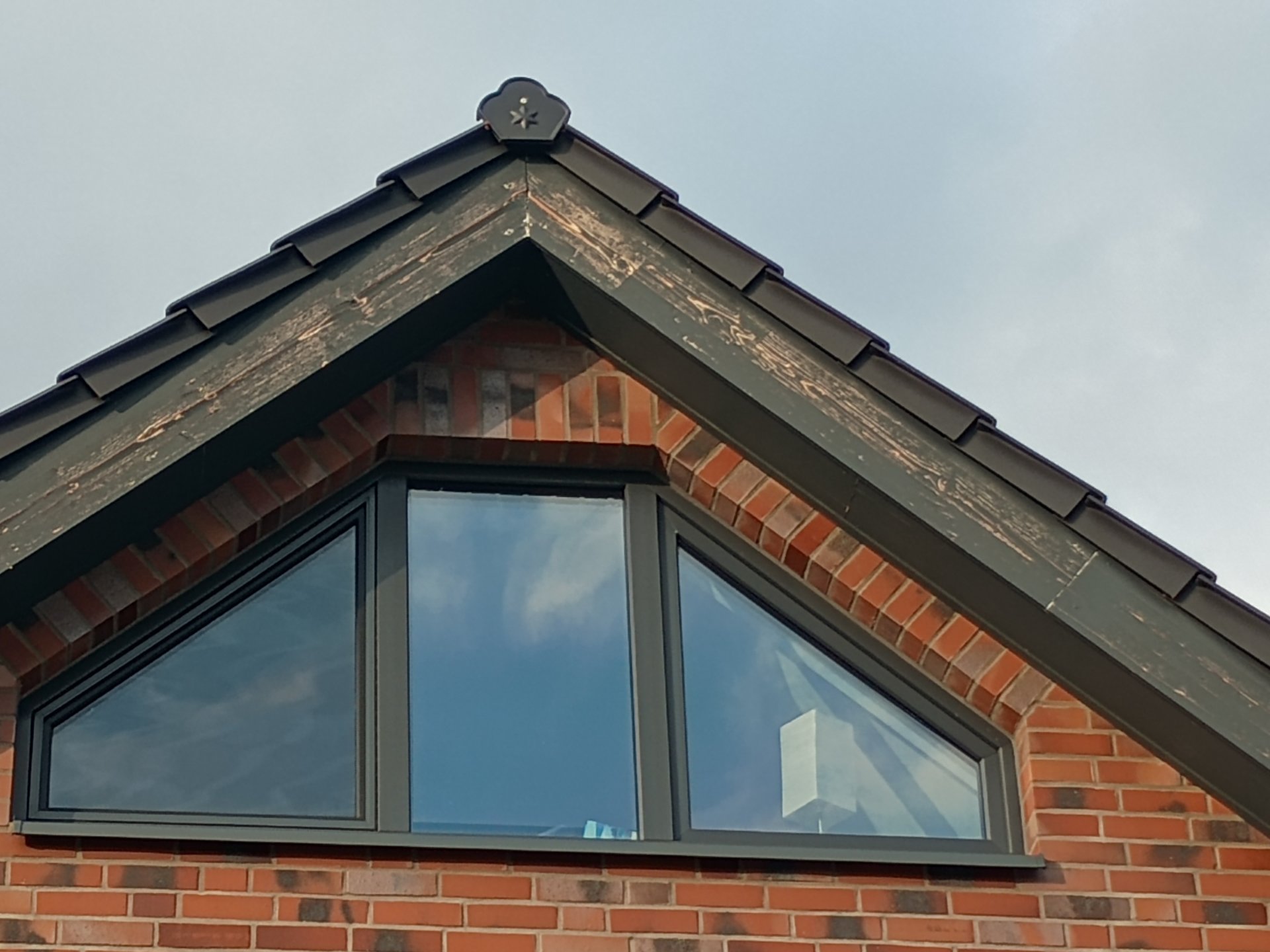

    nach jahrelangem Mitlesen möchte ich heute meinen ersten Thread hier verfassen. Es geht mehr oder weniger um einen Neubau, die Bauabnahme mit unserem Generalunternehmer (GU) war im März 2024. Ich habe jetzt folgendes Problem: am Ortgang geht die Farbe immer mehr ab, sodass man mittlerweile gut das Holz sieht. Bereits im März 2025, also genau ein Jahr nach Bauabnahme, sah man es schon vom Boden aus (das ist das Sonnenfoto, das auch mit IMG_2025 anfängt), dass die Farbe ziemlich mittig oben anfängt sich zu lösen. Das habe ich auch direkt beim GU angemerkt, es hat sich aber alles verschleppt bis in dieses Jahr. Jetzt sieht es schon schlimmer aus, siehe Bild in Nahaufnahme. Der GU hat auch gleichzeitig die Planung des Hauses übernommen. Wir wurden nie darauf hingewiesen, dass der Ortgang pflegeintensiv sein würde, auch wurden uns ansonsten keine Bedenken des GU mitgeteilt. In der Baubeschreibung heißt es "Die Dachüberstände erhalten eine Dreischichtplatte mit Endanstrich."
    Ich bin bisher von einem Mangel ausgegangen und befinde mich in der 5 jährigen Gewährleistungsfrist. Im letzten Jahr hatte es sich auch verschleppt, weil der Zimmermann schlussendlich sagte, dass die Witterung zu nass wäre gegen Herbst, sodass ich es in diesem Jahr bei besserer Witterung angehen wollte. Ich rief also dieses Jahr direkt den Zimmermann an, nicht den GU, um einen Termin für eine Nachbesserung auszumachen. Bis dahin ging ich wie gesagt von einem Mangel aus. Der Zimmermann teilte mir am Telefon mit, dass wir das mit dem GU nochmal besprechen müssen, weil er es nicht als Mangel sieht. Er hätte den GU ja schon früher davon abgeraten den Ortgang als Dreischichtplatte mit Endanstrich auszuführen, weil es absehbar war, dass das passiert. Ich denke nicht, dass der Zimmermann mir das so nochmal gegenüber kommunizieren würde oder schriftlich geben würde, wenigstens hab ich da meine Bedenken, da die beiden Unternehmen regelmäßig miteinander arbeiten. Und eine Krähe der anderen ja kein Auge auspickt.
    Bei einem Termin vor Ort mit dem Zimmermann und dem GU diese Woche war die Meinung des GU, dass es normale Witterung sei und Holz eben Pflege braucht. Er sieht sich deshalb nicht in der Verantwortung, sieht also auch keinen Mangel oder Gewährleistungsansprüche. Wie ihr euch denken könnt, denke ich anders. Ich hätte nicht erwartet, dass ein Bauteil, das genau für diesen Zweck gemacht wurde, offenbar alle 2 Jahre gestrichen werden muss. Hätten wir das gewusst, hätten wir uns mit Sicherheit nicht für die Dreischichtplatte entschieden, wir haben ja sogar das Haus verklinkert und nicht verputzt, unter anderem damit wir die Fassade nicht ständig streichen müssen. Mir geht es nicht um eine lückenloses juristisches Gutachten das ist klar. Ich würde mich aber vor allem dafür interessieren, was ihr denkt auf folgende Fragen:

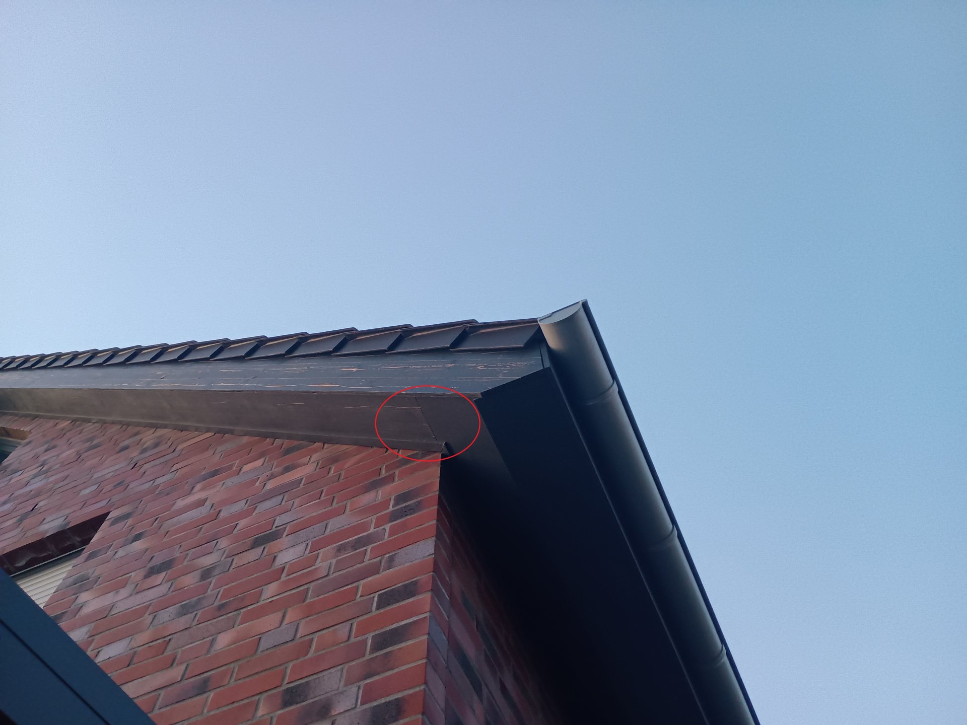

    3. Warum ist auch die Unterseite des Ortgangs schon dabei so die Farbe zu verlieren, obwohl da gar kein Hagel oder Schlagregen drauf einprasselt?
    4. Warum ist das Holz, das auf der Unterseite der Traufseite ganz am Anfang ist, so überhaupt gar nicht verwettert, auch wenn es ganz am Anfang die exakt gleiche Ausrichtung hat wie das Brett auf der Unterseite des Ortgang? (ich habe das im Bild rot eingekreist, was ich meine)
    5. Sind an der Traufseite andere Materialien? Also ist das alles keine Dreischichtplatte, sondern irgendein Konstruktionsvollholz oder sowas? Es hat ja da unten keine quaderform, deshalb frage ich.

    Meiner Meinung ja, denn voll bewittert
    Bedenken melde ich nur an, wenn ich der Meinung bin, dass die geforderte Machart nicht den Fachregeln oder Normen entspricht. Eine 3-Schichtplatte benötigt in der Regel keinen Anstrich, da diese frei bewittert werden darf (ich kenne zumindest keine die diese Freigabe nicht hat)
    Weil Wetter auch Wind, Nebel Luftfeuchtigkeit usw ist und alles zusammen spielt. Wind drückt Feuchtigkeit in alle Ecken
    Ich gebe dir aber recht, nach 2 Jahren darf das nicht aussehen. Für mich als "Malerlaie" sieht das eher aus, als wäre eventuelle an der Anzahl der Anstriche gespart worden, an der Trockenzeit zwischen den Anstrichen oder es wurde der Holzgrund vergessen.
    Deshalb biete ich am Ortgang nie nackte Hölzer an. Ich biete immer an, die Ortgänge mit Blech oder dergleichen zu verkleiden, um sich das streichen zu ersparen.

    Ursache, ganz einfach:
    ungeeigneter Untergrund und/oder ungeeigneter Anstrich(Farbe).
    Wenn ich jetzt noch sagen, daß manche Zimmerleute/Dachdecker Ihre Pfoten von Farbe lassen sollten, weil sie keine Ahnung davon haben, bekomm ich bestimmt Haue ;)
    Was für Bretter wurden verwendet, welche Farbe?
    Ganz Skandinavien müsste ja, wenn es so richtig wäre, alle 2 Jahre seine Dachüberstände pönen, weil es so grottig aussieht. Ich kann Euch versichern, dem ist nicht so.

    Vielen Dank für die Antworten schon mal. Ich nehme für mich mit, dass es auch für andere Menschen nicht so wirkt als seien es ganz normale Witterungseinflüsse. Ich glaube mittlerweile auch, dass die Kombination aus Dreischichtplatte, dunkle Farbe (RAL7016) und Witterungsseite einfach nicht mehr hergibt. Man sieht ja auf dem Foto mit dem roten Kreis, dass das andere Holz (rechter Teil des roten Kreises) fast noch wie neu aussieht. Ich tippe darauf, dass es dort keine Dreischichtplatte ist.
    Lösungsorientiert wird man wohl nicht drum herum kommen das Holz entweder mit Alu zu verkleiden oder HPL/Trespa Platten statt der Dreischichtplatte zu montieren. Es fühlt sich nur selten dämlich an, wenn man zwei Jahre nach Bauabnahme innerhalb der Gewährleistung zu dem Schluss kommt, dass der Austausch die beste Lösung ist. Da hätte ein Profi schon viel früher wissen müssen, dass es keine gute Idee ist mit der Dreischichtplatte und ist für mich ein Planungsfehler. Da muss ich gar nicht groß nach irgendwelchen anerkannten Regeln der Technik oder Vorgaben von Herstellern argumentieren wie: "Es gibt Holzhersteller, die raten davon ab dunkle Farben zu verwenden für Dreischichtplatten im Außenbereich" (finde ich, wenn ich im Internet nach "Dreischichtplatte Außenbereich" suche, ist da einer der ersten Treffer ein Merkblatt eines Holzherstellers). Das Gesamtkonstrukt hat in meinem Fall einfach versagt.
