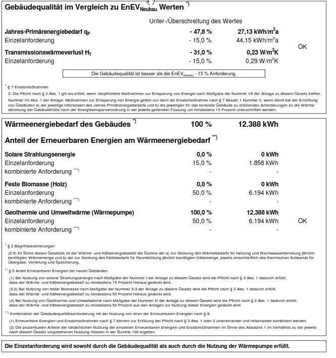

    Der tatsächliche Energie- und Leistungsbedarf müsste doch im Wärmeschutznachweis irgendwo stehen, oder?
    Ich habe folgende Unterlagen erhalten:
    - EnEv- Nachweis
    - EnEv- Nachweis Epass
    - Epass ABC
    - Energie Erneuerbare Energien EE Wärme G
    - Sommerlicher Wärmeschutz
    Das einzige was ich gefunden habe, wäre der Anhang:
    Diese 12388 kw/H.... Für Heizung und Warmwasser....
    Grob gesagt, es ist ja mit einer Erdwärmepumpe und eine KWL gerechnet, Verständnisfrage:
    Wenn ich eine COB von 4,5 habe, dann heisst es, dass ich für den Energiebedarf: 12388 kw/H / 4,5(Cob) = 2753 kw/h Strom benötige??? Oder verstehe ich das System falsch?

    Wie geht das denn? Das Gebäude ist doch noch gar nicht erstellt. Haben EnEV nachweis und Energieausweis gleiches Datum, ist der Aussteller ein Betrüger!
    Der COP ist nebensächlich, wichtig ist die JAZ im praktischen Betrieb!
    Das ist falsch! Tatsächlicher Energiebedarf für (Hzg + WW)/tatsächliche JAZ

    Der Energiebedarf der im ENEV Nachweis steht ist eine mehr oder minder fiktive Zahl. Sie hat leider nichts mit
    dem tatsächlichen Verbrauch zu tun.
    Die ENEV wurde entwickelt um verschiedene Gebäude miteinander vergleichen zu können. So in der Art wie das
    bei den Kühlschränken ist. Die Werte sind OK um zu sagen, dass Gebäude A theoretisch weniger Energie wie Gebäude B
    verbraucht. Praktisch kann aber der Nutzer in A mehr wie der Nutzer in B verbrauchen und mit
    den Werten der ENEV Berechnungen stimmt es in beiden Fällen nicht überein.
    Wenn der Wert der ENEV Berechnungen den Wert des späteren Energieverbrauchs wiedergibt ist das purer Zufall,
    aber kein gewünschter Effekt der ENEV

    Ist es dann auch richtig, dass das Verhältnis (Cop scheint ja theoretisch zu sein, JAZ die Praxis) bei beiden Rechnungen angibt, wieviel Strom ich aufwenden muss um Energie zu erhalten, bzw. wieviel Energie ich erhalte, wenn ich 1 kw/h einbringe?
    Wenn ich also mal die Berechnung von oben zu Grunde lege, mit den theoretischen 12500 kw/H Energie...
    Dann würde ich bei einer JAZ von 4 auf einen Stromverbrauch von 3125 Kw/H kommen, korrekt?
    In der Praxis würde ich nach einem Jahr dann sehen können, okay, Heizung hat 12500 kw/h benötigt, ich schaue auf den Stromzähler, der sagt 3125 kw/h Verbrauch. Da könnte ich mir dann, die ja nur aus dem Betrieb sich ergebende, JAZ errechnen, die in dem Beispiel dann bei 4 liegt... Korrekt?

    so wie du es beschreibst kannst du die spätere JAZ berechnen.
    Jetzt nehmen wir mal diesen fiktive Wert von ~12000KWh. Geteilt durch 4 bei einer SWP=3000, geteilt durch 3 bei einer LWP=4000.
    Also um die 1000KWH Differrenz.
    jetzt bin ich mal großzügig uns sage das ich pesimistisch rechnen will und gehe von 2000KWh Differenz aus.
    Die KWh kostet mich um die 20Cent. Das sind also 400€ im Jahr an Mehrkosten für eine LWP.
