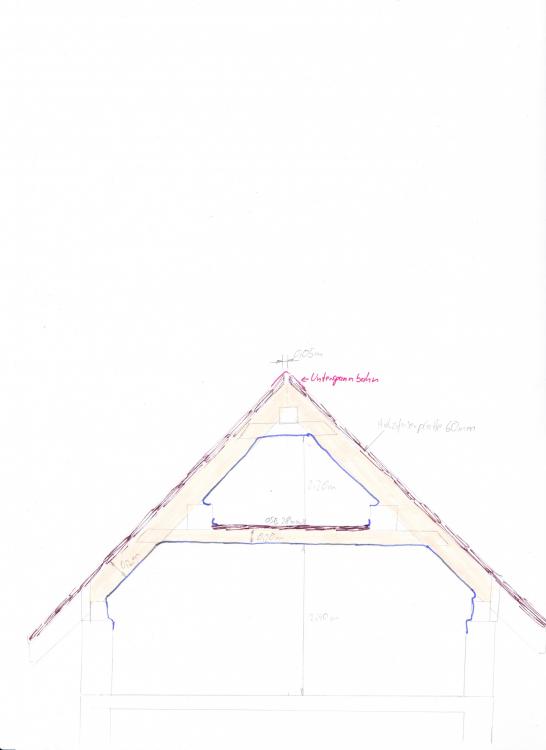

    Bin mit dem Rohbau fertig und machen uns an den Innenausbau. Möchte den Spitzboden dämmen um ihn später evtl. als Spielzimmer/Büro zu verwenden.
    Planungsseitig schlägt der Architekt folgenden Aufbau in Skizze (nicht maßstäblich) vor.
    Aktueller Aufbau des Daches:
    - Sparren und Zangen 20cm
    - auf Sparren 60mm Holzfaserdämmplatten (am First 5cm Spalt der mit einer Unterspannbahn abgedeckt ist)
    - Konterlattung
    - Lattung
    - Ziegeln
    - Fenster zum Lüften vorhanden
    Verklebt werden soll nach Bild. Ist das der allgemeine Standart?
    Auf dem Spitzboden - Boden schlägt er verklebte OSB Platten (28 mm) vor.
    Dämmung = Orange im Bild

    Der Sinn des 5cm Spalt am First erschließt sich mir nicht.
    Wie wird der Zugang in den Spitzboden ausgeführt?
    Davon abgesehen bin ich kein Freund dieser "Zangenkonstruktionen", da die Luftdichtigkeit mehr oder weniger aufwändig wird.

    Der Sinn des Spaltes ergibt sich nur bei einem nicht ausgebauten Dachgeschoß. Über diesen Spalt soll der Spitzboden belüftet werden um überschüssige Feuchte loszuwerden. Bei einem ausgebauten DG allerdings blödsinn.
    Hier sollte sich der Planer nochmals hinsetzen und sich Gedanken über seinen Beruf machen und wofür er eigentlich bezahlt wird.
    So wie hier ist das alles nichts

    Dämmung der Kehlbalkenlage bei geheiztem Spitzboden ist Unsinn. Wenn dann zur Schallschutzreduzierung. Ob das aber nur mit Dämmung zufriedenstellend ist, sei mal dahingestellt.
    Unterbrechung der thermischen Hülle ist entsprechend genauso Unsinn, da schlicht nicht erforderlich. Durch eine 28 mm OSB Platte gelangt im Zweifel so wenig Feuchtigkeit, dass die hier nicht mal mit 5 cm abgeführt werden müsste.
    OSB als Dampfsperre ist begrüßenswert. Wenn die OSB Platten entsprechend "Öko" sind.
    Gegen Holzweichfaser ist nichts einzuwenden. Wobei hier mit Durchdringungen Vorsicht geboten ist. Ich halte nicht viel von dem Primern der Platten und ein wenig Klebeband. Hier könnte man als Zusatz die Verlegung von Unterspannbahn in betroffenen Gebieten anordnen. (Fenster, Schornstein, Siel oder ähnliches)
    Vorsicht ist geboten im Kehlbalkenanschluss was die Luftdichtigkeitsebene betrifft. Durchstößt der Kehlbalken die am Sparren liegende Luftdichtigkeitsebene ist es relativ unglücklich... wohl aber schon nicht mehr zu vermeiden.

    Die Öffnung hat vor allem in der Bauzeit den Vorteil die Feuchtigkeit nach oben abzuführen. Später durch Zwischenspanndämmung sowieso zu und kein Wärmeverlust vorhanden.
    Der Zugang folgt über eine Auszugstreppe, später....10-20 Jahre wenn dann Wohnraum über eine Wendeltreppe.
    Wie macht man an eurer Stelle praxisgerecht die Abklebung? Ernst gemeinte Ideen gerne gewünscht. Gedämmte Spitzböden sollten in Deutschland xxxx fach zu finden sein.
    @Kalle88: Durchdringungen, Dachfenster und Kehle sind TOP mit einer zusätzlichen Unterspannbahn abgedichtet - saubere Arbeit

    Warum fragst du dann, wenn du es besser weißt? Es ist also ein Vorteil LITER weise die Feuchtigkeit in einen ungeheizten Spitzboden lüften zu lassen, der nur über Holzweichfaserdämmstoff verfügt? Na, da weiß ich aber besseres. Zu zeiten von Putz und Estrich, Bodenluke gegen aufsteigende Feuchtigkeit abdichten... Löst erstmal euren Zwidder im Spitzboden. Was es jetzt genau zum Fertigstellungsprozess werden soll.
    Roten Stift, und dann auf einem weißen Papier von Oben nach unten ohne abzusetzen. So macht man das, in der Praxis, wenn ne Planung exestiert. Ansonsten, tja, irgendwie best möglichst mit viel Sorgfalt und unterschiedlichen Klebebändern/Dichtmassen what ever. Ansonsten, Spitzboden ungenutzt lassen und die Dämmebene entsprechend in die Kehlbalkenlage wandern lassen. Ergibt dann auch ne andere Anordnung der Luftdichtigkeitsebene.
    Mittels Primer auf die Platten oder entsprechend zwischen die Längstfalz einer Plattenreihe? So lange die Platten und vorallem der Primer nicht dauerhaften Witterungseinflüssen ausgesetzt sind, ist das damit auch nicht so das Thema. Geht das aber mal über eine oder zwei Wochen, dann ist der Primer kritisch. Saugt sich nämlich nicht annähernd so tief ein, wie es die Witterung tut. Ergo, das Zeug kannst du so von der Platte ziehen. Dichtigkeit ist was anderes. Wenn ich mich nicht irre, sind "theoretisch" 3-6 Wochen frei bewitterung auf den Platten vom Hersteller zugelassen ;) Schelm, wer da böses denkt...

    Habe mich mit dem Zimmermann kurzgeschlossen.
    Er meinte Spitzboden nicht dämmen und verkleben.
    Kehlbalken und untere Dachschrägen nach meiner Zeichnung dämmen und abkleben.
    Ist es in der Regel der Fall, das im Spitzboden zwischen den Sparren dann die Dämmung ca. 20 cm herausschaut?

    Dann lass aber die OSB-Platten weg, nimm lieber Rauhspund. OSB bringt dir ziemlich sicher Schimmelgefahr...

    ich befürchte, dass hier die OSB ein Teil des Luftdichtheitskonzepts sind (der Spitzboden wird -so scheint mir- umlaufend, also über die Schrägen und eben auch über den Boden, mit luftdichtenden Materialien ausgekleidet).
    Und dann kommt's auf Gesamtkonzept an, ob es bezüglich Schimmelgefahr kritisch ist oder nicht.
