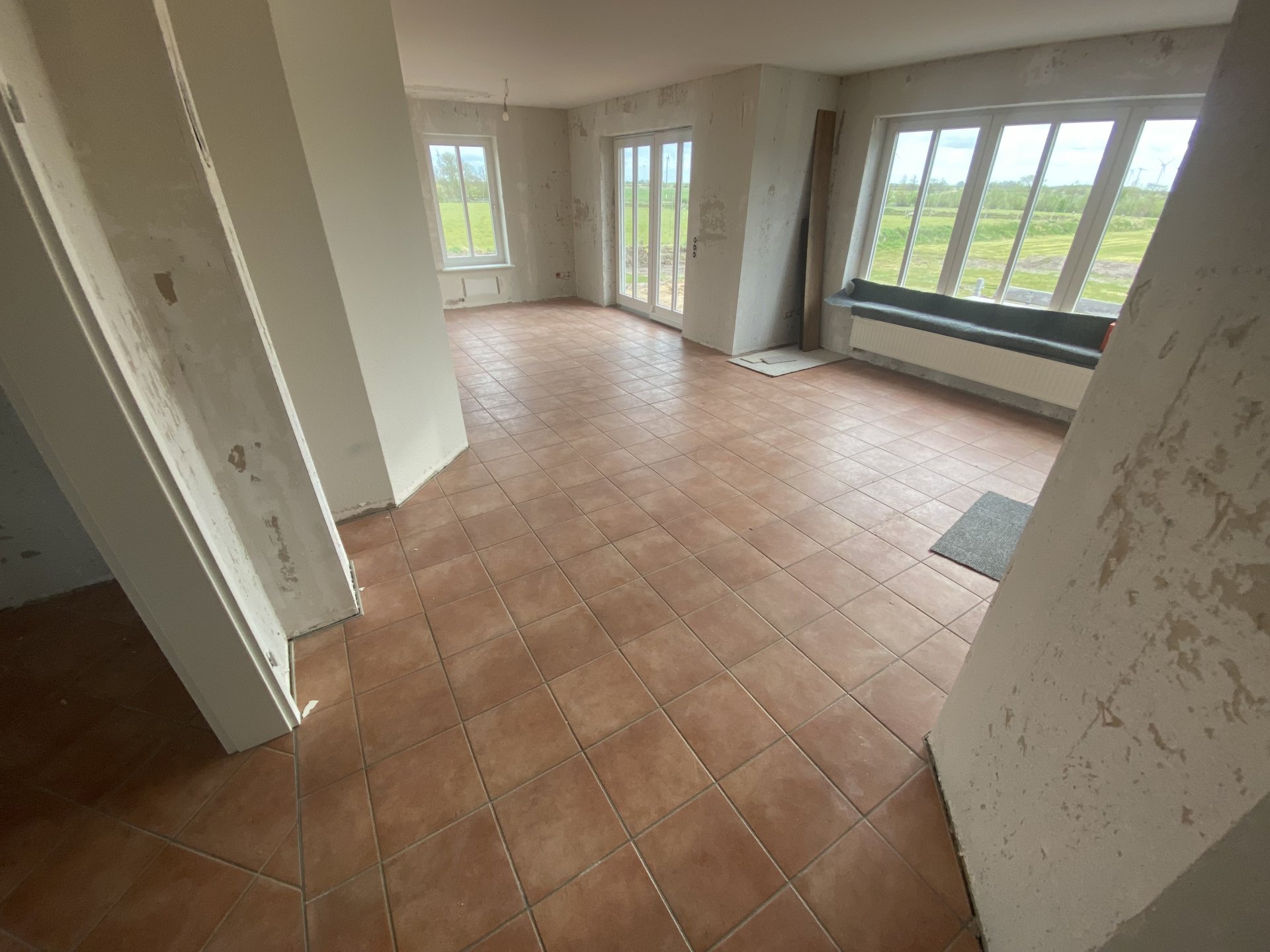

    nach langer Suche zwischen passendem Design, Verfügbarkeit und verschiedenen Meinungen baue ich auf euer Schwarmwissen.
    Es geht um ein Schweden-Bestandfertigholzhaus (20 Jahre alt) mit Bodenfliesen (siehe Foto) und Fussbodenerwärmung + Kamin.
    Der Anbau in gleichem Stil wird eine "normale" Fussbodenheizung bekommen + 2. Kamin.
    Neu einzudecken sind Esszimmer, Küche (mit neuer Küche) und Wohnzimmer die offen miteinander verbunden sind. Alles in allem werden es dann etwa 120qm die einen neuen Boden brauchen etwa die Hälfte der Fläche mit Altfliesen die eigentlich bleiben sollen.
    Wir haben uns jetzt für einen Designboden ohne integrierten Trittschall mit extra großen Planken von Haro entschieden (DISANO by HARO WaveAqua Landhausdiele XL 4V Eiche Ontario puro* authentic)
    Jetzt zu meinen Fragen:
    - was spricht gegen schwimmend mit extra Trittschall verlegen?
    - muss unter einer Küche verklebt werden?
    - eigentlich ist der Boden glaube ich nicht vorgesehen fürs verkleben, kann man das dennoch einfach machen?
    - der Kleber ist zudem ein nicht unerheblicher Kostenfaktor (7,60 € / kg = ca. 1100€ Kleber) zudem kommt noch die Ausgleichsmasse dazu.
    - ist kleben so viel besser in Bezug auf die Fußbodenheizung?
    - ist kleben bei Tritt- und Laufschall leiser als schwimmend verlegen?
    Ich / wir sind dankbar für alle Tipps!
    Vielen Dank vorab!!

    Aha ? Die drücken doch voll durch den PVC Belag . Da musst du entweder alle Fugen erstmal Spachteln oder den ganzen Bereich nivellieren

    ja stimmt, das wird wohl auch vorher noch gemacht.

    Der Belag den du ausgewählt hast ist doch nur zum Kleben oder gibt es den auch als Klicksystem? Ob zum Kleben oder schwimmend kommt am Ende aufs gleiche raus. Klickvinyl ist etwas teurer, dafür ist die Unterlage günstiger.

    Ne der ist eigentlich zum klicken mit Trittschall gedacht.man kann sie aber aufgrund der glatten Unterseite verkleben.
    Wichtiger ist was besser wäre? Geklebt kann man sie dann bei einem Schaden schwerer tauschen, oder?

    Klichvinyl kann man beim Schaden allgemein nicht wirklich einfach tauschen. Dann müsste man Planken ohne Klick verwenden. Die können dann auch geklebt durch erwärmen getauscht werden. Die Beläge sind aber sehr robust, haben wir auch in den Kinderzimmern verlegt und da herrscht ja allgemein ein etwas rabiater Umgang. Klicksysteme funktionieren aber auch auf Fbh mit einer dünnen Trittschallunterlage. Schallschutztechnisch nicht schlechter als verklebt. Nivellieren sollte man aber in beiden Fällen.

    der genannte Belag ist aber eigentlich für schwimmende Verlegung gedacht .
    wenn ich mir schon so einen Boden von einem Markenhersteller wie Haro kaufe würde ich doch deren exzellente Beratung in Anspruch nehmen .
