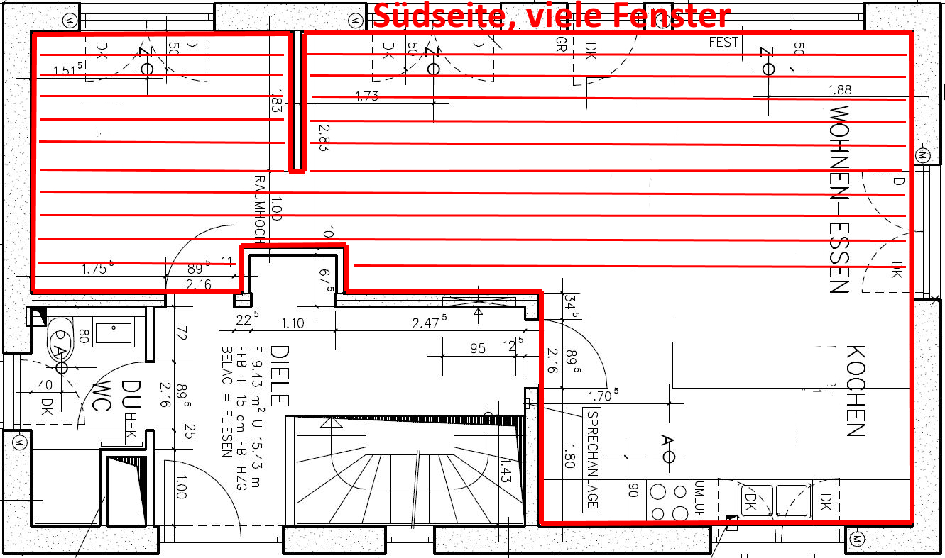

    So, die Entscheidung steht, wir werden unser Glück mit dem Parador Modular One Designboden versuchen.
    Meine Frage wäre jetzt noch, nach welchen Kriterien man die Ausrichtung des Bodenbelags wählt.
    Wir wollen die 2,20m Dielen-Optik Panelen verbauen.

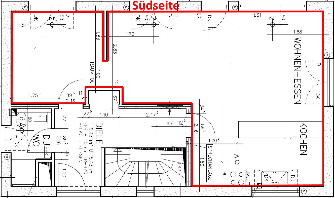

    Ich stelle mal ein Bild von unserem Raum ein, bin über Vorschläge dankbar :)
  18. SvenvH
    SvenvH
    22.11.2019
    4.170
    1.584
    Ich würde quer zur Südseite legen.

  19. #19 Domalto, 27.04.2020
    Domalto
    Domalto
    11.03.2018
    181
    Heilbronn
    Meinst du so?
